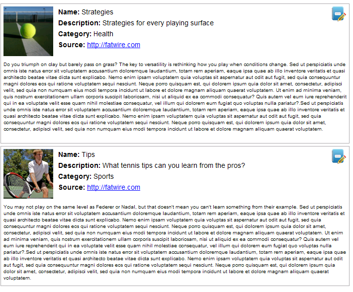

Articlesホーム・ページには、カスタム・インタフェースからWEMで直接編集可能な2つの記事が表示されます。このアプリケーションでは、WebCenter Sites REST APIを使用して、Javaコードから検索問合せを実行し、JavaScriptコードから変更アセット問合せを実行できます。ArticlesアプリケーションとRESTサービスを、別々のアプリケーション・サーバーで実行できるようになります。
JavaScriptのクロスドメイン制限により、ArticlesアプリケーションからRESTサービスに対してAJAXを直接コールできません。したがって、JavaScriptからのコールをWEM REST Webサービスにリダイレクトするために単純なProxyControllerが導入されています。このコントローラ実装はカスタム実装で再利用できます。
アプリケーションのホーム・ページは次の図のようになります。
Articlesアプリケーションは、Spring MVCフレームワークに基づいています。Articlesには、fwadminという名前でxceladminというパスワードを持つ事前定義済管理ユーザーが含まれます。このユーザーはRestAdminというRESTグループに割り当てられています。 アプリケーションの自己インストーラには、Articlesアプリケーションを登録し、そのアセット・モデルとサンプル記事をインストールするための仕様が含まれます。このアプリケーションには、内部的に構成されたサイトやロールで保護された機能は存在せず、単一のiframeビューがあります。その他の仕様については、「Articlesサンプル・アプリケーションでの作業」を参照してください。
