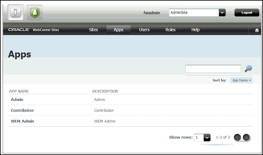

アプリケーションを登録する目的は、管理者がアプリケーションを管理したり、他のユーザーに提供したりできるように、WEM Adminでアプリケーションを公開することです。登録を行うと、そのアプリケーションがアセットとして認識され、次のことが実行されます。:
  • WEM Adminの「アプリケーション」ページにアプリケーションが一覧表示されます
  • アプリケーションを表すために選択したアイコンが配置されます
  • WebCenter Sitesのログイン・ページ、およびアプリケーションが割り当てられている各サイトのアプリケーション・バーにアプリケーションのアイコンが表示されます
  • アプリケーションのアイコンが選択された際にアプリケーションのインタフェースがレンダリングされます
    図58-1 UIコンテナの登録済アプリケーション
    図58-1の説明が続きます
    「図58-1 UIコンテナの登録済アプリケーション」の説明

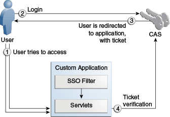

58.4 シングル・サインオン
Webのシングル・サインオン・プロトコルであるCentral Authentication Service (CAS)を使用して、シングル・サインオンを実装します。CASは、ユーザーが1回ログインするのみで複数のアプリケーションにアクセスできるようにします。
Central Authentication Serviceについては、ここ: http://www.jasig.org/casを参照できます。サンプルArticlesの例で示すように、WEMフレームワークに付属するサーブレット・フィルタは、Java Webアプリケーションとしてデプロイされたアプリケーションに対してすぐに使用できます。アプリケーションが別のテクノロジを使用して開発されている場合は、次のURLにある、選択したテクノロジに固有のCASクライアントを参照してください。
http://www.ja-sig.org/wiki/display/CASC/Official+Clients
ユーザーがCASで保護されているアプリケーションにアクセスしようとすると、認証システムが次の手順で応答します。
  1. 初回アクセス
    1. ユーザーがCASで保護されているアプリケーションに最初にアクセスしようとすると、ユーザーはCASログイン・ページにリダイレクトされます。
    2. ログインが成功すると、ユーザーはチケットとともにアプリケーションに再びリダイレクトされます。CASログイン・ページのCookieが保存されます。
    3. アプリケーションはユーザーのIDを検証するために、CASに対してチケットを検証します。(コンテンツ管理システムでは、CASはデフォルトでWebCenter Sitesデータベースに対して認証を行います。)
      図58-2 CASで保護されているアプリケーションへのアクセス
      図58-2の説明が続きます
      「図58-2 CASで保護されているアプリケーションへのアクセス」の説明
  2. 2回目以降のアクセス
    1. CASで保護された別のアプリケーションにユーザーがアクセスしようとすると、ユーザーはCASログイン・ページにリダイレクトされます。
    2. リクエストからCookieが取得されて暗黙的ログインが実行され、ログイン・ページは省略されます。
    3. ユーザーはチケットとともにアプリケーションに再びリダイレクトされます。
    4. アプリケーションはユーザーのIDを検証するために、CASに対してチケットを検証します。

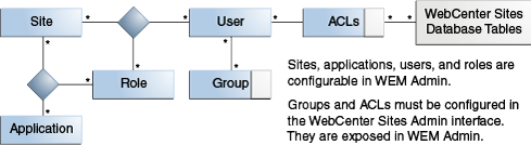

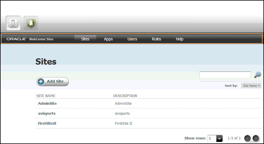

58.5 認可モデル
一般管理者は、WEM Adminを使用してアプリケーションへのアクセス権をユーザーに付与します。事前定義済ユーザーをコーディングすることにより、管理者のジョブを簡素化できます。
一般管理者はWEM Adminを使用してオブジェクトを連結します。アプリケーションに事前定義済ユーザーをコーディングします。以降では、ユーザーを認可モデルに適合させる方法について説明します。
次の図のサイト、アプリケーション、ユーザーおよびロールには、それぞれに対応するWEM Adminのメニュー・オプションがあります。ACLおよびグループは、各ユーザーのページで公開されます。
図58-4 WEM Adminメニュー・バー
図58-4の説明が続きます
「図58-4 WEM Adminメニュー・バー」の説明
認可は3つのレベル(アプリケーション、RESTおよびデータベース)で管理されます。
  • アプリケーション・レベルの認可では、同じサイト上のユーザーとアプリケーションでロールを共有する必要があります。これにより、そのサイト上のアプリケーションへのアクセスがユーザーに付与されます。ロールで保護されているインタフェース機能のロールは、アプリケーション・ユーザーと共有されている必要があります。
  • RESTレベルの認可では、ユーザーがアプリケーションのリソースを操作するための権限を制限します(ACLが正しく割り当てられていることが前提です)。 RESTレベルの認可では、RESTリソースにマップされるオブジェクトへの操作権限を持つグループを構成する必要があります。グループに割り当てられたユーザーにはグループの権限が付与されます。
    開発者は、ログイン済ユーザーのプロキシとして動作するユーザーをアプリケーションで定義できます(ユーザー名とパスワードを指定する)。これにより、管理者がログイン済ユーザーごとにRESTセキュリティを構成する必要がなくなります。アプリケーションがデプロイおよび登録されると、一般管理者は次の方法で事前定義済ユーザーを認可します。1) WEM Adminで、アプリケーションにアクセスするための事前定義済ユーザーを構成し、2)アプリケーションのリソースの操作権限を持つグループを(Adminインタフェースで)構成して、3)事前定義済ユーザーを(WEM AdminまたはAdminインタフェースのいずれかを使用して)そのグループに割り当てます。グループの権限は事前定義済ユーザーに渡され、ログイン済ユーザーがアプリケーションにアクセスする際に、そのログイン済ユーザーに渡されます。サポートされているセキュリティ構成は、「REST認可」に説明およびリストされています。WEMフレームワークで提供されているArticlesサンプル・アプリケーションでは、事前定義済ユーザーを指定します。
  • データベース・レベルでは、そのユーザーのグループ・メンバーシップにかかわらず、ACLによって個々のユーザーのシステムへのアクセス(つまり、ログイン権限、データベースの操作権限)が決定されます。グループのメンバーシップでは、適切なACLが割り当てられていないユーザー、およびデータベース表への権限を付与しません。
    デフォルトのACLでは、多くのデータベース表のオブジェクトに対してほぼ無制限の操作権限(手段ではない)がユーザーに提供されます。それらの権限を調整するには、RESTレベルで、ユーザーのグループ・メンバーシップによって直接調整するか(事前定義済ユーザーが存在しない場合)、アプリケーションの事前定義済ユーザーとそのユーザーのグループ・メンバーシップによって間接的に調整します。オブジェクトに対するグループの操作権限を変更すると、そのグループ・メンバーのリソースに対する操作権限も変更されます。WebCenter Sites側の同一ユーザーはグループ・メンバーシップによる影響は受けません。コンテンツに対する権限は、引き続きACLによって制限され、サイトとロールによって機能します。

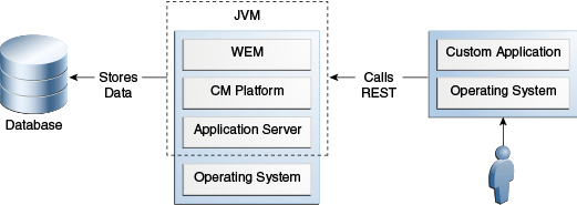

58.6 カスタム・アプリケーション
WEMを使用すると、コンテンツ管理プラットフォームに対して疎結合された形で実装できるカスタム・アプリケーションを開発できます。開発するアプリケーションでは、REST API WebサービスおよびWEMフレームワークによって有効化されるSSOメカニズムが使用されます。これらのアプリケーションを、プラットフォームのアプリケーション・サーバーとは異なるアプリケーション・サーバーにデプロイします。そのため、プラットフォームのデプロイメント・インフラストラクチャから切り離してカスタム・アプリケーションを作成できます。
ほとんどのカスタム・アプリケーションはリモートでデプロイされます。
図58-5 リモートでのアプリケーションのデプロイメント
図58-5の説明が続きます
「図58-5 リモートでのアプリケーションのデプロイメント」の説明
カスタム・アプリケーションは、コンテンツ管理アプリケーションまたは配信アプリケーションとして実装できます。一般的に、コンテンツ管理側ではパフォーマンス・チューニングの手間がそれほどかからないため、コンテンツ管理側から着手することをお薦めします。
WEMフレームワークには、いくつかの軽量のサンプル・アプリケーションが付属しており、それぞれ専用アプリケーションを開発するためのモデルとして起動および分析できます。Articlesは、コンテンツ管理アプリケーションを示しています。仕様については、「WEMフレームワークでのアプリケーションの開発」を参照してください(ソース・コードはWebCenter Sites Misc/Samplesフォルダにあり、その他のサポート情報はREST APIリソースおよびBeanリファレンスに記載されています)。SSOサンプル・アプリケーションはライブ・サイトでの認証用で、RecommendationsアプリケーションはRESTリソースの作成方法を示しています。
