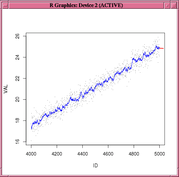

例3-37 二重指数平滑法モデルの構築
この例では、統合時系列データセットに基づいて二重指数平滑法モデルを構築します。予測および適合値を生成するために、predict
関数およびfitted
関数がそれぞれ呼び出されます。図3-1に、観測、適合値および予測を示します。
N <- 5000 ts0 <- ore.push(data.frame(ID=1:N, VAL=seq(1,5,length.out=N)^2+rnorm(N,sd=0.5))) rownames(ts0) <- ts0$ID x <- ts0$VAL esm.mod <- ore.esm(x, model = "double") esm.predict <- predict(esm.mod, 30) esm.fitted <- fitted(esm.mod, start=4000, end=5000) plot(ts0[4000:5000,], pch='.') lines(ts0[4000:5000, 1], esm.fitted, col="blue") lines(esm.predict, col="red", lwd=2)

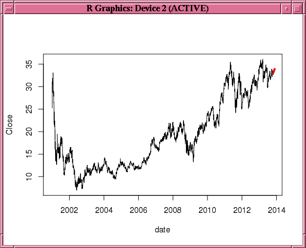

例3-39 間隔を指定した二重指数平滑法モデルの構築
この例では、TTR
パッケージの株のデータを使用します。これは、日ごとの株の終値に基づいて二重指数平滑法モデルを構築します。30日間の予測株価および元の観測を図3-2に示します。
library(TTR) stock <- "orcl" xts.data <- getYahooData(stock, 20010101, 20131024) df.data <- data.frame(xts.data) df.data$date <- index(xts.data) of.data <- ore.push(df.data[, c("date", "Close")]) rownames(of.data) <- of.data$date esm.mod <- ore.esm(of.data$Close, "DAY", model = "double") esm.predict <- predict(esm.mod, 30) plot(of.data,type="l") lines(esm.predict,col="red",lwd=4)
