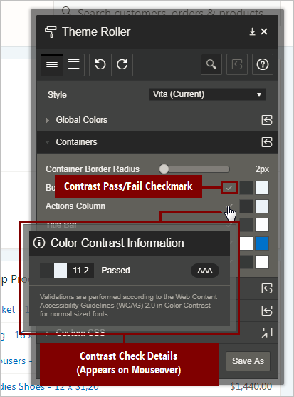

3.1.3 テーマ・ローラーについて
テーマ・ローラーは、基礎となるCSSを知る必要なく、ユニバーサル・テーマのスタイル設定を分析および宣言的に調整するための、アプリケーション・ランタイムにある開発者ツールです。
一部の色の組合せでは、コントラスト不足のためにアクセシビリティの問題が発生します。これを防ぐために、テーマ・ローラーには、アプリケーションがWCAG 2.0のコントラスト基準に準拠していることを分析する自動カラー・コントラスト・チェックがあります。テーマ・ローラーにより、このコントラスト・チェックが成功であるか失敗であるかが通知されます。
GUID-757B2E3C-019C-4543-AD19-9D9ECD2633FA-default.pngの説明が続きます
図GUID-757B2E3C-019C-4543-AD19-9D9ECD2633FA-default.pngの説明
設定の色の組合せの横にチェック・マークが表示され、定義したカラー・コントラストが最低限必要な比率を満たしていることを示します。チェック・マークの上にマウスを重ねると、小さいダイアログが表示され、正確なコントラスト比およびこれが実現しているWCAG 2.0の準拠レベル(AAまたはAAA)が示されます。
最低限のカラー・コントラストの詳細は、WCAG 2.0 Understanding 1.4.3 Color Contrastを参照してください。
