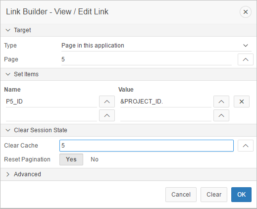

10.3 カレンダ・ページへのリンクの追加
ドラッグ・アンド・ドロップに加えて、ユーザーがプロジェクトをクリックすると、クイック編集のためにアプリケーションがそのアイテムの「Maintain Project」ページに移動するリンクに、すべてのプロジェクトを変換できます。
カレンダのすべてのアイテムに「Maintain Project」へのリンクを追加するには、次のステップを実行します。
  1. 「レンダリング」ツリーで、「カレンダ」の下にある「属性」を選択します。
  2. Property Editorで「設定」グループを展開し、「リンクの表示/編集」ボタンをクリックします(「リンクが定義されていません」)。
    「リンク・ビルダー」ダイアログが表示されます。
  3. Link Builderの「リンクの表示/編集」ダイアログで、次のように操作します。
    1. ページ - 5を選択または入力します
    2. 名前 - 「P5_ID」を選択します
    3. 値- 「PROJECT_ID」を選択するか、「&PROJECT_ID」と入力します。
    4. 「キャッシュのクリア」に、5と入力します
  4. 「OK」をクリックします。
