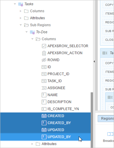

監査詳細を表示専用にするには、次のステップを実行します。
  1. 「レンダリング」ツリーの「To-Dos」列で、CREATED列のみを選択します。続いて[Ctrl]キーを押したまま、次のアイテムをすべて選択します。
  2. Property Editorで、次のように操作します。
    1. 指定: タイプ - 「表示のみ」を選択します
これで「To-Dos」サブ・リージョンが完成しました。

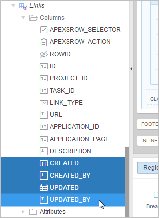

  1. 「レンダリング」ツリーでCREATED列のみを選択し、[Ctrl]キーを押したまま、次のアイテムをすべて選択します。

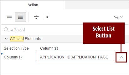

URLに対して「LINK_TYPE」列に2番目の動的アクションを追加するには、次のステップを実行します。
  1. 「レンダリング」ツリーで、「リンク・タイプに基づいて列を有効化する」を右クリックして、「TRUEアクションの作成」を選択します。
    1. 指定: アクション - 「無効化」を選択します
    2. 影響を受ける要素: 列 - 「APPLICATION_ID,APPLICATION_PAGE」と入力します
      GUID-4758BA83-B29A-4081-927F-CE2206E1EB7C-default.pngの説明が続きます
      図GUID-4758BA83-B29A-4081-927F-CE2206E1EB7C-default.pngの説明
      重要:
      「影響を受ける要素: 列」フィールドにはスペースを入力しないでください。
      ヒント:
      「選択リスト」ボタンを使用して1列目を選択し、続いて再びそれを使用して2列目を選択することも可能です。
