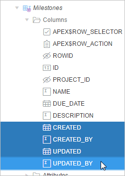

  4. 「レンダリング」ツリーで「作成」列をクリックして選択し、ID列を選択解除します。[Ctrl]キーを押したまま、次の列を選択します。
  5. Property Editorで、次のように操作します。
    1. 指定: タイプ - 「表示のみ」を選択します
