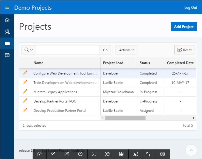

  3. 「ページの保存と実行」をクリックすると、更新された「作成」ボタンがランタイムに表示されます。

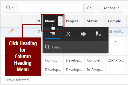

対話グリッドで列を固定するには、次のステップを実行します。
  1. 「名前」をクリックします。(「名前」列のヘッダー)。
    「列ヘッダー」メニューが表示されます。
  2. 「凍結」アイコン(雪片)をクリックします。
    固定アイコン
    列が位置に固定され、水平スクロール・バーが他の列の下に表示されます。これで、「名前」列が常にページに表示されます。

作成日でレコードをソートするには、次のステップを実行します。
  1. 「アクション」ボタンをクリックし、「データ」を選択し、「ソート」を選択します。
    「ソート」ダイアログが表示されます。
  2. 「ソート」ダイアログで、次のように操作します。
    1. 列 - 「作成」を選択します
  3. 「保存」をクリックします。
  4. (オプション)どの列も広すぎたり(「マイルストン」と「タスク」など)、狭すぎたり(「説明」など)しないように、必要に応じてすべての列の幅を調整します。
  5. 完了したら、「アクション」ボタンをクリックして、「レポート」を選択し、「保存」をクリックします。
    レポートに変更が保存されます。

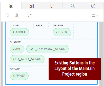

プロジェクト・エントリのナビゲーション・ボタンを「作成」位置に移動するには、次のステップを実行します。
  1. 「レイアウト」タブの中央で、Maintain Projectリージョン(サブ・リージョンでなく)の最下部近くにある既存のボタンを見つけます。
  2. [Ctrl]キーを押したまま次のボタンをクリックして、両方とも選択します。
    • GET_PREVIOUS_ROWID
    • GET_NEXT_ROWID
  3. Property Editorで、次のように操作します。
    1. レイアウト: リージョン - 「ブレッドクラム」を選択します
    2. レイアウト: ボタン位置 - 「作成」を選択します
    「前」および「次」ボタンは、「ブレッドクラム」リージョンのCREATEプレースホルダに移動します。

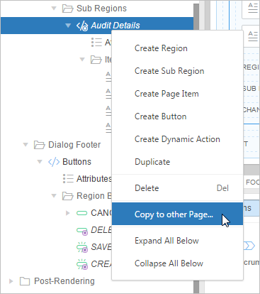

ページ3からページ5に「Audit Details」サブ・リージョンをコピーするには、次のステップを実行します。
  1. ページ・デザイナで、ページ3に移動します。
  2. 「レンダリング」タブをクリックします。
  3. 「レンダリング」ツリーで、「Audit Details」サブ・リージョンを右クリックし、「他のページにコピー」を選択します。
  4. 「リージョンのコピー」ダイアログで、次のように操作します。
    1. コピー先ページ - 「5」と入力します
    2. リージョン・アイテムのコピー - 「はい」を選択します
  5. 「次へ」をクリックします。
  6. 「コピー」をクリックします。
  7. ページ5に戻って、「Audit Details」サブ・リージョンが、(サブ・リージョンでなく)リージョンとしてページ5のコンテンツ本体にコピーされたことを確認します。
