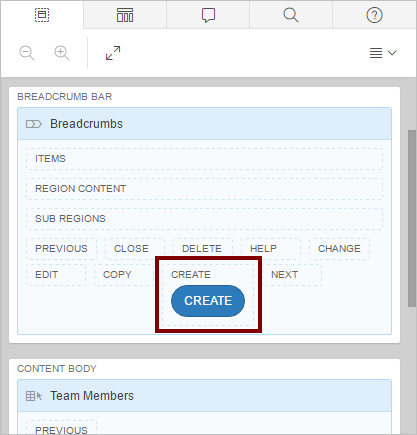

コンテキスト・メニューを使用して異なるリージョンにボタンを移動するには、次のステップを実行します。
  1. ランタイムで、開発者ツールバーの「ページの編集 2」をクリックします。
  2. 「レイアウト」ペインで、「CREATE」ボタンを右クリックします。
  3. 「移動先」を選択し、「ブレッドクラム」を選択して、「作成」を選択します。
    「CREATE」ボタンが「ブレッドクラム」リージョンのCREATEプレースホルダに移動します。
    注意:
    「レンダリング」ツリーで、「リージョン・ボタン」フォルダ(「CREATE」ボタンを含む)は、コンテンツ本体からブレッドクラムに自動的に移動します。
