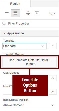

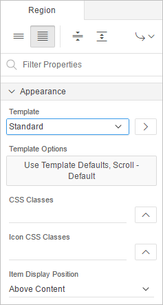

  1. プロパティ・エディタで「外観 - テンプレート・オプション」を見つけます。
    GUID-A467D99E-6BEA-49F7-B010-8922966FC5E1-default.pngの説明が続きます
    図GUID-A467D99E-6BEA-49F7-B010-8922966FC5E1-default.pngの説明
    ヒント:
    「グループに移動」アイコン
    「グループに移動」アイコンをクリックすると、プロパティ・エディタに現在リストされているすべてのグループが表示されます。リストにあるグループの名前を選択すると、プロパティ・エディタでそこにジャンプします。
    プロパティ・エディタ最上部の検索フィルタを使用して表示されるフィールドを絞り込むか、[Ctrl] + [F]または[Cmd] + [F]でブラウザの検索機能を使用してページ・デザイナのアイテムを検出します。
  2. 「テンプレート・オプション」ボタンをクリックします(テンプレート・デフォルトの使用, スクロール - デフォルト)。
    「テンプレート・オプション」ダイアログが表示されます。
  3. 「共通 - 本体高さ」には480pxを選択し、「OK」をクリックします。
    「テンプレート・オプション」ボタンが、現在の構成を反映して「テンプレート・デフォルトの使用, 480px, スクロール - デフォルト」に更新されます。

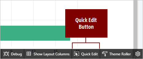

別の方法として、開発者であれば、開発者ツールバーでライブ・テンプレート・オプションを呼び出すことで、ランタイム環境でのリージョンの表示特性を更新することもできます。
開発者ツールバーで「クイック編集」オプションをクリックしてオプションを変更すると、基礎になるリージョンにすぐに影響が反映されます。クイック編集を使用して個別のページ・コンポーネント(たとえばリージョン、アイテム、列またはボタン)を編集します。
クイック編集をクリックすると、マウス・カーソルがあるコンポーネントの右上隅にレンチのアイコンが表示されます。次の2つのオプションがあります。
  • コンポーネント内でクリックすると、選択したコンポーネントにフォーカスがある状態で、すぐにページ・デザイナに戻ります。
  • レンチのアイコンをクリックすると、コンポーネントの「ライブ・テンプレート・オプション」ダイアログが起動しますが、ランタイム内にとどまります。
ヒント:
クイック編集をキャンセルするには、コンポーネント外をクリックするか、[Esc]を押します。
開発者ツールバーを使用してランタイム内でページ要素を編集するには、次のステップを実行します。
  1. ランタイム開発者ツールバーで、「クイック編集」をクリックします。
  2. 「My Outstanding Tasks」リージョン(ページ最下部)にカーソルを合せてレンチのアイコンをクリックします。

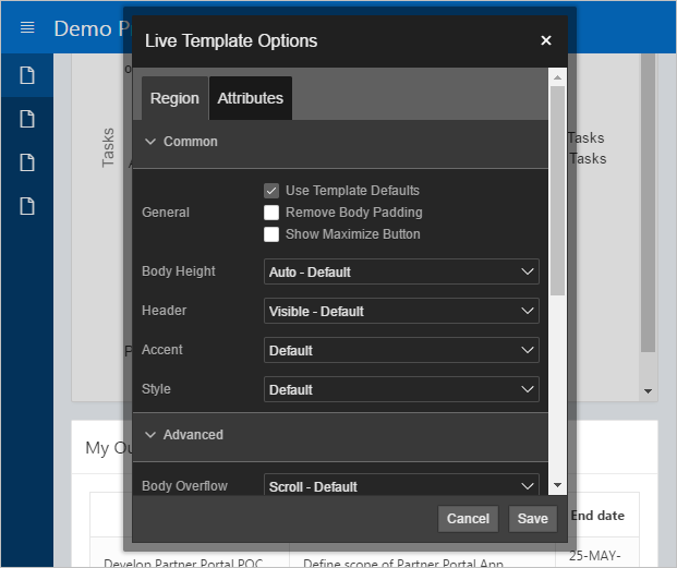

    「ライブ・テンプレート・オプション」ダイアログが表示されます。
    GUID-24EFA060-F8F0-4319-AB43-61123ED347CB-default.pngの説明が続きます
    図GUID-24EFA060-F8F0-4319-AB43-61123ED347CB-default.pngの説明
  3. 「リージョン」タブで、次を入力します。
    1. 一般: 本体パディングの削除 - 有効化するには、チェック・ボックスをクリックします
    2. 本体高さ - 「480px」を選択します
    リージョンが各々のオプションにより変更されます。
リージョンのテンプレート・オプション(「本体高さ」、「ヘッダー」、スタイルなど)は、リージョンの全体的な表示を変更します。リージョンのプロパティは、リージョンがどう表示されるかを決定します。
一部のリージョン・タイプには、属性プロパティ(クラシック・レポート、チャートなど)も含まれます。リージョンの属性は、リージョンのコンテンツがどう表示されるかを指定します。
  1. 「ライブ・テンプレート・オプション」ダイアログで、「属性」タブをクリックします。
  2. 次のように入力します。
    1. 一般: ストレッチ・レポート - 有効化するには、チェック・ボックスをクリックします
    2. レポート境界線 - 「外部境界線なし」を選択します
  3. 「保存」をクリックします。
    設定が保存されます。
