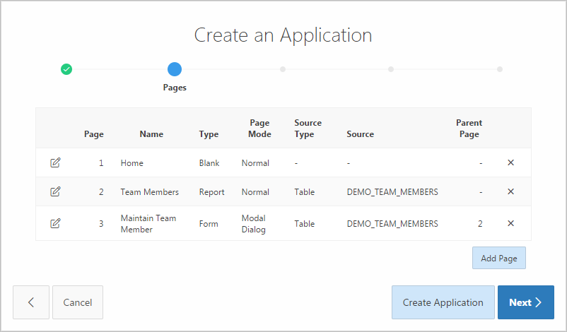

  1. アプリケーションの作成ウィザードのリスト・ビューで、「ページの追加」ボタンをクリックします。
    次を編集します。
    1. ページ・タイプの選択 - 「レポートとフォーム」を選択します
    2. 表名 - 「DEMO_TEAM_MEMBERS」を選択します
    3. レポート・タイプ - 「対話モード・レポート」を選択します
    4. フォーム・ページ・モード - 「モーダル・ダイアログ」を選択します
  2. 「ページの追加」ボタンをクリックします。
    リスト・ビューに戻ります。
    リストには、「Demo Team Members」という名前のレポートと、「Demo Team Members」という名前のフォームの2つのページが表示されます。レポートとフォームを作成すると、親子の関係を持つ一対のページが作成されます。たとえば、レポートを削除するとフォームも自動的に削除されます(ただしフォームを削除してもレポートは残ります)。

  3. リストに3つのページが含まれていることを確認します。
    • ページ1: ホームページ、タイプ - 空欄
    • ページ2: Team Members、タイプ - レポート
    • ページ3: Maintain Team Member、タイプ - フォーム
  4. 「アプリケーションの作成」ボタンをクリックします。確認ページで、「アプリケーションの作成」をクリックします。

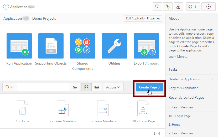

  1. Demo Projectsアプリケーションのアプリケーション・ホームページで、「ページの作成」ボタンをクリックします。
    ページの作成ウィザードが表示されます。

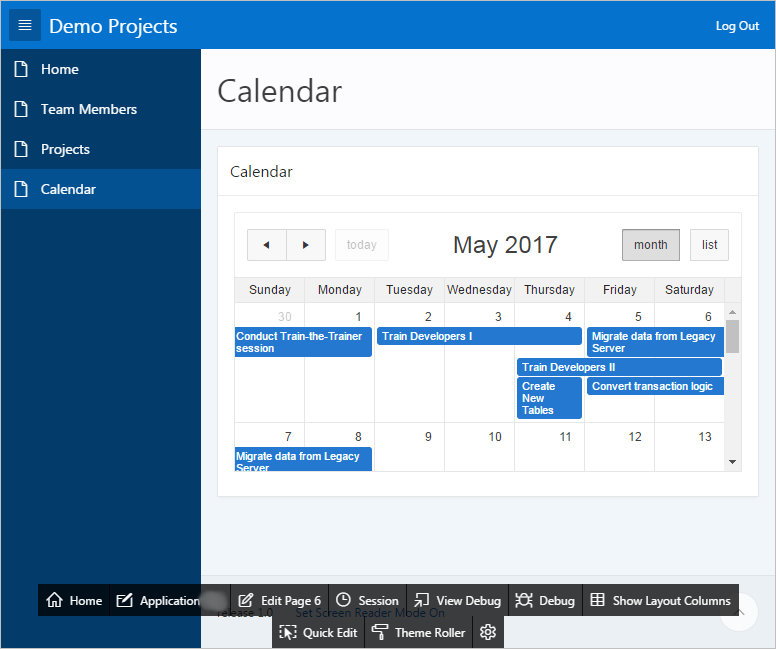

  2. Application Express資格証明を入力し、「ログイン」をクリックします。
    アプリケーションの「カレンダ」ページが開きます。
    GUID-92EE7B2F-A522-4210-8196-E08A49695A25-default.pngの説明が続きます
    図GUID-92EE7B2F-A522-4210-8196-E08A49695A25-default.pngの説明
ナビゲーション・ペインでメニュー・アイテムをクリックして異なるページに移動することでアプリケーション内を探索します。サンプルの表とデータは未加工の形式で様々なページに表示されます。チュートリアルのこの先では、エンド・ユーザーに対するこのデータの表示と機能を向上させるための開発プロセスをガイドします。
