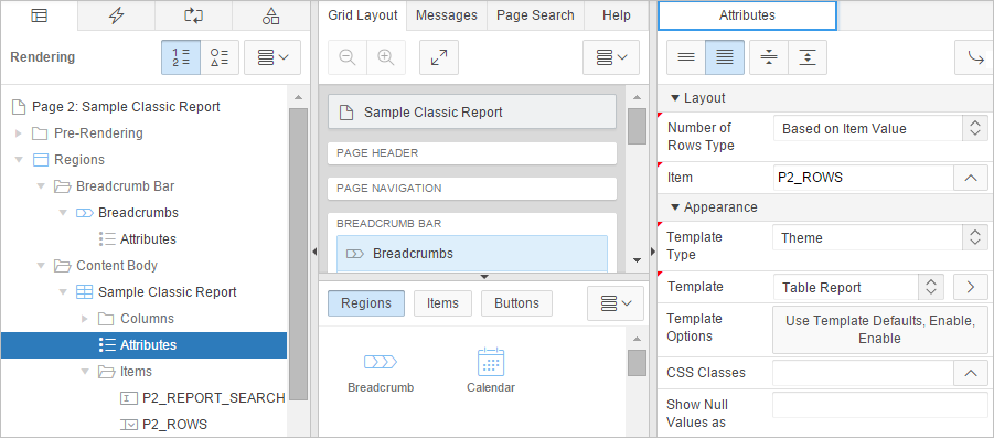

8.5.1.2 ページ・デザイナでのクラシック・レポート属性の編集
ページ・デザイナでレポート属性を編集して、クラシック・レポートをカスタマイズできます。
レポート属性を編集するには、次のステップを実行します。
  1. ページ・デザイナでページを表示します。
    1. ワークスペースのホームページで、「アプリケーション・ビルダー」アイコンをクリックします。
    2. アプリケーションを選択します。
    3. ページを選択します。
    ページ・デザイナが表示されます。
  2. 「レンダリング」タブで、レポートを含むリージョンを見つけます。
  3. 「リージョン」で、「属性」ノードを選択します。
    プロパティ・エディタに、プロパティ・エディタのレポート属性が表示されます。
    属性は、機能グループに編成されます。これらのグループを展開または縮小するには、「共通の表示」、「すべて表示」、「すべて閉じる」および「すべて開く」アイコンをクリックします。
  4. 対象となる属性を編集します。
  5. ヘルプを表示するには、属性を選択して「ヘルプ」タブをクリックします。「ヘルプ」ペインをアクティブ化すると、別の属性を選択するたびに表示されるコンテンツが変わります。
  6. 変更を保存するには、「保存」をクリックします。ページを保存して実行するには、「ページの保存と実行」をクリックします。
