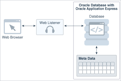

1.4.1 Webリスナーの選択について
3つのWebリスナー、Oracle REST Data Services、Oracle HTTP Serverおよび埋込みPL/SQLゲートウェイのいずれかを選択できます。
Oracle Application Expressは、Oracle Database内に格納されたメタデータを使用してページが動的に生成される簡素なアーキテクチャを使用します。コード生成やファイル・ベースのコンパイルはありません。完全にインストールされると、開発者とエンド・ユーザーがOracle Application ExpressにアクセスするためのUniform Resource Locator (URL)が定義されます。ユーザーに必要なのは、Webブラウザと必要なURLのみです。追加クライアント・ソフトウェアは必要ありません。
Webリスナーは、データベースに格納されたプロシージャ・コールへのブラウザ・リクエストをマップすることにより、Webブラウザと、Oracleデータベース内のOracle Application Expressオブジェクトと間の通信ブローカとして機能します。Webリスナーには3つの選択肢があります。
