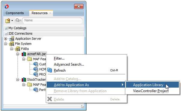

アプリケーション機能コンテンツをライブラリとしてMAFアプリケーションに追加するには:
  1. 「リソース」ウィンドウを開き、「新規」、「IDE接続」、「ファイルシステム」の順にクリックします。
  2. 「ファイルシステム接続」ダイアログに入力し、機能アーカイブJARファイルを格納するディレクトリへのファイル接続を作成します。詳細は、Oracle JDeveloperのオンライン・ヘルプを参照してください。
  3. 「リソース」ウィンドウで、機能アーカイブ・ファイル(JARファイルとして示されている)を右クリックします。
  4. 「名前を付けてアプリケーションに追加」をクリックして、「ライブラリ」をクリックし、これを使用するアプリケーションのクラスパスを追加します(図10-1を参照)。

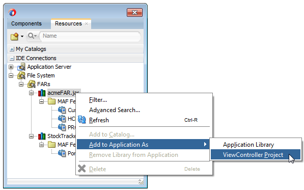

FARをビュー・コントローラ・プロジェクトとして追加するには:
  4. 「名前を付けてアプリケーションに追加」をクリックして、「ViewControllerプロジェクト」をクリックします(図10-2を参照)。

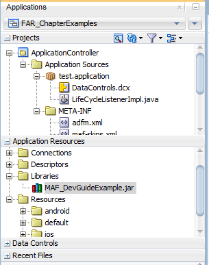

FARをライブラリとして(または手動でアプリケーションのクラスパスに)追加した場合:
  • FARのコンテンツが、「アプリケーション・リソース」の「ライブラリ」ノードの下に表示されます(図10-3を参照)。
    図10-3 使用するアプリケーションの「アプリケーション・リソース」に表示されるFAR JARファイル

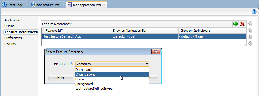

  • JARに含まれるmaf-feature.xmlファイルで宣言されたすべてのアプリケーション機能は、アプリケーションで使用できるようになります(図10-4を参照。ドロップダウンには、JAR内の使用可能なアプリケーション機能のIDと、アプリケーション内で定義済のIDが表示されています)。

    機能アーカイブJARをアプリケーションのクラスパスに手動で追加すると、アプリケーション機能が「機能参照の挿入」ダイアログにも表示されるようになります。

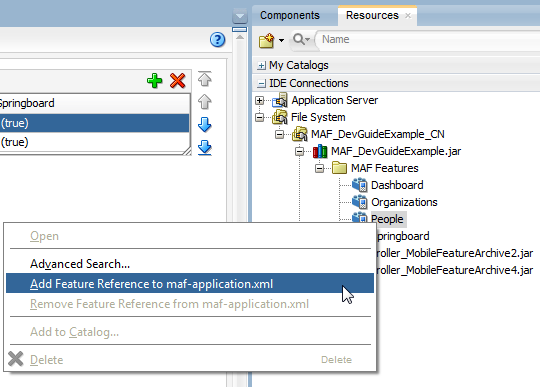

    または、次のように「リソース」ウィンドウからアプリケーション機能を追加したり、削除することもできます。
    1. 「リソース」ウィンドウで、機能アーカイブJARを開きます。
    2. 「MAF機能」フォルダから、アプリケーション機能を右クリックします。
    3. 「機能参照をmaf-application.xmlに追加」(図10-5を参照)、または「機能参照をmaf-application.xmlから削除」(図10-6を参照)を選択します。図10-5に、MAF_DevGuideExample.jarからの人々というアプリケーション機能の追加を示しています。
      図10-5 機能参照の追加
      この図は周囲のテキストで説明しています

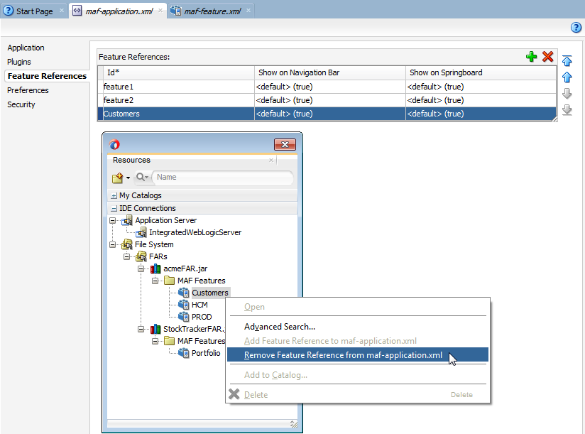

    図10-6に、maf-application.xmlファイルからのアプリケーション機能参照の削除を示しています。
    図10-6 機能参照の削除

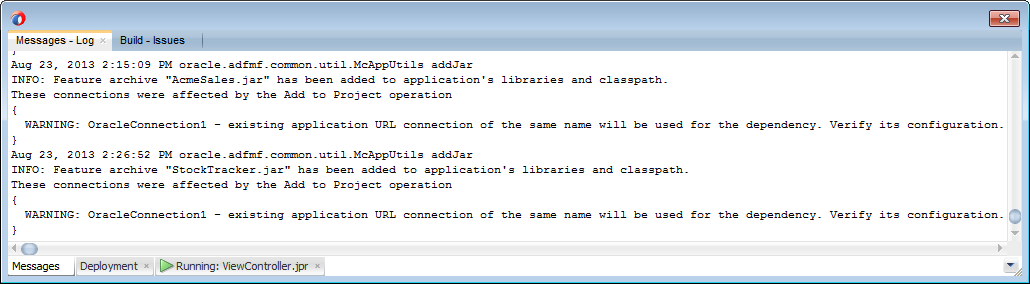

  • 機能アーカイブJARにあるconnections.xmlファイル内の情報は、それを使用するアプリケーションのconnections.xmlファイルにマージされます。図10-7に示す「ログ」ウィンドウには、名前の競合が表示されています。
    注意:
    使用するアプリケーションで接続が有効であるかどうかを確認する必要があります。
    図10-7 接続での名前の競合を示すメッセージ・ログ・ウィンドウ

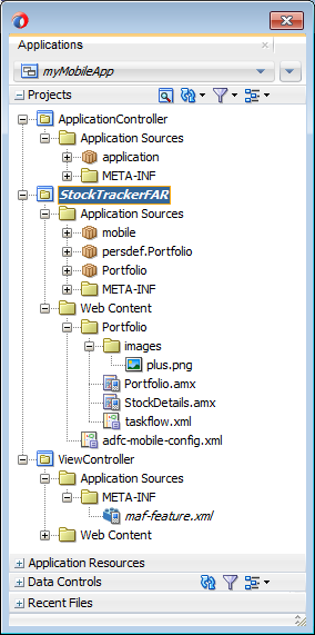

10.4 FARのビュー・コントローラ・プロジェクトとしての追加時に行われる処理
ビュー・コントローラ・プロジェクトとしてFARが追加されると、connections.xmlファイルが作成され、ビュー・コントローラ・プロジェクトで使用できるようにFARに.classとJARファイルが含まれます。
FARをビュー・コントローラ・プロジェクトとして追加する場合:
  • MAFは、インポートしたFARと同じ名前のビュー・コントローラ・プロジェクトを生成します。図10-8に、MAFで、StockTracker (図10-2のStockTrackerFAR.jarを参照)というインポートしたFARファイルに対してビュー・コントローラ・プロジェクト(.jprファイル)を作成する方法を示しています。「ビュー・コントローラ・プロジェクトのリソースについて」で説明されているように、このビュー・コントローラ・プロジェクトには、MAFビュー・コントローラ・プロジェクトのデフォルトの構造およびメタデータ・ファイルが含まれています。特に、FARビュー・コントローラ・プロジェクトには、maf-feature.xmlファイルが含まれています。MAFアプリケーションに他のビュー・コントローラ・プロジェクトが含まれている場合、いずれのプロジェクトにもIDが同じアプリケーション機能が含まれていないことを確認する必要があります。「機能アーカイブ・リソースの再使用の有効化に関する必知事項」も参照してください。
    図10-8 MAFアプリケーション内のビュー・コントローラ・プロジェクトとしてインポートしたFAR
    この図は周囲のテキストで説明しています
