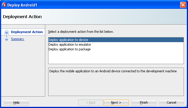

その後、「デプロイメント・アクション」ページ(図28-2を参照)を使用し、適切なデプロイメント・ターゲットを選択します。

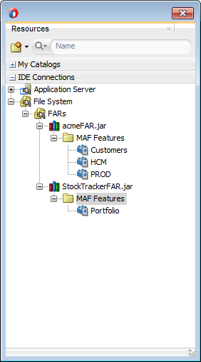

MAFでは、アプリケーション・コントローラ・プロジェクトとビュー・コントローラ・プロジェクトは、別々の機能アーカイブ(FAR)ファイルとしてパッケージ化されます。MAFファイルのこれらのJARファイルは他のアプリケーションのリソースとして使用され、それは「機能アーカイブ・ファイル(FAR)のデプロイ」で説明されています。MAFでは、MAFアプリケーション・プロファイルへの依存関係としてこれらのFARファイルが作成されるため、図28-4に示すように、「アプリケーション・プロパティ」ダイアログの「プロファイルの依存性」ページを使用して、それらを含めたり除外したりできます。
注意:
アプリケーション・コントローラ・プロジェクトに含まれるFARプロファイルの依存性は1つである必要があります。そうでない場合、デプロイメントは失敗します。

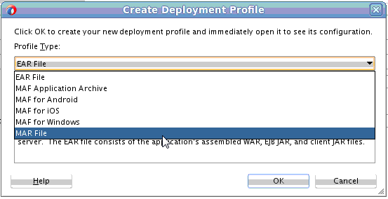

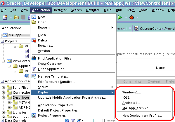

  1. 「アプリケーション」を選択して、「デプロイ」を選択します。
  2. 「新規デプロイメント・プロファイル」を選択します。
  3. 図28-6に示すように、ターゲットにするプラットフォームのプロファイルを「プロファイル・タイプ」ドロップダウン・リストから選択します。
  4. プロファイルのデフォルト名をそのまま使用するか、新しい名前を入力します。「OK」をクリックします。
  5. 必要な場合は、「オプション」ページと「アプリケーション・イメージ」ページを適宜使用して、「OK」をクリックします。

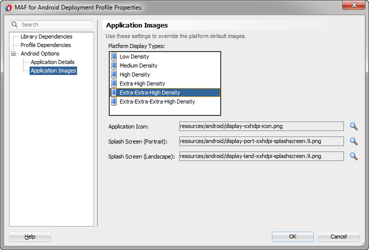

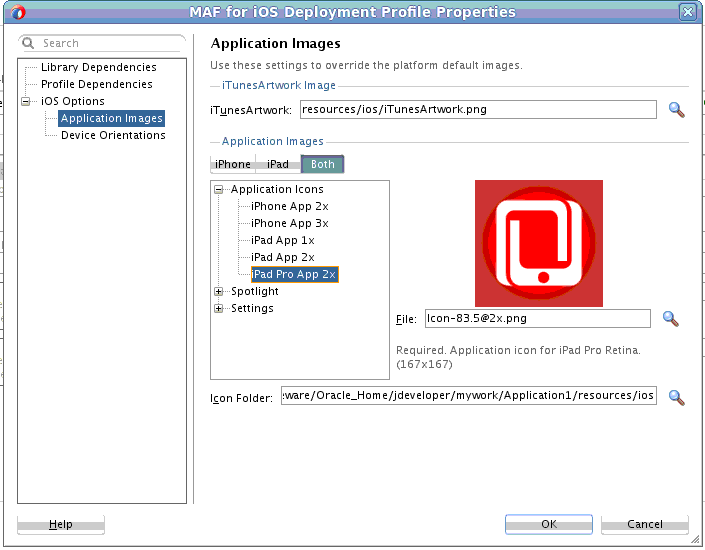

アプリケーション・イメージ
適切なグラフィックス・ファイルを追加することで、アプリケーションにカスタム・アイコンを割り当てられます。

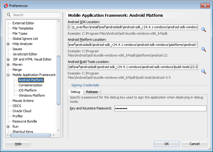

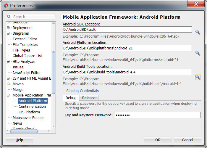

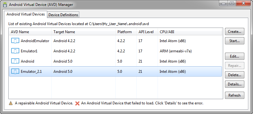

『Oracle Mobile Application Frameworkのインストール』のAndroid SDKのインストール方法に関する項の説明に従って、Android SDKをダウンロードしてインストールします。
Androidエミュレータにデプロイする場合は、Android開発者のWebサイト(http://developer.android.com/tools/devices/index.html)で入手可能なドキュメント『Managing Virtual Devices』の説明に従い、Android Virtual Device Managerを使用して各エミュレータ・インスタンスの仮想デバイスを作成する必要があります。
また、AndroidプラットフォームSDKのMAFのプリファレンス(「ツール」、「プリファレンス」、「モバイル・アプリケーション・フレームワーク」、「Androidプラットフォーム」を選択してアクセス)を、Android SDKパッケージのダウンロードの一部であるSDK、プラットフォームおよびビルド・ツールの場所に設定する必要があります。図28-7には、これらの場所が示されています。
注意:
デプロイメントを有効にするには、「Androidビルド・ツール・ロケーション」フィールドがビルド・ツールの場所、aaptファイル(Windowsシステム上のappt.exe)を参照している必要があります。
MAFは、開発コンピュータにインストールされている最新バージョンのbuild-toolsディレクトリを「Androidビルド・ツール・ロケーション」フィールドに入力します。

「Androidプラットフォーム」のプリファレンス・ページを使用して、AndroidプラットフォームにデプロイするMAFアプリケーションの署名に使用されるキーのデバッグおよびリリース・プロパティも定義します。その次に、デプロイメント・プロファイルで、モバイル・アプリケーションのリリース・タイプ(デバッグまたはリリースのどちらか)を指定します。署名キー・プロパティは一度定義するのみでかまいません。詳細は、「Android署名オプションの定義」を参照してください。また、Android開発者のWebサイト(http://developer.android.com/tools/publishing/app-signing.html)で入手可能なドキュメント『Signing Your Applications』のアプリケーションの公開に関する情報も参照してください。

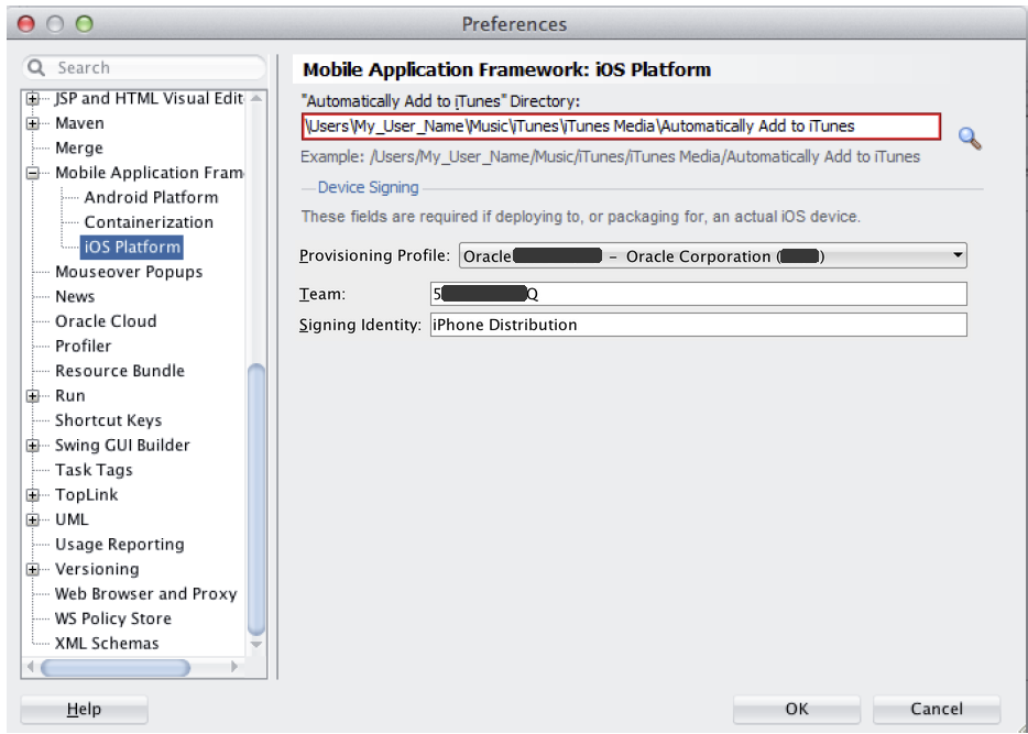

次の例は、iTunes Mediaフォルダの場所をオーバーライドする方法を示しています。
 ./jdev -J-Doracle.adfmf.framework.dt.preferences.PlatformSDKsPrefs.iOSiTunesDir="/Users/<my_username>/Music/iTunes/iTunes Media/Automatically Add to iTunes.localized"
コマンド行からiOSのプリファレンスを設定するために使用できる起動パラメータは次のとおりです。
  • oracle.adfmf.framework.dt.preferences.PlatformSDKsPrefs.iosProvisioningProfileName
  • oracle.adfmf.framework.dt.preferences.PlatformSDKsPrefs.iosProvisioningProfileTeamName
  • oracle.adfmf.framework.dt.preferences.PlatformSDKsPrefs.iOSiTunesDir
  • oracle.adfmf.framework.dt.preferences.PlatformSDKsPrefs.iosCertificate

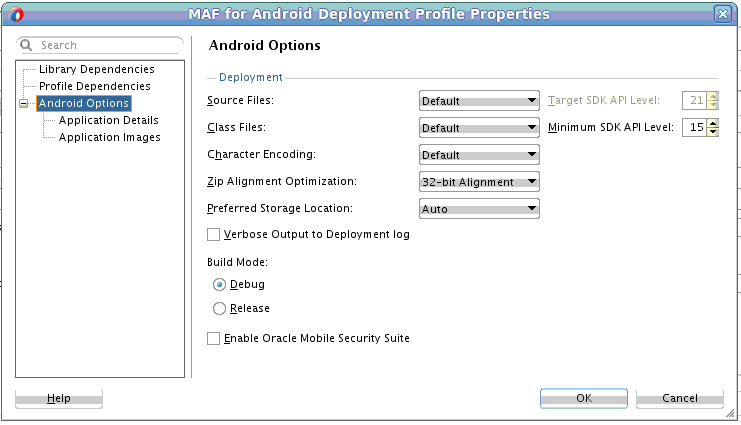

タスク内の手順に従って、「Androidオプション」ページを使用して、javacコンパイラ・ツールのオプションで渡される値、zipalignオプションおよびAndroid APIレベルを設定します。
「Androidオプション」ページでは、javacコンパイラ・ツールのオプションで渡される値、zipalignオプションおよびAndroid APIレベルを設定できます。
R.javaファイルと.classファイルのJDK互換性レベルを設定するには:
  1. 「ソース・ファイル」ドロップダウン・リストからJDK互換性レベルを選択します。この値は、デプロイメントでjavacツールを実行し、javac -sourceオプションを使用してR.java (アプリケーション・リソースの参照用にAndroidによって生成されたファイル)をコンパイルする際に指定されます。
    R.javaの詳細は、Android開発者のWebサイト(http://developer.android.com/guide/topics/resources/accessing-resources.html)で入手可能なドキュメント『Accessing Resources』を参照してください。
  2. 「クラス・ファイル」ドロップダウン・リストから、コンパイルされた.classファイルのJDKバージョンの互換性を選択します。この値は、デプロイメントでjavacツールを実行し、javac -targetオプションを使用してR.javaファイルをコンパイルする際に指定されます。
  3. 「ターゲットSDK APIレベル」には、アプリケーションが実行されるターゲットAPIレベルが表示されます。この値は変更できません。詳細は、Android開発者のWebサイト(http://developer.android.com/guide/topics/manifest/manifest-intro.html)で入手可能な「The AndroidManifest.xml File」で、<uses-sdk>属性の説明を参照してください。
  4. 「最小SDK APIレベル」ドロップダウン・リストから、アプリケーションが実行できる最小APIレベルを選択します。最小(デフォルト)値は15で、これはAndroid 4.0.3プラットフォームに対応します。最小SDKのバージョンを上げると、旧バージョンのAndroidを実行しているデバイスをアプリケーションのインストール対象から除外できます。
  5. 「文字エンコーディング」ドロップダウン・リストから、コンパイラがASCII文字セット以外の文字を解釈する方法を制御するネイティブエンコーディング名を選択します。デフォルトは、UTF-8です。
ZIP位置合せオプションを設定するには:
バイト位置合せ(32ビットまたは64ビット)を選択します。32ビット(デフォルト)を選択すると、4バイト境界の位置合せが提供されます。
デプロイ済モバイル・アプリケーションの優先記憶域の場所を設定するには:
デフォルトでは、モバイル・アプリケーションは、JDeveloperからデバイスにデプロイされた後またはGoogle Playなどのアプリケーション・マーケットプレイスからダウンロードされた後、Androidデバイスの内部記憶域に格納されます。「優先記憶域の場所」ドロップダウン・リストから使用可能な次のオプションでは、モバイル・アプリケーションの優先記憶域の場所を指定できます。
  • 内部: モバイル・アプリケーションをデバイスの内部記憶域に強制的にインストールします。
  • 外部: アプリケーションをデバイスのSDカードにインストールできます。ただし、Androidシステムは、SDカードにアプリケーションをインストールできないことを検出した場合(たとえば、SDカードがマウントされていない場合や、SDカードは存在するものの十分な領域がない場合)、かわりにアプリケーションをデバイスの内部記憶域にインストールします。モバイル・デバイス・ユーザーは、システム設定を使用して、内外の記憶域間でアプリケーションを移動できます。
  • 自動: アプリケーションをデバイスの外部記憶域または内部記憶域にインストールできることを指定します。モバイル・デバイス・ユーザーは、システム設定を使用して、内外の記憶域間でアプリケーションを移動できます。
「外部」オプションまたは「自動」オプションを選択すると、デプロイメント・フレームワークによってAndroidManifest.xmlファイルの<manifest>要素がandroid:installLocation属性、および"preferExternal"または"auto"という値で更新されるようにすることができます。AndroidManifest.xmlファイルにこの属性を入力すると、モバイル・アプリケーションを外部SDカードまたは内部記憶域に格納できます。詳細は、Android開発者のWebサイト(http://developer.android.com/guide/topics/data/install-location.html)またはAndroid SDKのドキュメントから入手できる『Data Storage Guide』の「App Install Location」を参照してください。
ロギング・レベルを設定するには、次のようにします。
Androidデプロイメントに「詳細出力」を選択して、.apkのビルド時にデプロイメントによって起動される各コマンド行ツールによって提供される全出力をログに記録します。このオプションを選択しないと、デプロイメントですべての出力がログに記録されません。

デバッグ・モードのキー・オプションを構成するには:
  1. 「ツール」をクリックして、「プリファレンス」→「モバイル・アプリケーション・フレームワーク」を選択します。
  2. 「プラットフォーム」を選択します。
  3. 「デバッグ」タブ(図28-8を参照)を選択します。
    図28-8 デバッグ・デプロイメントの構成
    この図は周囲のテキストで説明しています
  4. 「キーとキーストア・パスワード」フィールドに、デバッグ・デプロイメントに必要なキーストア・ファイルとキーを作成するためにデプロイメントで使用されるパスワードを入力します。Androidデバイスまたはエミュレータへのデプロイメント用のキーストアとキーファイルを生成するこのパスワードには、6文字以上の長さであれば、任意の値を指定できます。デフォルトのパスワードはAndroidです。

    • キー・パスワード: キーのパスワードを入力します。このパスワードを使用すると、キーストア内のキー(別名によって識別される)にアクセスできます。
      ヒント:
      keytoolユーティリティによるキーストアの生成前に、keytoolユーティリティが要求するパスワードとキー・パスワードを入力します。
      これらのパラメータでは、アプリケーションの署名方法の指定に加え、R.Javaクラスのコンパイル方法も指定します。
  4. 「OK」をクリックします。
Androidビルド・モードを設定するには:
  1. 「Androidプラットフォーム」ページで、ビルド・モードとして「デバッグ」または「リリース」を選択します。
    • アプリケーションの開発やテスト(JavaやJavaScriptのデバッグなど)を行う際は「デバッグ」を選択します。このオプションを使用すると、秘密鍵を提供しなくても、Androidプラットフォーム上でアプリケーションをデプロイできます。Androidエミュレータまたはテスト用のAndroidデバイスにアプリケーションをする場合は、このオプションを使用します。「JavaコードおよびJavaScriptのデバッグを有効にする方法」も参照してください。
      注意:
      デバッグ・キーストアおよびキーで署名されたアプリケーションは公開できません。デバッグ・キーストアおよびキーは、テストのみに使用され、エンド・ユーザーへのアプリケーションの公開には使用できません。
    • アプリケーションを公開する準備ができた場合は、「リリース」を選択します。このオプションは、アプリケーション・マーケットプレイス(Google Playなど)にアプリケーションを公開する準備ができた場合に使用します。
      ヒント:
      アプリケーションのパフォーマンスをテストするには、デバッグ・モードではなくリリース・モードを使用します。
  2. 「OK」をクリックします。

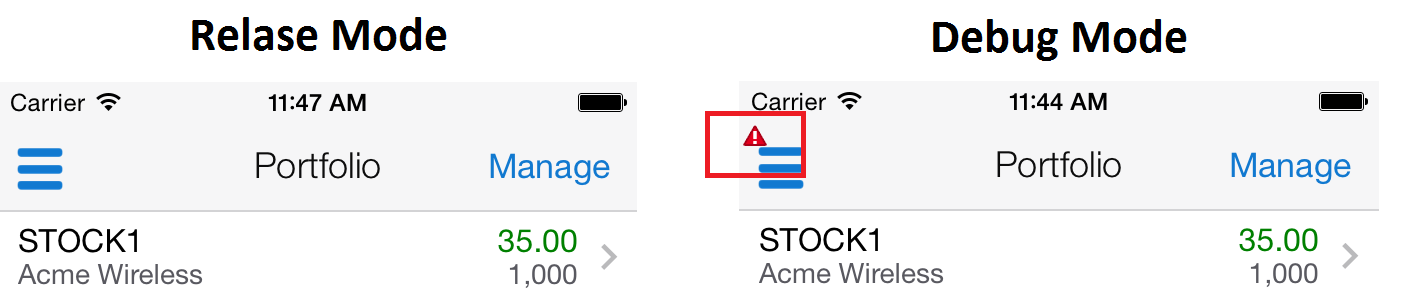

    デバッグ・モードまたはリリース・モードで.apkファイルが署名された後は、デバイスまたはエミュレータにデプロイできます。実行時に、MAFは、図28-9に示すように、赤の三角形内に感嘆符で表されるデバッグ・シンボルを重ねることで、アプリケーションがデバッグ・モードでデプロイされたことを示します。
    図28-9 デプロイメント・モード
    このイメージについては周囲のテキストで説明しています。

28.3.1.6 Androidアプリケーションへのカスタム・イメージの追加方法
MAFは、様々なサイズと解像度のデフォルトのOracleアイコンをAndroidデバイス用に提供します。タスク内の手順に従って、このアイコンをカスタマイズします。カスタマイズは、「アプリケーション・イメージ」ページで、アプリケーション・アイコンとスプラッシュ画面のそれぞれにPNG形式のイメージを選択して、デフォルトのイメージをオーバーライドすることで実行します。
様々なサイズや解像度のAndroidデバイスでMAFアプリケーション・アイコンを正しく表示できるようにするには、同じイメージの低、中、高、超高、超超高密度および超超超高密度バージョンが必要です。MAFは、これらの表示要件を満たすデフォルトのOracleイメージを提供します。ただし、アプリケーションにカスタム・アイコンが必要な場合は、図28-10に示す「アプリケーション・イメージ」ページを使用して、アプリケーション・アイコンとスプラッシュ画面用にPNG形式のイメージを選択することで、デフォルト・イメージをオーバーライドできます。スプラッシュ画面には、縦向きと横向きのイメージを追加できます。カスタム・イメージ・ファイルを追加しない場合は、デフォルトのOracleアイコンが使用されます。MAFでは、Androidのデフォルトのスプラッシュ・スクリーン用に9-patchイメージが提供されています。9-patchイメージは、イメージのどのエリアが拡張され、どのエリアが拡張されないかを示します。これらのイメージは、イメージ内の指定された部分(デフォルトのMAFスプラッシュ・スクリーンのイメージ内のロゴや著作権表示など)の整合性を維持しながら、任意のサイズに合うように拡張できます。
カスタム・イメージを作成するには、Android開発者のWebサイト(http://developer.android.com/design/style/iconography.html)で入手可能なドキュメント『Iconography』を参照してください。
図28-10 Androidアプリケーション用のカスタム・イメージの設定
この図は周囲のテキストで説明しています
始める前に:
Androidテーマに適しており、複数の画面タイプをサポートできるディメンション、密度およびコンポーネントを使用するPNG、JPEGまたはGIFファイル形式のイメージを取得します。Android開発者のWebサイト(http://developer.android.com/guide/practices/screens_support.html)で入手可能なドキュメント『Supporting Multiple Screens』を参照してください。
カスタム・イメージを追加するには:
  1. 「アプリケーション・イメージ」をクリックします。
  2. 「参照」機能を使用して、プロジェクト・ファイルからスプラッシュ画面およびアイコン・イメージ・ファイルを選択します。図28-10は、低密度、中密度、高密度、超高密度、超超高密度、超超超高密度のディスプレイを装備するデバイスでの表示用にアプリケーションで使用されるアプリケーション・アイコンのイメージ、および縦向きのスプラッシュ画面用のイメージを選択する様子を示しています。
  3. 「OK」をクリックします。

28.3.2 AndroidエミュレータへのAndroidアプリケーションのデプロイ方法
MAFアプリケーションは、AndroidエミュレータのAndroid Virtual Deviceにデプロイできます。前提条件が満たされていることを確認し、タスク内の手順に従って、アプリケーションをデプロイします。このタスクでは、「アプリケーション」メニューで使用できる「デプロイ」に「アプリケーションのエミュレータへのデプロイ」を選択します。
モバイル・アプリケーションはAndroidエミュレータ(Android Virtual Device (AVD)とも呼ばれる)に直接デプロイできます。
始める前に:
Androidエミュレータにデプロイするには、次を行う必要があります。
  • Androidプラットフォーム・バージョン21 (Android 5.0)をインストールします。
  • Android Virtual Deviceインスタンスの構成にARMまたはIntel Atom x86のシステム・イメージが反映されていることを確認します。
  • デプロイメント・プロファイルの「Androidオプション」ページで、次のようにします。
    1. 「デバッグ」が選択されていることを確認します。
    2. 「OK」をクリックします。
    注意:
    「Androidプラットフォーム」プリファレンス・ページは、デバッグ・モードのデプロイメント用のキーストアとキーの生成に使用されるパスワードで構成する必要があります。詳細は、「Android署名オプションの定義」を参照してください。
  • アプリケーションをデプロイする前にAndroidエミュレータ(Android Virtual Device)を起動します。
    エミュレータは、Android Virtual Device Manager(図28-11を参照)またはコマンド行を使用して起動できます。コマンド行から起動する場合は、toolsディレクトリ(Android\android-sdk内)に移動し、emulator -avdに続けてエミュレータ名を入力することで(例: -avd AndroidEmulator1)、エミュレータを起動します。
    注意:
    デプロイメント時にはAndroidエミュレータを1つのみ実行できます。

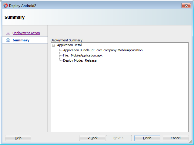

  3. 「サマリー」ページ(図28-6を参照)をレビューし、「戻る」を選択して別のデプロイメント・アクティビティを選択するか、「終了」を選択します。「サマリー」ページには、デプロイメント・プロファイルの次のパラメータが表示されます。
    • アプリケーション・バンドルID: アプリケーションを特定する、Java言語のような一意のパッケージ名。
      これは、使用するデプロイメント・プロファイルの「アプリケーションの詳細」ページの「パッケージ名」フィールドの値に対応しています。
      注意:
      図28-12の「サマリー」ページには、アプリケーション・バンドルIDが、エミュレータへのデプロイメントの成功に必要なリバースパッケージ書式であることが示されています。リバースパッケージ書式に従わないアプリケーションをデプロイすると、エミュレータが停止して、デプロイメントを完了できなくなります。
    • ファイル: Androidターゲットにデプロイされる.apkの名前。
    • デプロイ・モード: ビルド・モード。この値は、デプロイメント・プロファイルに設定されている値に応じて、「リリース」と「デバッグ」のいずれかになります。
    図28-12 Androidエミュレータ・デプロイメントのサマリー

  1. 「アプリケーション」→「デプロイ」を選択し、Androidデプロイメント・プロファイルを選択します。
  2. 「アプリケーションのデバイスへのデプロイ」をクリックしてから、「次へ」をクリックします。
  3. 「サマリー」ページをレビューします。「戻る」または「次へ」をクリックします。
  4. 「終了」をクリックします。
28.4.1.2 デバイス署名オプションの設定
プロビジョニング・プロファイルの場所、開発チームの識別子およびアプリケーションの開発に必要な署名アイデンティティをデバイスとの同期のために配布パッケージまたはiTunesに指定します。
iOSの「iOSプラットフォーム」のプリファレンス・ページには、開発コンピュータ上のプロビジョニング・プロファイルの場所、チームの識別子および署名アイデンティティの名前のためのフィールドが含まれています。アプリケーションを配布パッケージにデプロイしたり、デバイスとの同期のためにiTunesにデプロイする場合は、これらのパラメータを定義する必要があります。署名アイデンティティはアプリケーションのコード署名に使用します。Xcodeで開発用証明書が必要な場合、証明書とその公開鍵はメンバー・センターに格納され、署名アイデンティティ(公開鍵と秘密鍵を保持する証明書)は開発者のキー・チェーンに格納されます。この秘密鍵がないとコード署名できません。
注意:
モバイル・アプリケーションをiOSシミュレータにデプロイする場合は、署名アイデンティティとプロビジョニング・プロファイルのいずれも不要です。
署名オプションを設定するには:
  1. 「JDeveloper」→「プリファレンス」→「モバイル・アプリケーション・フレームワーク」→「iOSプラットフォーム」を選択します。
  2. 「プロビジョニング・プロファイル」ドロップダウン・リストからプロビジョニング・プロファイルを選択します。
  3. 「チーム」フィールドに、チームの識別子を入力します。このフィールドには、手順2で選択したプロビジョニング・プロファイルからMAFによって抽出された値が自動的に移入されます。
  4. 「署名アイデンティティ」フィールドに、コードの作成者(開発者や会社など)を特定する開発者または配布証明書の名前を入力します。証明書の名前は、Keychain Accessユーティリティ(Applicationsフォルダからアクセス)を使用して表示できます。Keychain Accessユーティリティから名前全体をコピーしてください。このフィールドに入力された名前は、次の例のように表示されます。
    iPhone Developer: John Smith (Oracle123)

28.4.1.3 iOSアプリケーションへのカスタム・イメージの追加
タスク内の手順に従って、アプリケーションをリブランドします。リブランドは、アプリケーションのアイコンとアートワークに使用されているデフォルトのOracleイメージをカスタムのイメージでオーバライドすることで実行します。
「アプリケーション・イメージ」ページでは、アプリケーション・アイコンおよびアートワークに使用されるデフォルトのOracleイメージをカスタム・イメージでオーバーライドして、アプリケーションを再ブランディングできます。図28-17に示されているこのページのオプションでは、様々な状況、デバイスの向きおよびデバイスの解像度で使用されるカスタム・イメージの場所を入力できます。iOSアプリケーション・アイコン・イメージの詳細は、『iOS Human Interface Guidelines』のIcon and Image Designセクションを参照してください。このドキュメントは、iOS開発者ライブラリ(http://developer.apple.com/library/ios/navigation/)から入手できます。
注意:
すべてのイメージはPNG形式であることが必要です。
カスタム・イメージを追加するには:
  1. 「アプリケーション」→「アプリケーション・プロパティ」→「デプロイメント」を選択します。
  2. 「デプロイメント」ページで、iOSデプロイメント・プロファイルをダブルクリックします。
  3. iOS用デプロイメント・プロファイルのプロパティ・エディタの左側にあるツリーから、「iOSオプション」→「アプリケーション・イメージ」を選択します。
  4. 「参照」を選択し、アイコン・イメージを選択して、iTunesによって.ipaファイルに割り当てられるデフォルトのAppleイメージをオーバーライドします。このイメージはすべてのアプリケーションに必要とされ、iPhoneアプリケーションとiPadアプリケーションのどちらも512 x 512ピクセルであることが必要です。「iTunesアートワークに関する必知事項」を参照してください。
  5. 使用可能なイメージ・タイプをツリーに表示するデバイス・タイプを選択します。デフォルトでは、MAFはiPadおよびiPhoneデバイスで使用可能なすべてのイメージ・スタイルおよびイメージ・タイプを表示します。ただし、図28-17に示すように、デバイス・タイプを選択して選択を絞り込むことができます。MAFは、「アイコン・フォルダ」フィールドに、該当するイメージ・ファイルが格納されているアプリケーションのResourcesディレクトリ内の場所を表示します。
    図28-17 アプリケーション・イメージの選択
  6. ツリーからイメージ・タイプを選択します。
  7. 別のイメージを選択するには、「ファイル」フィールドで「参照」を選択します。このイメージ・ファイルは、現在のアプリケーション内に存在する必要があります。
    デプロイメント時に、JDeveloperはカスタム・イメージ・ファイルをデプロイメント・プロファイルにコピーし、その名前をデフォルト・イメージの名前に一致するように変更します。
  8. 「OK」をクリックします。

iOSシミュレータにアプリケーションをデプロイするには:
  1. 「アプリケーション」→「デプロイ」を選択し、iOSデプロイメント・プロファイルを選択します。
  2. 「アプリケーションのシミュレータへのデプロイ」をクリックしてから、「次へ」をクリックします。

  • 「iOSプラットフォーム」のプリファレンス・ページで、Automatically Add to iTunesフォルダの場所(アプリケーションのデプロイメントに使用される場所)を設定します(図28-20を参照)。
    ヒント:
    ユーザーのホーム・ディレクトリ(/Users/<username>/Music/iTunes/iTunes Media/Automatically Add to iTunes.localized)は、iTunes Mediaフォルダのデフォルト・ディレクトリですが、このフォルダの場所は次のように変更できます。
    1. iTunesで、「Edit」→「Preferences」→「Advanced」を選択します。
    2. 「Change」をクリックし、新しい場所を参照します。
    3. ライブラリを統合します。
    4. 元のiTunes Mediaフォルダを削除します。
    手順の詳細は、Apple Support (http://support.apple.com)を参照してください。
    また、iOSプラットフォームの設定ページでも場所を更新する必要があります。
    図28-20 iTunes Mediaフォルダの場所の設定
    この図は周囲のテキストで説明しています
  • プロビジョニング・プロファイル、チーム識別子および署名アイデンティティの名前と場所を「iOSプラットフォーム」のプリファレンス・ページで入力します。iOS Provisioning Portalによって、iOSデバイスへのデプロイメントまたはApp Storeや内部ダウンロード・サイトへの.ipaファイルの公開に必要な証明書とプロビジョニング・プロファイルが生成されます。

    iTunesへのデプロイメントを可能にするには、「iOSプラットフォーム」のプリファレンス・ページでシグネチャ、チームおよびプロビジョニング・プロファイルの値を指定する必要があります。

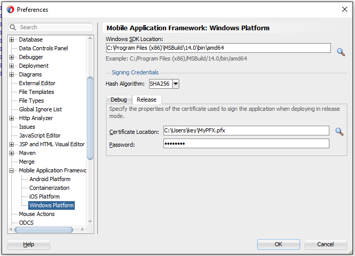

  4. 「Windowsプラットフォーム」ダイアログに次の値を入力します(図28-23を参照)。
    • Visual StudioソフトウェアとともにインストールされるWindows SDKの場所。
    • アプリケーションの署名に使用する証明書の場所およびパスワード(必要な場合)。MAFアプリケーションをデバッグ・モードとリリース・モードの両方でデプロイする場合は、これを「デバッグ」ダイアログと「リリース」ダイアログの両方で実行します。
    • 「ハッシュ・アルゴリズム」フィールドは無視します。MAFでは使用しません。
    JDeveloperの「ツール」メニューから「Windowsプラットフォーム」ダイアログにアクセスするには、図28-23に示すように、「プリファレンス」、「モバイル・アプリケーション・フレームワーク」の順にクリックします。
図28-23 MAFアプリケーションをデプロイする場合の「Windowsプラットフォーム」の「プリファレンス」

28.5.1 ユニバーサルWindowsプラットフォームへのMAFアプリケーションのデプロイ方法
アプリケーションをUWPにデプロイする、Windows用MAFのデプロイメント・プロファイルを使用してアプリケーションをデプロイします。
MAFアプリケーションをUWPにデプロイするには:
  1. JDeveloperのメイン・メニューから、「アプリケーション」→「デプロイ」→「Windows1」を選択します。
    ここで、「Windows1」は、Windows用MAFのデプロイメント・プロファイルです。
  2. 表示されるダイアログのリストから適切なデプロイメント・オプションを選択します。
  3. 「終了」をクリックします。

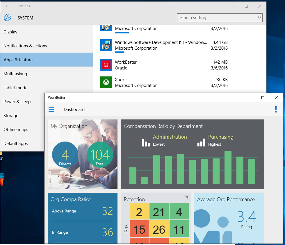

「アプリケーションのローカル・マシンへのデプロイ」オプションを選択した場合、MAFは使用しているマシンにアプリケーションをデプロイし、そこにアプリケーションをインストールします。図28-24の前景は、リリース・モードでローカル・マシンにデプロイされたWorkBetterサンプル・アプリケーションの例です。図28-24の背景では、Windows 10コンピュータの「アプリと機能」ページのインストール済アプリケーション内にWorkBetterサンプル・アプリケーションがリストされていることがわかります。
デバッグ・モードでデプロイしたMAFアプリケーション画面の左上に赤いアイコンが表示され、アプリケーションがデバッグ・モードであることを示します。リリース・モードでデプロイしたアプリケーションと同様に、このアプリケーションはWindows 10コンピュータの「アプリと機能」ページで表示とアンインストールを実行できます。
図28-24 Windowsローカル・マシンにリリース・モードでデプロイされたMAFアプリケーション

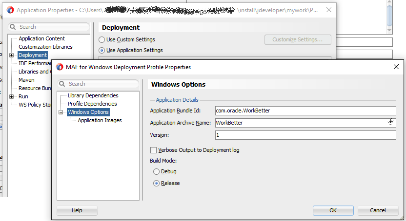

MafTemplate_*_Testディレクトリおよびファイルの名前は、「Windowsオプション」ダイアログで指定したバージョン番号とビルド・モードによって異なります(図28-25を参照)。このダイアログには、デプロイメント・プロファイルを編集するときにJDeveloperの「デプロイメント」ページからアクセスします。「デプロイメント」ページにアクセスするには、「アプリケーション」をクリックして「アプリケーションのプロパティ」をクリックします。
たとえば、バージョン番号として2を指定し、「デバッグ」ビルド・モードを選択した場合、ディレクトリ名はMafTemplate_2.0.0.0_x64_Debug_Testになります。バージョン番号が3で、リリース・ビルド・モードの場合は、MafTemplate_3.0.0.0_x64_Testディレクトリが生成されます。
図28-25 デプロイメント・プロファイルの「Windowsオプション」ダイアログ

機能アーカイブ・ファイルをデプロイすると、MAFは別のアプリケーションで利用するためのライブラリJARを作成します。別のアプリケーションは、この機能に「リソース・パレット」からアクセスします。
「デプロイメント・アクション」ダイアログを完了すると、MAFによって、「サマリー」ページに示されたパスにライブラリJARが作成されます。他のアプリケーションでこのJARを使用できるようにするには、最初に、図28-30に示す「リソース・パレット」(「MAFアプリケーションでのFARコンテンツの使用方法」で説明)で機能アーカイブJARの場所への接続を作成し、これを使用可能にする必要があります。図28-30は、ファイル・システム接続によりモバイル・アプリケーションで使用可能となる機能アーカイブを示しています。
図28-30 「リソース・パレット」のデプロイされた機能アーカイブJAR
この図は周囲のテキストで説明しています

  1. 「アプリケーション」→「デプロイ」→「新規デプロイメント・プロファイル」をクリックします。
  2. 「デプロイメント・プロファイルの作成」ダイアログで、「MAFアプリケーション・アーカイブ」を選択し、「OK」をクリックします(図28-31を参照)。
    図28-31 MAAデプロイメント・プロファイルの作成

モバイル・アプリケーションをMAFアプリケーション・アーカイブ・ファイルにパッケージ化するには、次の手順を実行します。
  1. 「アプリケーション」→「デプロイ」を選択し、「MAFアプリケーション・アーカイブ」デプロイメント・プロファイルを選択します。
  2. 「デプロイメント・アクション」ウィザードで、「アプリケーションのMAAへのデプロイ」を選択します(図28-37を参照)。
    図28-37 MAFアプリケーション・アーカイブ・ファイルへのデプロイメント
    この図は周囲のテキストで説明しています

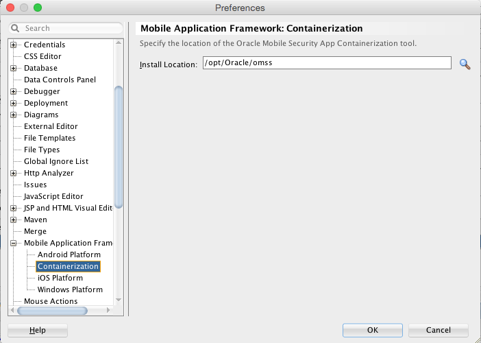

Oracle Mobile Security Suiteを使用してアプリケーションをコンテナ化する手順:
  1. 「ツール」→「プリファレンス」→「モバイル・アプリケーション・フレームワーク」を選択します。
  2. 「コンテナ化」を選択します。
  3. 図28-40に示すように、「参照」アイコンをクリックし、ローカル・ファイル・システムでモバイル・セキュリティ・アプリケーション・コンテナ化ツールのインストール場所を探します。
    図28-40 コンテナ化ツールの場所の指定
  4. 「OK」をクリックしてコンテナ化ツールを選択します。

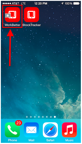

    注意:
    iOSの場合、コンテナ化はiTunesデプロイメントでのみサポートされています。配布パッケージまたはシミュレータへのデプロイメントでは、コンテナ化された.ipaファイルを作成することはありません。
    Androidの場合、コンテナ化は、デバイスまたは配布パッケージへのデプロイメントでのみサポートされています。エミュレータへのデプロイメントでは、コンテナ化されたapkファイルは作成されません。
  3. アプリケーションをデプロイします。Oracle Mobile Security Suiteによって保護されたプラットフォーム固有ファイル(iOSでは.ipa、Androidでは.apk)が作成されます。コンテナ化されたアプリケーションをデバイスに追加すると、そのアプリケーションにロック・アイコンが表示されます(図28-41を参照)。
図28-41 コンテナ化を表すロック・アイコンが表示されたモバイル・アプリケーション

Oracle Mobile Security Suiteでコンテナ化されたMAFアプリケーションは、現在使用可能なアプリケーションのリストを示すOMSSモバイル・アプリケーション・カタログにアップロードできます。OMSSのデータ漏えい防止および暗号化は、あらかじめアプリケーションに適用してから、ユーザーがダウンロードできるようにします。
Oracle Mobile Security Suite (OMSS)でコンテナ化されたMAFアプリケーションは、デプロイした後で、現在使用可能なアプリケーションのリストが表示されるOMSSモバイル・アプリケーション・カタログにアップロードできます。アプリケーションをエンド・ユーザーに公開する前に、OMSS管理者は、アプリケーションに様々なポリシーを適用してその機能を管理します。OMSSサーバー側で特定のポリシーを適用する前に、OMSS管理者は、Oracle Mobile Security Appコンテナ化ツールでコンテナ化されたアプリケーションのセキュリティおよび共有の要件を管理できます。転送中のデータおよびモバイル・デバイスのコンテナ化されたアプリケーション内にローカルに格納されているデータは暗号化されます。暗号化されたデータの格納には、ファイル、データベース、アプリケーション・キャッシュおよびユーザー・プリファレンスなどのアプリケーション・データが含まれます。
OMSSのデータ漏えい防止および暗号化を適用した後で、アプリケーションをダウンロード・サイトからユーザーに提供できます。
注意:
OMSSでコンテナ化されたiOS MAFアプリケーションは、内部のダウンロード・サイトまたはエンタープライズ・アプリケーション・ストアを介してのみユーザーに配布できます。コンテナ化されたiOS MAFアプリケーションは、AppleのApp Storeにはアップロードできません。この制限は、OMSSでコンテナ化されたAndroid MAFアプリケーションには当てはまりません。これらのアプリケーションは、内部のダウンロード・サイト、エンタープライズ・アプリケーション・ストアまたはGoogle Playを介して配布できます。
システム管理者がOMSSモバイル・アプリケーション・カタログを使用して、デバイスおよびワークスペースにプロビジョニングされたMAFアプリケーションを管理する方法の詳細は、『Oracle Mobile Security Suiteの管理』のデバイスおよびワークスペースの管理に関する項を参照してください。
