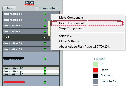

Exadata Database Machineスキーマ・ダイアグラムからのコンポーネントの削除
Exadata Database Machineスキーマ・ダイアグラムからコンポーネントを削除するには、次の手順を実行します。
  1. 「ターゲット」メニューから「Exadata」を選択します。
  2. Exadata Database Machineスキーマ・ダイアグラムで、図5-1に示すように「編集」をクリックします。
    図5-1 スキーマ・ダイアグラムの「編集」ボタン
    img/GUID-DE8D3138-A9E6-4DBF-9C24-94842022025F-default.jpg
  3. 削除するコンポーネントを右クリックします。ポップアップ・ウィンドウで、図5-2に示すように「コンポーネントの削除」を選択します。
    図5-2 コンポーネントの削除
    img/GUID-40703EED-9375-49A3-ACB2-146B807F8637-default.jpg
  4. 表示されているポップアップで正しいコンポーネントを選択していることを確認し、図5-3に示すように「OK」をクリックします。
    図5-3 削除の確認
    img/GUID-562897D8-3E08-4CAF-BBDD-C1B3F5E7AE0F-default.jpg
  5. Exadata Database Machineスキーマ・ダイアグラムは、図5-4に示すように空のスロットを表示するためにリフレッシュされます。
    図5-4 空のスロットとともにリフレッシュされたスキーマ・ダイアグラム
    img/GUID-E9642C2C-8A71-4F03-A841-C39D4705DC8E-default.jpg
  6. 指定するスロットで削除されたコンポーネントを確認した後、Exadata Database Machineスキーマ・ダイアグラムの「完了」をクリックします。

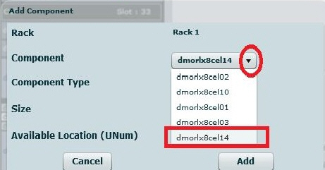

  4. スキーマ・ダイアグラムに追加する複数のコンポーネントがある場合、図5-6に示すように「コンポーネント」ドロップダウン・メニューから正しいコンポーネントを選択します。
    図5-6 複数のコンポーネントの追加
    img/GUID-E06218A8-1F6B-484A-9D9B-3407D2B76181-default.jpg

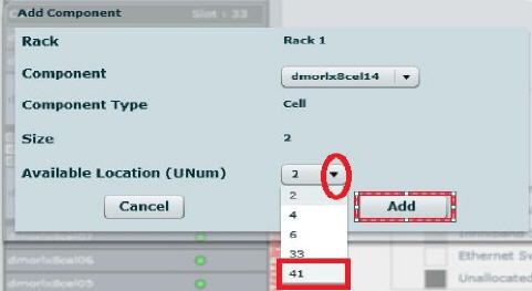

    また、図5-7に示すように「使用可能な場所(UNum)」ドロップダウン・メニューで正しいスロット番号を選択します。
    図5-7 使用可能な場所
    img/GUID-F5E8C8B6-5818-493A-B434-A36E6302F55B-default.jpg
    「追加」をクリックします。

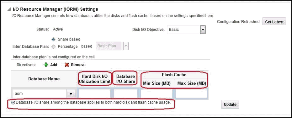

IORM構成の追加/更新
I/O Resource Manager (IORM)の設定を更新するには、次の手順を実行します(Exadata Storage Serverソフトウェア・リリース12.1.2.1.0以上)。
  1. 前述のように、IORMの「パフォーマンス」ページに移動します。図5-8に、I/O Resource Manager (IORM)の「設定」ペインを示します。
    図5-8 I/O Resource Manager (IORM)の「設定」
    img/GUID-9E8B4A38-8D73-4794-85F0-92603152B21C-default.png
    注意:
    単一のセルを更新することもできます。Exadataグリッド・グループを展開すると、そのグループに関連付けられたすべてのセルが表示されます。更新するセルをクリックします。
    IORM設定を更新する手順は、単一のセルの場合もセル・グループの場合も同じです。
  2. 「データベース名」列で、ドロップダウン・メニューからデータベースを選択します。
  3. 「ハード・ディスクI/O使用率制限(%)」列に値を入力します。
  4. 「データベースI/O共有」列に値を入力します。
  5. 「フラッシュ・キャッシュ」列に最小値および最大値をMB単位で入力します。
  6. 「ディスクI/Oの目標」ドロップダウン・メニューで、リストから目標を選択します(デフォルトは「自動」です)。
    • 「低遅延」- この設定は非常に適切な待ち時間が要求されるクリティカルなOLTPワークロードに使用します。この設定により、ディスク使用率が大幅に制限されてレイテンシは可能最短となります。
    • 「平均化」- この設定はクリティカルなOLTPワークロードおよびDSSワークロードに使用します。この設定により、短いディスク・レイテンシと高いスループットが均等になります。この設定により、大きいI/Oのディスク使用率が「低遅延」より小さい範囲に制限され、適切な待ち時間とスループットがバランスします。
    • 「高スループット」- この設定は高いスループットが要求されるクリティカルなDSSのワークロードに使用します。
    • 「自動」- この設定はIORMに最適化目標を決定させる場合に使用します。IORMでは、監視対象のワークロードおよび有効なリソース・プランに基づいて、継続的かつ動的に最適化のobjectiveを判断します。
    • 「基本」- この設定は、I/Oの優先順位付けを無効にして、小さいI/Oの最大遅延を制限する場合に使用します。
    「更新」をクリックします。Exadataセル管理ウィザードが表示され、ディスクI/Oの目標構成の完了に必要な情報の入力が求められます。

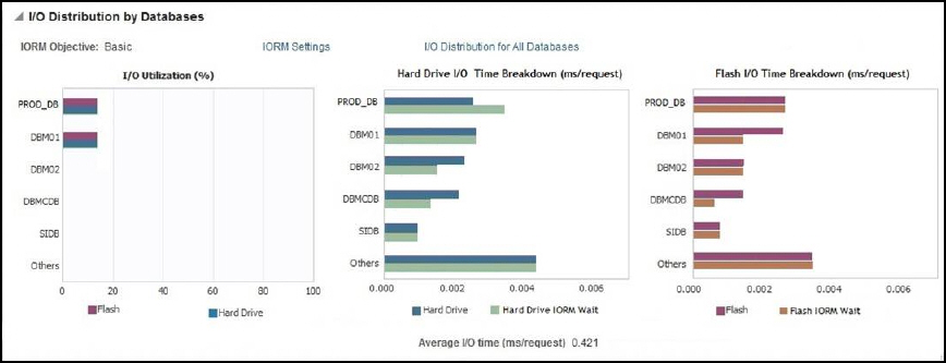

図5-9 データベースごとのI/O分散
img/GUID-855C0C3F-D797-4D39-A4BD-1D76624626E0-default.jpg

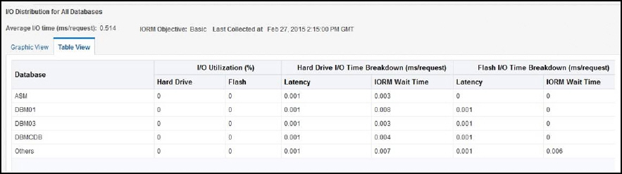

すべての使用可能なデータベース統計のビューが提供されるIO分散の詳細ページで、「表ビュー」(デフォルトはグラフ・ビュー)を選択して、表としてデータを表示します(図5-10)。
図5-10データベースごとのI/O分散 - 表ビュー
img/GUID-ED384FA1-4890-41CB-B732-289497E547D0-default.jpg
IORMパフォーマンス・ページ(図5-11)では、ハード・ドライブおよびフラッシュ・ドライブの両方のディスクI/Oの平均抑制時間などの詳細メトリックが表示されます。フラッシュ・キャッシュ領域の詳細なパフォーマンスは、「フラッシュ・キャッシュ領域使用量」(図5-12)を選択します。

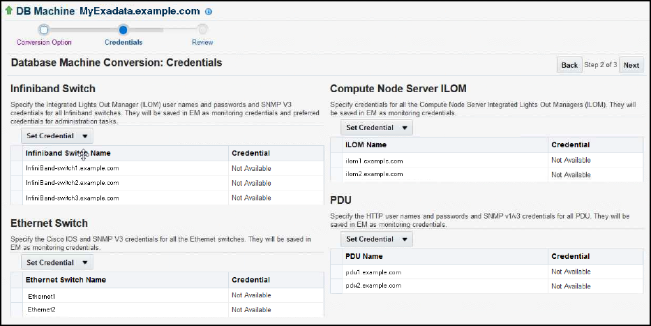

  3. 「資格証明」を設定します(図5-15)。変換を行う場合、変換するExadata Database Machineコンポーネントの資格証明を設定する必要があります。
    図5-15 データベース・マシンの変換: 資格証明
    img/GUID-BB55C7C0-61F8-4227-8D12-B8FCC350B059-default.png
    「資格証明の設定」メニューから、単一のコンポーネントまたはコンポーネント・タイプ全部に対して資格証明を設定できます。

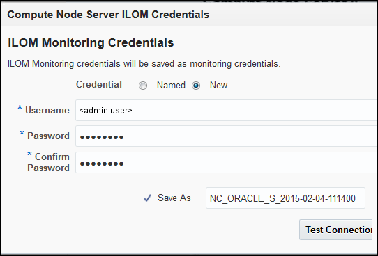

    • コンピュート・ノード・サーバーILOM
      コンピュート・ノード・サーバーILOMを設定するには、図5-18に示すように、「新規」を選択してユーザー名およびパスワードを入力します。
      図5-18 コンピュート・ノード・サーバーILOM資格証明
      img/GUID-1ED96676-9B4A-4DBE-9D06-E8FD10E329A8-default.png
      資格証明の「接続のテスト」をクリックして、接続を確認します。「OK」をクリックします。

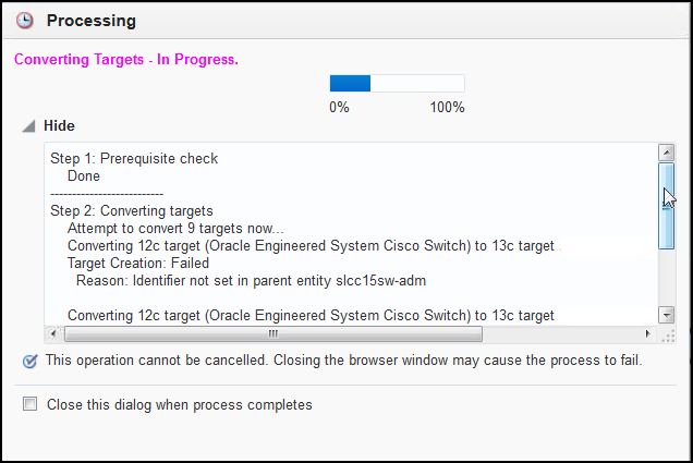

  5. 「処理中」ポップアップ・ウィンドウが表示され(図5-22)、変換のステータスおよび変換されるコンポーネントの成功または失敗が表示されます。
    処理が完了するまでこのウィンドウを閉じない
    図5-22 ターゲットの処理
    img/GUID-7BC75093-2082-4FEC-8EB5-9B16A529BA22-default.png
    このオプションを選択して処理の完了後にウィンドウを閉じることも、「完了」をクリックすることもできます。

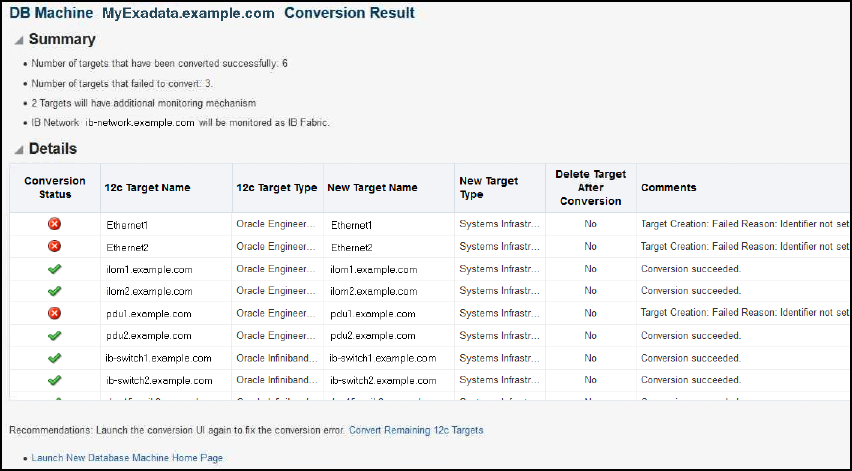

  6. 処理が完了すると、変換結果ページ(図5-23)に、変換されたコンポーネントのサマリー、および変換に成功または失敗した各コンポーネントの詳細が表示されます。
    図5-23 データベース・マシンの変換: 変換結果
    img/GUID-A4D30B77-CB7C-4AA0-8846-E8C59801B951-default.png
    このページから「残りの12cターゲットの変換」をクリックして、変換に失敗したコンポーネントの変換プロセスを繰り返します。「新しいデータベース・マシン・ホームページの起動」をクリックして、Enterprise Manager 13cでモニターされるすべての変換済コンポーネントが含まれる更新済ホームページを表示します。
