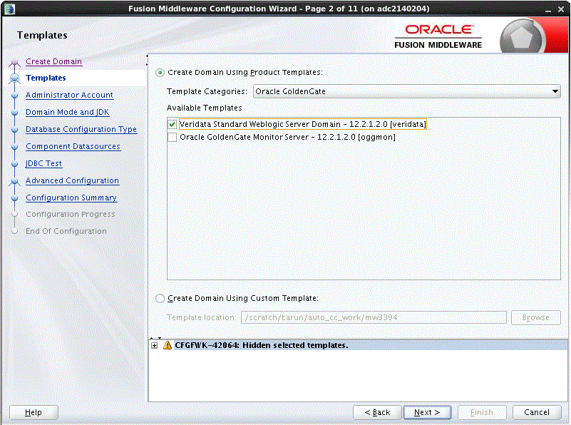

タスク2   構成テンプレートの選択
「テンプレート」画面で、「製品テンプレートを使用してドメインを作成」が選択されていることを確認し、「テンプレート・カテゴリ」からOracle GoldenGateを選択します。次のテンプレートが選択されています。
  • Veridata Standard WebLogic Server Domain - 12.2.1.2.0 [veridata]
    このテンプレートを選択すると、次の項目が依存関係として自動的に選択されます。
    • Oracle JRF - 12.2.1.2.0[oracle_common]
    • WebLogic Coherenceクラスタの拡張 - 12.2.1.2.0 [wlserver]

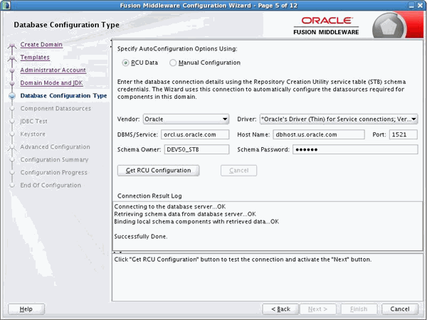

タスク5   データストア構成タイプの指定
「RCUデータ」を選択して、この画面に示されるフィールドをアクティブ化します。「RCUデータ」オプションは、構成ウィザードにデータベースとサービス表(STB)スキーマに接続して、ドメインの構成に必要なスキーマに関するスキーマ情報を自動的に取得するように指示します。
注意:
この画面の「手動構成」を選択した場合は、「JDBCコンポーネント・スキーマ」画面でスキーマのパラメータを手動で入力する必要があります。
「RCUデータ」を選択したら、次のフィールドでデータベース接続詳細を指定します。
フィールド 説明
DBMS/サービス
データベースのDBMS名(サービス・タイプ・ドライバを選択している場合はサービス名)を入力します。
ホスト名
データベースをホストするサーバーの名前を入力します。
ポート
データベースがリスニングするポート番号を入力します。
スキーマ所有者
スキーマ・パスワード
データベースのサービス表スキーマに接続するためのユーザー名とパスワードを入力します。これは、RCUの「スキーマ・パスワード」画面(「データベース・スキーマの作成」を参照)でサービス表コンポーネントに指定したスキーマ・ユーザー名とパスワードです。
デフォルトのユーザー名はprefix_STBです。prefixは、RCUで定義したカスタム接頭辞です。
データベース接続情報の指定が完了したら、「RCU構成の取得」をクリックします。「接続結果ログ」の次の出力は、操作が成功したことを示しています。
Connecting to the database server...OK
Retrieving schema data from database server...OK
Binding local schema components with retrieved data...OK
Successfully Done.

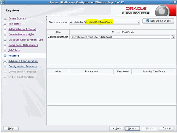

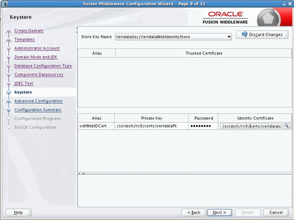

タスク8   キーストアの詳細の指定
「キーストア」画面を使用して、キーストアごとに信頼できる証明書のパスを指定します。各キーストアの秘密キーのパス、秘密キーのパスワード、および秘密キーのアイデンティティ証明書のパスを指定することもできます。
アイデンティティ証明書を選択するには、「ストア・キー名」ドロップダウン・リストからアイデンティティ・キーストア名を選択し、秘密キーおよびアイデンティティ証明書のパスを指定します。
Veridataキーストア
「ストア・キー名」ドロップダウン・リストから「トラスト・ストア」を選択すると、Veridataインストールに付属のサンプル証明書のパスがデフォルトで表示されます。このページでは、信頼できる証明書のパスを指定できます。
Veridataのサンプル・トラスト・ストア
