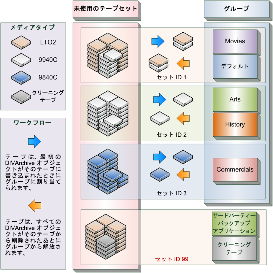

テープグループおよびセット
ディスクは、オブジェクトのストレージ用にアレイに論理的に割り当てられますが、テープはグループ内に一緒に論理的に関連付けられます。
テープは最初にセットに分けられ、セット ID という番号が割り当てられます。セット ID により、ライブラリでテープのプールをパーティション分割して、特定のグループで使用するために割り当てることができます。グループは、グループをセット ID に関連付けることでプールを利用します。
複数のグループが同じセット ID を使用できます。未使用のテープは、DIVArchive が最初のオブジェクトをそのテープに書き込むまで、実際にはこれらのいずれのグループにも属しません。グループが割り当てられたテープからすべてのオブジェクトが削除されると、テープはそのグループから割り当て解除され、その後に同じセット ID を使用して別のグループに割り当てることができます。
グループはユーザー定義の概念であるため、DIVArchive インストールごとに異なる可能性があります。例外は、すべてのインストールに存在し、名前変更することも削除することもできないデフォルトのグループです。DIVArchive システムでは、グループは、構成ユーティリティーの「Sets, Groups & Media Mapping」タブで作成されて管理されます。
テープにセット ID 99 が割り当てられている場合、これは、テープは使用されず、DIVArchive の操作に関連しないことを DIVArchive に示します。例は、共有ライブラリ環境内の DIVArchive 以外のアプリケーションに属するテープ、またはライブラリのクリーニングテープです。
次の図は、テープセットとグループが関連付けられ、使用される方法を示しています。
グループとセットの構成例

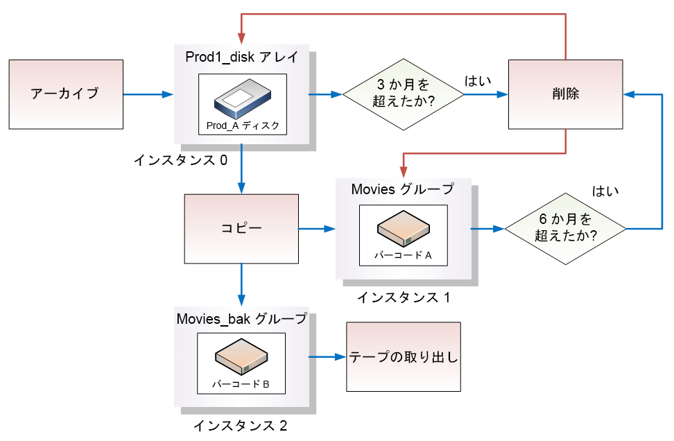

DIVArchive でのオブジェクトの名前とカテゴリは一意である必要があります。ただし、そのオブジェクトの複数のコピーを前述のクラスのいずれかまたは 3 つすべてに作成できます。オブジェクトの各コピー (元のアーカイブされたオブジェクト自体を含む) は、インスタンスと呼ばれます。
オブジェクトインスタンスの概念によって、バックアップコピーの作成だけでなく、DIVArchive 内での資料のライフサイクル管理が可能になります。オブジェクトは迅速なアクセスのために最初にオンラインストレージで作成され、またバックアップインスタンスが 1 つ以上のテープで作成されることがあります。オンラインまたはニアラインのアクセスのためにオブジェクトが不要になった場合、ディスクインスタンスを削除して、テープを外部化できます。オブジェクトのアーカイブ内での経過期間と位置に基づいて、DIVArchive Storage Plan Manager (SPM) オプションによってオブジェクトの自動的なライフサイクル管理を提供できます。
オブジェクトの最初のインスタンスは、最初に DIVArchive にアーカイブされるときに作成されます。その後、「Copy」コマンドと「Associative Copy」コマンドを使用して、アーカイブされたオブジェクトの追加のインスタンスを作成できます。
オブジェクトの追加のインスタンスは、同じ名前とカテゴリの元のオブジェクトを再アーカイブすることでは作成できません。この要求は、DIVArchive によって「Object already exists within DIVArchive」エラーで自動的に停止されます。
インスタンスは最初に、DIVArchive にアーカイブされた元のオブジェクトをインスタンス 0 として、順次番号付けされます。新しいインスタンスが作成されて古いインスタンスが削除されると、オブジェクトのプロパティーを Control GUI の「Objects View」(「Manage」タブの下) で表示する場合に、インスタンスの番号付けが順次ではなくなることがあります。ただし、以前に削除されたインスタンスのインスタンス番号は、あとで追加のコピー要求で DIVArchive によって再使用されることがあります。
DIVArchive 内でオブジェクトの新しいインスタンスを作成する場合は、次の制限事項が適用されます。
  • 同じオブジェクトの 2 つのインスタンスが両方とも別のテープに存在できる場合、これらの 2 つのインスタンスをテープグループに含めることができます。2 番目のインスタンスを格納するためにそのグループの追加のテープを使用できない場合、コピー要求は終了します。
  • 同じオブジェクトの 2 つのインスタンスが両方ともディスクアレイ内の別のディスクに存在できる場合、これらの 2 つのインスタンスをそのアレイに含めることができます。追加のディスクを使用できない場合、コピー要求は終了します。
オブジェクトにアーカイブ内の複数のインスタンスがある場合に、復元要求が発行されると、DIVArchive は次のように実行します。
  • 要求でインスタンス番号が指定されていない場合、DIVArchive は、要求をできるだけ短時間で完了できるインスタンスを選択できます。ディスクインスタンスは、テープインスタンスよりも優先されます。ただし、要求で指定された QOS が「キャッシュのみ」または「キャッシュおよび直接」の場合、一部の構成ではテープインスタンスが選択されることがあります。
  • 復元要求でインスタンス番号が指定されいない場合、ディスクインスタンスが存在してもディスクがオフラインであれば、テープインスタンスが自動的に選択されます。
  • 複数のインスタンスがテープ上に存在し、ディスクインスタンスが存在せず、1 つのテープが現在別の要求で使用中である (または外部化されている) 場合、もう 1 つのインスタンスが含まれているテープが自動的に選択されます。
  • 複数のインスタンスがテープ上に存在し、選択した最初のインスタンスで読み取りエラーが発生した場合、要求を正常に完了できるまで、ほかのインスタンスで要求が自動的に試行されます。インスタンスを読み取ることができない場合、要求は終了します。
  • 復元要求で特定のインスタンス番号を指定した場合、DIVArchive はそのインスタンスのみを使用します。インスタンスが含まれているメディアがオフラインである (ディスクの場合) か、外部化されている (テープの場合) か、I/O または読み取りエラーが発生した場合、要求は中止されます。
次の図は、複数のオブジェクトインスタンスで可能なワークフローを示しています。
複数オブジェクトインスタンスのワークフローの例

テープのリパック要求
テープのリパック要求では、選択または指定されたテープに対するリパック要求を送信します。テープのリパック操作は、オブジェクトの削除のために使用できなくなったテープ上の領域を再利用し、断片化を削除します。
注意:
テープのリパック機能は、読み取りエラーを発生することがすでにわかっているテープから素材を移動するために使用するものではありません。これらの状況でのサポートについては、Oracle サポートにお問い合わせください。
テープのリパック要求は、リボンバーの「Repack Tape」ボタンで、または「Home」タブの下にある「Tapes View」でリパックするテープを右クリックし、表示されるメニューから「Repack Tape」を選択することによって開始します。
テープのリパックは非常に時間のかかるプロセスになる場合があるため、DIVArchive はデフォルトでは、テープのリパックを優先度の低い操作と見なします。優先度の高い要求が発行された場合は、その優先度の高い要求が完了する間、テープのリパック要求が一時的に中断される可能性があります。優先度の高い要求が散発的に発行された場合は、リパックを実行しているドライブのマウントおよびマウント解除操作が頻繁に実行されることがあります。そのため、テープのリパック操作は、優先度の高い要求の頻度が制限されるオフピーク期間中に実行することをお勧めします。インストールによっては、このシナリオが発生しないようにするために、テープのリパック専用のドライブを使用する場合があります。
リパックプロセスには、次のタスクが (この順番に) 含まれます。
  1. ソーステープのマウント、およびリパック操作が有効になっている Actor の一時ディスクキャッシュへのすべてのオブジェクトの読み取り。
    注記:
    ソーステープからすべてのオブジェクトを読み取る前に一時ディスクキャッシュがいっぱいになった場合は、キャッシュがクリアされるまで、DIVArchive はステップ 2 に進みます。DIVArchive はそのあと、ソーステープからの残りのオブジェクトの読み取りに進みます。このプロセスは、すべてのオブジェクトが読み取られるまで繰り返されます。
  2. ソーステープのグループのセット ID に関連付けられた未使用テープセットプールからのテープのマウント。
  3. ステップ 1 の一時キャッシュからのすべてのオブジェクトの書き込み。
  4. すべてのオブジェクトが新しいテープに正常に書き込まれたあとの一時キャッシュからのオブジェクトの削除。
  5. 元のソーステープは未使用テープセットプールにリリースされ、グループから割り当て解除されます。
ソーステープからのリパックプロセス中のある時点で読み取りエラーが発生するか、または宛先テープで書き込みエラーが発生した場合は、リパック要求全体が終了し、ソーステープからオブジェクトは削除されません。リパック要求中にキャッシュがいっぱいになり、キャッシュがクリアされる前にオブジェクトが別のテープに正常に書き込まれた場合、これらのオブジェクトは宛先テープに残ります。
読み取りエラーが発生した場合、ソーステープはリパックステータスと書き込みステータスが無効になります。書き込みエラーが発生した場合、宛先テープは書き込みステータスが無効になり、どのテープ書き込み操作にも使用されなくなります。両方のテープの書き込みとリパックの状態は、構成ユーティリティーの「Tape States」フレームで表示できます。
WORM メディアの手動のリパック中は、通常のダイアログが表示されますが、リパックが完了したあとにソースメディア上の領域が回復不可能になることを通知する警告が含まれます。WORM メディアはライトワンスメディアであるため、削除やリパックではクリアされません。インスタンスは削除されますが、領域は回復不可能です。
