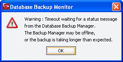

次の警告通知は、バックアップサービスの起動が失敗したため、DIVArchive Manager が DIVArchive バックアップサービスからの接続を待っている間にタイムアウトが発生したことを示しています。メタデータデータベースが有効になっている場合、Manager では実行が開始された時点から 15 分以内 (この値は構成可能) にバックアップサービスから接続される必要があります。
警告 - ステータスの更新を待っている間にタイムアウトが発生

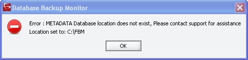

メタデータデータベースの場所が構成されていないか無効である場合、次のエラー通知が表示されます。
エラー - メタデータデータベースの場所が利用可能でない

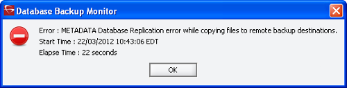

任意のリモートバックアップ先へのメタデータデータベースファイルのコピーが失敗すると、次のエラー通知が表示されます。
エラー - メタデータデータベースのレプリケーションエラー

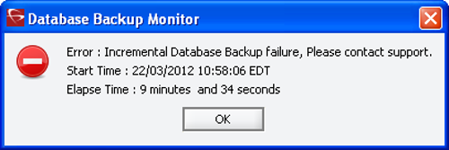

Oracle データベースのバックアップが失敗したか、リモートバックアップシステムへの Oracle バックアップのコピーが失敗した場合、次のエラー通知が表示されます。
エラー - インクリメンタルデータベースバックアップの失敗
