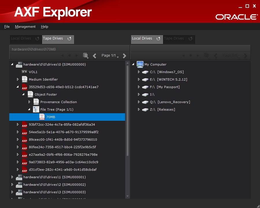

Les opérations AXF Explorer s'effectuent par glissement-déplacement, comme dans le système d'exploitation Windows. Ce chapitre décrit l'utilisation d'AXF Explorer.
Présentation des opérations
Sur l'écran principal, cliquez sur l'icône Plus en regard d'un disque local ou d'un lecteur de bande pour développer l'arborescence du lecteur (ou de la bande), afin d'afficher les dossiers et fichiers contenus dans ce lecteur (ou la bande insérée). Cliquez sur l'icône Plus en regard d'un fichier AXF spécifique pour le développer afin d'afficher son contenu et de permettre la copie de fichiers.
Les deux onglets situés dans la partie supérieure des volets de visualisation droit et gauche sont utilisés pour basculer entre les vues Local Drives et Tape Drives de chaque côté de l'écran. Les opérations peuvent être effectuées de n'importe quel côté de l'écran et dans n'importe quel sens (de droite à gauche ou de gauche à droite), quels que soient les lecteurs affichés dans chaque volet. Le bouton Refresh sur chaque onglet actualise l'affichage actuel. Ce bouton est actif lorsque l'onglet est actif.
Lecteurs, dossiers et fichiers développés
Le nombre de fichiers qui s'affiche dans l'arborescence de navigation des fichiers d'un objet AXF est défini sur une valeur fixe par page. Vous pouvez modifier ce paramètre sur l'écran Configuration. Chaque page affiche uniquement un sous-ensemble de fichiers, afin de faciliter la lecture de l'arborescence de navigation des fichiers.
Les flèches de navigation situées juste en dessous des onglets Drive (des deux côtés de l'écran) permettent de changer de page lorsque l'arborescence de fichiers est sélectionnée (et développée), ou lorsqu'un fichier ou dossier de l'arborescence est sélectionné. Le nombre de pages s'affiche entre les deux flèches. Le nombre situé sur la gauche indique la page actuelle, tandis que celui situé à droite représente le nombre total de pages. En outre, un curseur est également actif et peut être utilisé pour accéder directement à une page spécifique.
Les icônes de flèche gauche, de cercle et de flèche droite situées à gauche de la page contrôlent la navigation dans la recherche sur bande.
Contrôles de navigation de page
Restrictions opérationnelles
Lors de la première exécution d'AXF Explorer, l'accès à toutes les zones du lecteur de bande est limité et seuls les disques locaux sont accessibles. Cela permet d'empêcher toute opération accidentelle sur un lecteur de bande alors qu'il est en cours d'utilisation par un autre programme.
Pour autoriser l'accès à un lecteur de bande, cliquez sur Enable Tape Drive Access. Un message de confirmation vous avertit que les opérations d'analyse de bande risquent de provoquer une altération des données. Cliquez sur OK pour confirmer l'action et autoriser la lecture des lecteurs de bande.
Une fois l'opération confirmée, AXF Explorer vous invite à indiquer le mot de passe maître. Vous devez saisir le mot de passe correct pour que l'accès au lecteur de bande soit autorisé. Contactez le support technique Oracle si vous ne disposez pas du mot de passe maître.

Navigation dans une page d'arborescence de fichiers
La page actuelle et le nombre total de pages disponibles sont visibles dès que le panneau File Tree Navigation est actif. Cliquez sur les boutons de flèche pour accéder à la page précédente ou suivante.
Pour aller directement à une page spécifique, cliquez sur le lien Page entre les deux flèches afin de faire apparaître un contrôle de sélection de page. Faites glisser le contrôle vers la page appropriée pour que l'arborescence de fichiers l'affiche ensuite. Le numéro de la page ciblée s'affiche à gauche du contrôle.
