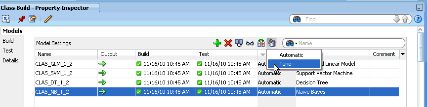

モデルをチューニングするには、次の手順を実行します。
  1. 構築ノードの「プロパティ」ペインを開きます。ノードを右クリックし、「プロパティに移動」を選択します。
  2. 「テスト」セクションに移動します。「モデル・チューニングに対して選択したテスト結果を生成」を選択します。モデル・テスト操作で、対応するテスト結果のバイアスがかけられていないテスト結果(コスト・マトリックスが使用されていない)が生成されます。バイアスがかけられていないテスト結果は、チューニング・オプションを初期化する「チューニング設定」ダイアログ・ボックスで決定されます。たとえば、「テスト結果」に「ROC」のみが選択されている場合、テスト操作では通常のROC結果とバイアスがかけられていないROC結果が生成されます。
  3. 構築ノードを実行します。構築ノードでモデルをテストする必要があります。これは分類構築ノードのデフォルトの動作です。
  4. 構築ノードの「プロパティ」ペインで、「モデル」セクションに移動します。チューニングするモデルを選択し、メニュー・バーのチューニング・アイコン選択されたモデルのチューニングをクリックします。
    ドロップダウン・リストから「チューニング」を選択します。
  5. 「チューニング設定」ダイアログ・ボックスが開き、使用可能なすべてのテスト結果が表示されます。
    1つの手法を使用してモデルをチューニングできます。たとえば、コストまたはリフトを使用してチューニングできますが、コストとリフトを同時に使用することはできません。
  6. 複数のモデルをチューニングする場合は、ダイアログ・ボックスの下部ペインの「モデル」リストからモデルを選択します。最初のモデルをチューニングした後、このペインに戻り、別のモデルを選択します。
  7. チューニングするテスト結果のタブをクリックします。次のタブがあります。
  8. モデルのチューニングが終了したら、右側のペインで「チューニング」をクリックしてチューニングを生成します。下部ペインの「モデル」リストで、チューニング設定が「自動」から新しい設定に変更されます。
  9. ノードで必要なだけモデルをチューニングします。他のチューニング・タブに移動し、そこからチューニングを実行します。チューニングが終了したら、「OK」をクリックします。
