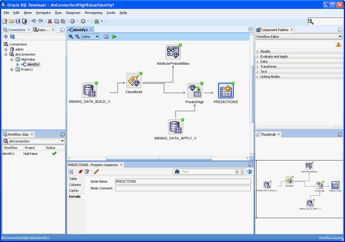

次に単純なワークフローを示します。
  • 「Data Miner」タブについて: 左側のペインに配置されています。ここでデータベース接続を管理します。
  • ワークフロー・ジョブ: 左側のペインに配置されています。実行中のタスクのステータスを確認できます。
  • コンポーネント: 右側のペインに配置されています。ここでワークフローのノードを選択します。
  • メニュー・バー: ウィンドウの上部に配置されています。
  • ワークフローはウィンドウの中央のペインに表示されます。
  • プロパティ: このペインは任意の場所に配置できます。確認しているワークフローのすぐ下に「プロパティ」ペインを配置すると便利です。

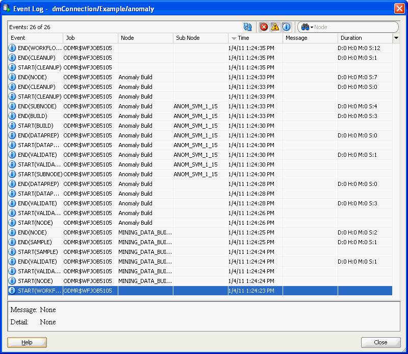

  • イベント・ログの表示

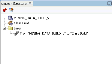

「構造」ウィンドウ
「構造」ウィンドウには、現在アクティブなワークフローまたは特定のモデル・ビューアの構造が表示されます。
ツリーまたはワークフローのノードはフラット・リストに一覧表示され、親子関係は示されません。リンクは、ノードを結合するキーです。
「構造」ウィンドウでノードやリンクを表示すると、選択した項目がワークフロー・エディタに即座に表示されます。このプロパティは、複雑なワークフローまたはツリー内をナビゲートしているときに役立ちます。
「構造」ウィンドウとワークフロー

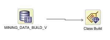

データ・ソース・ノードと分類構築ノードで構成された2ノード・ワークフローsimpleがあるとします。 「構造」ウィンドウのsimpleワークフローのビューは、次のとおりです。
「構造」ウィンドウで項目を選択すると、ワークフロー内で対応する項目が選択されます。たとえば、「リンク」フォルダに移動し、「"DATA_MINING_BUILD_V"から"Class Build"まで」を選択すると、simple内で2つのノード間のリンクが強調表示されます。

このメニューのオプションを使用して、ワークフロー・ノードを配置します。「ダイアグラム」メニューには、次のオプションが用意されています。
接続
ワークフローの2つのノードを接続するには、「接続」オプションを使用します。
  • ノードを接続する方法: 「ダイアグラム」を選択し、「接続」をクリックします。選択したノードから線を描画することによって、そのノードを別のノードに接続します。有効な選択のみを行うことができます。
  • 接続を取り消す方法: どこにも接続されていない線を取り消すには、[Esc]を押します。この操作は、ノードのコンテキスト・メニューにある「接続」オプションと同じです。

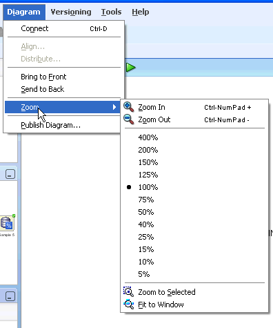

ズーム
「ズーム」オプションを使用して、拡大表示します。
ビューをズームするには、「ダイアグラム」に移動して「ズーム」をクリックします。次のメニューが表示されます。
デフォルトのズーム設定は100%です。デフォルト設定に戻すには、100%を選択します。
  • ワークフロー全体をズームインまたはズームアウトする方法: それぞれズームインおよびズームアウトをクリックするか、特定のパーセンテージを設定します。
  • 特定のノード(複数可)をズームする方法: ノードを選択し、「ダイアグラム」に移動して「ズーム」をクリックします。
  • ワークフロー全体をウィンドウに合せる方法: 「ウィンドウに合せる」を選択します。

ワークフロー・ジョブ
「ワークフロー・ジョブ」には、実行中のすべてのタスクと最近実行したタスクが接続別に表示されます。
タスクとは、選択したノードとその前提条件となる祖先ノードをすべて実行することです。
「ワークフロー・ジョブ」の表示には次の条件が適用されます。
  • 「ワークフロー・ジョブ」には、直近に実行したワークフローが表示されます。
  • 2つ以上のタスクがアクティブになっている場合は、「ワークフロー・ジョブ」ウィンドウが自動的に表示されます。
  • 「ワークフロー・ジョブ」には、デフォルトでは、タブで選択した接続が自動的に表示されます。別の接続のタスクを表示するには、タブの上部にあるリストから接続を選択します。
  • 「ワークフロー・ジョブ」では、タスクの表示期間を指定します。
「ワークフロー・ジョブ」のコンテキスト・メニューから複数のタスクを実行できます。グリッドの線を右クリックするか、グリッドの線の下の領域を右クリックします。
「ワークフロー・ジョブ」の表示
「ワークフロー・ジョブ」ビューアに、ワークフローおよびその他の詳細(プロジェクト、ワークフロー・ステータス、接続など)が表示されます。
「ワークフロー・ジョブ」を表示するには、次の手順を実行します。
  1. SQL Developerのメニュー・バーで、「表示」に移動して「Data Miner」をクリックします。「Data Miner」タブが表示されない場合は、「ツール」に移動して「Data Miner」をクリックします。「Data Miner」で、「表示」をクリックします。
  2. 「Data Miner」で、「ワークフロー・ジョブ」をクリックします。

イベント・ログの表示
イベント・ログで、データ・マイニング・イベントのログを表示できます。
選択した接続におけるデータ・マイニング・イベントのログを表示するには、「ワークフロー・ジョブ」でエントリを右クリックし、「イベント・ログの表示」を選択します。または、ワークフローの上部、タブのすぐ下にあるログをクリックします。
デフォルトでは、すべてのエラーが表示されます。エラーまたは情報イベントを表示できます。イベントの合計件数と表示件数がリストの上部に示されます。たとえば、「イベント: 90の2」は、90個のイベントのうち2個が表示されていることを意味しています。
各エラーまたは警告にはメッセージと詳細が関連付けられています。イベントを選択します。「イベント・ログ」ウィンドウの下部のペインにメッセージと詳細が表示されます。
選択した接続におけるデータ・マイニング・イベントごとに、次の情報が表示されます。
  • イベント: Oracle Data Minerでは、イベントはアクションの開始と終了を示します(START(WORKFLOW)やEND(WORKFLOW)など)。各ノードは順番に処理されます。
  • ジョブ: イベントを処理するジョブの名前。これらのジョブはOracle Data Miner内部で使用されます。
  • ノード: 処理中のノードの名前。すべてのイベントがノードに関連付けられるとはかぎりません。
  • SubNode: ノード処理の内部的なステップ。たとえば、異常構築ノードには、モデルを構築するサブノードが含まれています。
  • 時間: イベントの開始時間。
  • メッセージ: イベントに関するメッセージ。イベントで問題が発生しなかった場合、メッセージは表示されません。
    メッセージ詳細など、メッセージに関する追加情報を表示するには、イベントを選択します。イベント・リストの下にあるペインにメッセージと詳細が表示されます。すべてのイベントにメッセージやメッセージ詳細が関連付けられるとはかぎりません。
  • 期間: イベントの処理に費やされた期間。期間はENDイベントに対して表示されます。期間は日数、時間数、分数および秒数で表示されます。
すべてのエラーが表示されます。イベント・リストの上にあるアイコンをクリックして、表示するイベントのタイプを選択できます。
  • エラーおよび失敗したイベントを表示するには、失敗したイベントをクリックします。
    デフォルトでは、エラーのみが表示されます。
  • 警告を表示するには、警告をクリックします。
  • 情報メッセージ(処理の開始と終了など)を表示するには、情報をクリックします。
  • リフレッシュするには、リフレッシュをクリックします。
  • イベントを検索するには、検索の横にある下矢印をクリックします。「ノード」(デフォルト)で検索することも、「すべて」を使用してノード以外のすべてを検索することもできます。
情報メッセージ
情報メッセージは、ワークフロー実行時の内部的な処理の開始と終了を示します。
次の情報メッセージは、異常検出モデルの構築が成功したことを示しています。ワークフローの実行にかかった時間は5分12秒です。26個のイベントが発生しました。
