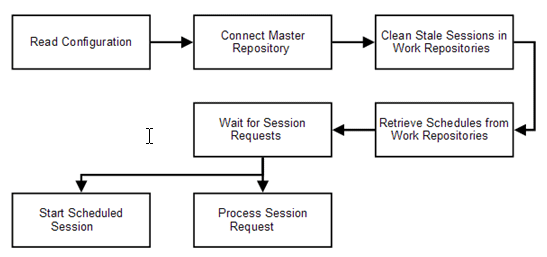

4.1.2 エージェントの起動とシャットダウンのサイクル
図4-1は、エージェントの起動のサイクルを示しています。
図4-1 Oracle Data Integratorエージェントの起動のサイクル
図4-1の説明が続きます
「図4-1 Oracle Data Integratorエージェントの起動のサイクル」の説明
Oracle Data Integratorエージェントの起動時、まず、マスター・リポジトリの接続情報を含む構成を読み取ります。次に、エージェントは、このマスター・リポジトリにアタッチされたそれぞれの作業リポジトリに接続し、失効セッションを削除します。失効セッションは、この特定のエージェントで実行中であると、作業リポジトリで誤って示されているセッションです。失効セッションは、これらのセッションを正常に停止できずにエージェントが停止されたことで生じる場合があります。エージェントが再起動されると、そのセッションは、失効セッションとして識別され、エラー状態に移動されます。
その時点で、エージェントは、各作業リポジトリで使用可能なスケジュールを取得して計算できます。このフェーズが終了すると、エージェントは、受信セッション・リクエストを待機してそれらの処理を開始し、さらに、スケジュールに基づいてセッションを開始できます。

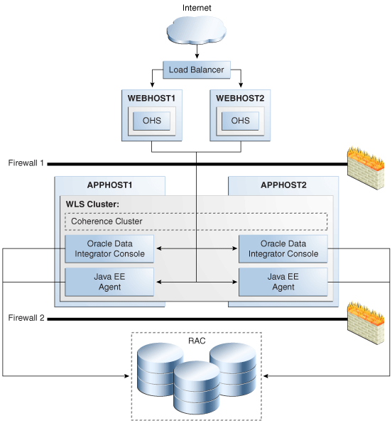

4.2.1 Oracle Data Integratorのクラスタ・デプロイメント
図4-2は、2つのOracle WebLogicサーバーで2ノードのOracle Data Integratorクラスタが実行されている様子を示しています。Oracle WebLogic Serverは、それらのサーバーへの受信リクエストをロード・バランシングするOracle HTTP Serverによってフロントエンド処理されます。
図4-2 Oracle Data Integratorの高可用性アーキテクチャ
図4-2の説明が続きます
「図4-2 Oracle Data Integratorの高可用性アーキテクチャ」の説明
この構成の主要な特性は、次のとおりです。
  • Oracle Data Integratorアプリケーションは、クラスタ化された2つのWebLogic Serverの管理対象サーバー上で実行されます。WebLogic Serverクラスタは、データ・ソースなど、Oracle Data Integratorで使用されるWebLogic Serverの共通アーティファクトの構成を同期化します。
  • スケジュールが重複して処理されることを回避するため、これらのエージェントのうち1つのみがスケジューラとして動作します。Coherenceキャッシュは、スケジューラ・サービスの一意性と移行を処理するために使用されます。
    エージェントは、フェイルオーバー・スケジュール機能を提供します。たとえば、スケジューラが午前9時に起動し、4時間ごとの毎正時にジョブXが実行されるサイクルが設定されており、午前9時55分にエージェントに障害が発生したとします。この場合、サイクル内にあったジョブXは計算を実行し、続行されます。ただし、単一のジョブが午前9時に開始されるようにスケジュールされている場合、午前8時59分にエージェントに障害が発生し、午前9時1分にリカバリされると、午前9時にスケジュールされていたジョブは実行されません。
  • クラスタ内のOracle Data Integratorエージェントへのリクエストは、ロード・バランサまたはHTTPプロキシ・サーバー経由でルーティングされる必要があります。クライアントは、このフロント・サーバーのアドレスを使用して、クラスタ内の任意のOracle Data Integratorサーバーに透過的に接続します。このアドレスは、マスター・リポジトリ内のエージェント定義で指定されている必要があります。スケジューラ・シングルトンは、スケジュール済のすべてのセッション起動リクエストをこのアドレスにルーティングし、リクエストはクラスタにロード・バランシングされるようになります。
  • Oracle Data Integratorのマスター・リポジトリおよび作業リポジトリのデータベースは、データベースの障害から保護するために、Oracle Real Application Cluster (Oracle RAC)で構成されます。データベース・インスタンスの障害が発生すると、Oracle Data Integratorコンポーネントは、再接続と操作の再試行を適切に実行します。
