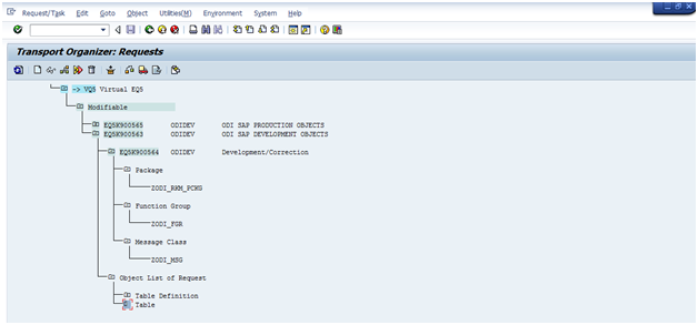

E.1.2 DEV関連の送信リクエスト(TR)
説明がODI SAP DEVELOPMENT OBJECTSのTRは、開発に関連します。これを開くと、「Package」、「Function Group」、「Message Class」が表示されます。これらは、このTRの下に作成されます。
E.1.3 PROD関連の送信リクエスト(TR)
説明がODI SAP PRODUCTION OBJECTSのTRは、本番に関連します。これを開くと、「Package」、「Function Group」、「Object List of Request」(APPL_LOGなど)が表示されます。これらは、このTRの下に作成されます。

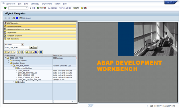

SAPシステムに作成されるRFCのリストは、TCODE SE80を使用して確認できます。
SAPシステムに作成されるRFCのリストを確認するには、次の手順を実行します。
  1. TCODE SE80を開きます。
  2. オプション「Test Repository」の下の最初のドロップダウン・リストで、「Package」を選択します。
  3. パッケージ名(ZODI_RKM_PCKG/ZODI_LKM_PCKG)を入力し、[Enter]を押します。
  4. 「Object Name」セグメントの下で、「Function Groups」→「ZODI_FGR」→「Function Modules」を開きます。インストールされているRFCのリストが表示されます。

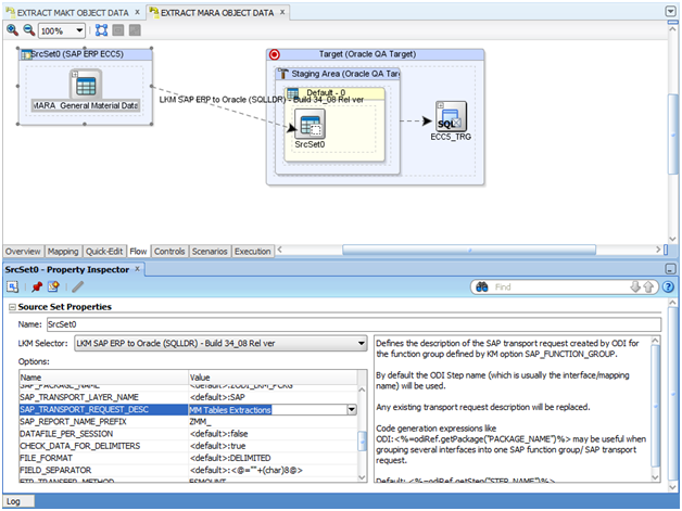

バックグラウンド処理では、ODIは、SAP_REPORT_NAME_PREFIXが同じすべてのABAPプログラムを同じTRに組み込みます。一番最初に実行されるマッピングにより、KMオプションSAP_TRANSPORT_REQUEST_DESCを介してSAPにTRの説明が定義されます。詳細は、「KMオプションの説明」を参照してください。
同じ送信リクエストの下にインタフェースを追加するには、次の手順を実行します。
  1. 2つのマッピングを作成します。たとえば、EXTRACT MAKT OBJECT DATAやEXTRACT MARA OBJECT DATAなどです。

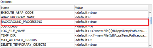

  2. 「Flow」タブで、オプション「BACKGROUND_PROCESSING」の値を「TRUE」に設定します。
  3. 同じSAP_TRANSPORT_REQUEST_DESC (MM Tables Extractionsなど)を両方のマッピングに入力します。
    SAP_TRANSPORT_REQUEST_DESCオプションの詳細は、「KMオプションの説明」を参照してください。
  4. SAP_REPORT_NAME_PREFIX (ZMM_など)を両方のマッピングに入力します。

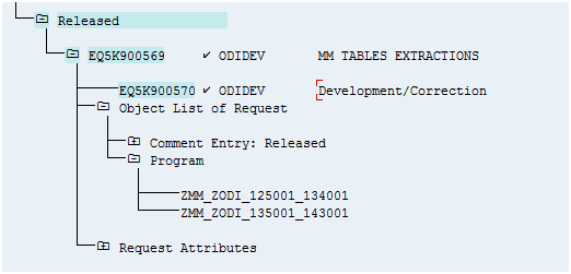

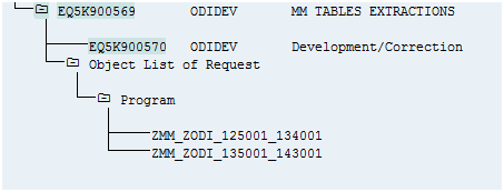

  5. 両方のマッピングを実行します。

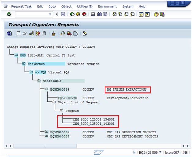

  6. SAP TCODE SE10に移動します。
  7. 「Display」ボタンをクリックします。
    KMオプションに入力した説明付きの新規作成送信リクエストが表示されます。
  8. 新規作成した「TR」→「Object List of Request」→「Program」を開くと、この下にLKMの実行で作成されたレポートが表示されます。
前述の手順の実行後、前述の図に示すように、両マッピングZMM_ZODI_125001_134001およびZMM_ZODI_135001_143001が、同じ送信リクエストに追加されます。

  • SAP_REPORT_NAME_PREFIX: 共通の送信リクエストにグループ化されるすべてのレポートの接頭辞を定義します。ABAP_PROGRAM_NAMEと一緒に使用されます。BACKGROUND=1の場合のみ適用されます。接頭辞はZから開始してください。推奨されるレポート名の接頭辞については、SAP管理者に問い合せてください。
  • SAP_TRANSPORT_REQUEST_ DESCRIPTION: KMオプションSAP_FUNCTION_GROUPで定義される機能グループに対して、ODIで作成されるSAP送信リクエストの説明を定義します。デフォルトでは、ODIステップ名(通常はマッピング名)が使用されます。既存の送信リクエストの説明は置き換えられます。ODI:<%=odiRef.getPackage("PACKAGE_NAME")%>のようなコード生成式は、いくつかのインタフェースを1つのSAP機能グループ/SAP送信リクエストにグループ化する場合に役立つ場合があります。
    デフォルト: <%=odiRef.getStep("STEP_NAME")%>

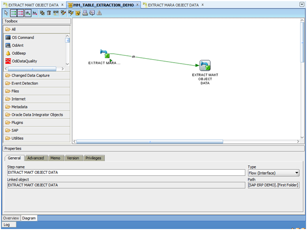

  3. 「Diagram」タブをクリックします。

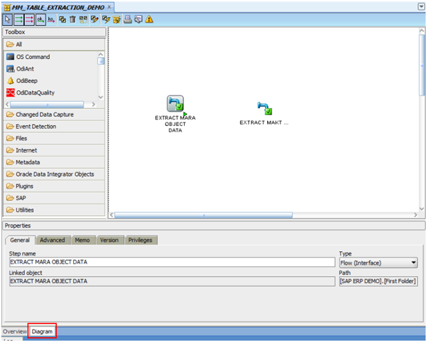

  4. パッケージでステップを定義するには、EXTRACT MARA OBJECT DATAおよびEXTRACT MAKT OBJECT DATAインタフェースを「Designer window」→「Project」→「First Folder」→「Interfaces」から選択して、「Diagram」タブにドラッグアンドドロップします。これらのコンポーネントがパッケージにステップとして表示されますが、まだ順序付けされていません。
  5. パッケージで最初のステップを指定するには、このステップを選択して右クリックし、コンテキスト・メニューから「First Step」を選択します。緑色の小さな矢印がこのステップに表示されます。
  6. ダイアグラムのツール・バーから「Next Step on Success」アイコンを選択します。
  7. このツールでステップを順序付けるには、1つのステップをクリックしてから、実行する次のステップをクリックします。

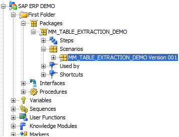

  3. 「OK」をクリックします。Oracle Data Integratorで処理が行われ、シナリオが生成されます。
    生成されたシナリオは、次に示すように「Scenarios」の下に表示されます。

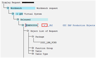

E.7 ODI SAPコンポーネントのTRの本番への解放
本番に送信リクエストを解放するには、その本番(ZODI_LKM_PCKG)パッケージに関連付けられている送信のリクエスト番号が必要です。
送信リクエストをTRのインポート後に作成する場合、「TRのインポート後の送信の作成」で説明されている手順を実行します。
RKMプロセスを使用して送信リクエストを作成する場合、「RKMプロセスによる送信の作成」で説明されている手順を実行します。
E.7.1 TRのインポート後の送信の作成
送信リクエストをTRの開発システムへのインポート後に作成し、「ODI SAP本番オブジェクトの送信リクエストの作成」および「ODI SAP開発オブジェクトの送信リクエストの作成」の手順に注意深く従った場合、次の手順を実行します。
  1. トランザクションSE10に移動し、「ODI SAP本番オブジェクトの送信リクエストの作成」および「ODI SAP開発オブジェクトの送信リクエストの作成」の手順に従った際に使用したユーザー名を指定するか、または、すべてのユーザーの場合は*を指定します。
  2. TR番号をメモした場合、「Display」ボタン(「Display」ボタン)をクリックし、後続のポップアップで送信リクエスト番号を指定します。
  3. 「Display」ダイアログで送信リクエスト番号を入力し、「OK」をクリックします。
    含まれているオブジェクトともに送信リクエスト番号が表示されます。
  4. 送信番号がわからない場合、表示ボタン(「Display」ボタン)を押して、「ODI SAP本番オブジェクトの送信リクエストの作成」で指定したODI SAP本番オブジェクトまたは説明を検索します。
    これを実行すると、該当するリクエスト番号が見つかります。
  5. 「Position cursor」(「Position Cursor」ボタン)ボタンをクリックして、TRにカーソルを移動します。
  6. 選択された送信が強調表示されます。
  7. 送信リクエストを選択して、ツールバーの「Release」ボタン(「Release TR」ボタン)をクリックします。
    注意:
    チェック・マークは、送信リクエストが解放されたことを表します。

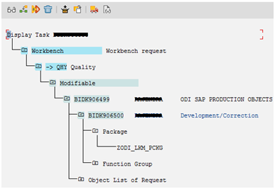

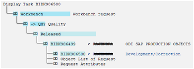

E.7.2 RKMプロセスによる送信の作成
RKMプロセスを使用して送信リクエストを作成する場合、次の手順を実行します。
  1. SAPシステムのTCODE SE16に移動し、「Table Name」フィールドにE071と入力します。
  2. キーボードの[Enter]を押すか、「View content」(「View content」ボタン)ボタンをクリックします。
  3. 「OBJ_NAME (Object Name)」にパッケージ名ZODI_LKM_PCKGを、「LOCKFLAG (Status)」フィールドにXを入力します。
  4. [F8]を押すか実行します。
    これで送信リクエスト番号が付与されます。表示された送信リクエスト番号をコピーします。
  5. トランザクションSE01に移動し、前述の手順でコピーしたTRを開き、TR番号を指定して「Display」ボタンをクリックします。
  6. タスクBIDK906500 (前述を参照)を選択して「Release」ボタン(「Release TR」ボタン)をクリックし、再度送信リクエスト番号BIDK906499 (前述を参照)を選択して「Release」ボタン(「Release TR」ボタン)をクリックします。
    注意:

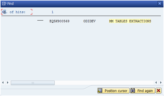

E.8 ODIマッピングのTRの本番への解放
マッピングの送信リクエストを解放するには、そのマッピングに関連付けられている送信のリクエスト番号が必要です。
マッピングに関連付けられているTRを見つけるには、次の手順を実行します。

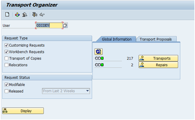

  1. SAPシステムでTCODE SE10に移動し、LKMの実行に使用されるユーザー名を入力します。
  2. 「Modifiable」を選択して「Request Status」を変更します。
  3. 「Display」をクリックします。

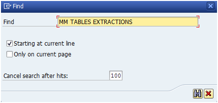

  4. [CTRL] + [F]を押して検索します。LKM (MM TABLES EXTRACTIONなど)の実行中に、インタフェースに入力されたSAP_TRANSPORT_REQUEST_DESC値を指定します。
  5. 「検索」アイコンをクリックします。
    送信リクエスト番号とその説明を示すポップアップが表示されます。
  6. 送信リクエスト番号をダブルクリックします。
    リクエスト番号とタスク番号は、該当リクエストの下にオブジェクトとともに表示されます。
  7. リクエスト番号の下のタスク番号をクリックして、アイコンをクリックします。
  8. リクエスト番号をクリックして、アイコンをクリックします。
    注意:

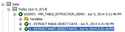

E.9 ODIシナリオの実行
ODIシナリオを実行するには、次の手順を実行します。

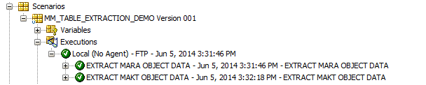

  1. シナリオMM_TABLE_EXTRACTION_DEMO Version 001を右クリックします。
  2. コンテキスト・メニューから「Execute」を選択します。
  3. 「Execution」および「Information」ダイアログで「OK」をクリックします。
シナリオの実行レポートを「Operator」で確認できます。パッケージの実行時と同様の結果が得られます。
シナリオのツリー・ビューを開いて、シナリオの実行レポートをデザイナ・モジュールで確認することもできます。
