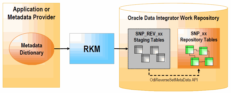

RKMの役割は、モデルのカスタマイズ済リバースエンジニアリングを実行することです。RKMは、アプリケーションまたはメタデータ・プロバイダに接続し、作成されたメタデータを変換してOracle Data Integratorのリポジトリに書き込みます。メタデータは、一時的にSNP_REV_xx表に書き込まれます。その後、RKMによってOracle Data Integrator APIがコールされ、これらの表からデータが読み取られ、Oracle Data Integratorの作業リポジトリのメタデータ表に、増分更新モードで書き込まれます。図に示すと次のようになります。
図1-1 リバースエンジニアリング・ナレッジ・モジュール
図1-1の説明が続きます
「図1-1 リバースエンジニアリング・ナレッジ・モジュール」の説明
通常のRKMは、次の手順に従います。
  1. 前の実行で取得されたSNP_REV_xx表を、OdiReverseResetTableツールを使用してクリーンアップします。
  2. メタデータ・プロバイダからサブモデル、データストア、属性、一意キー、外部キー、条件を取得し、SNP_REV_SUB_MODEL、SNP_REV_TABLE、SNP_REV_COL、SNP_REV_KEY、SNP_REV_KEY_COL、SNP_REV_JOIN、SNP_REV_JOIN_COL、SNP_REV_CONDの各表に書き込みます。
  3. OdiReverseSetMetaDataツールをコールして、作業リポジトリ内のモデルを更新します。

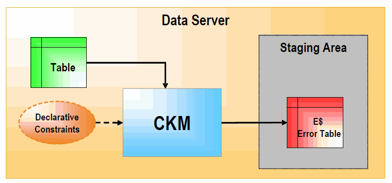

STATIC_CONTROLモードの場合、CKMは表の制約を読取り、表のデータと照合してチェックします。制約と一致しないレコードは、ステージング領域の「E$」エラー表に書き込まれます。

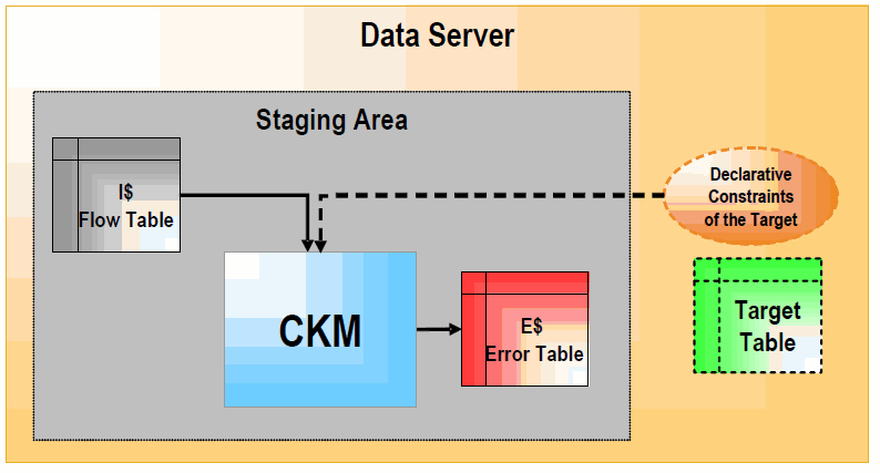

FLOW_CONTROLモードでは、CKMがマッピングのターゲット表の制約を読み取ります。これらの制約を、ステージング領域の「I$」フロー表に含まれるデータと照合してチェックします。これらの制約に違反するレコードは、ステージング領域の「E$」表に書き込まれます。

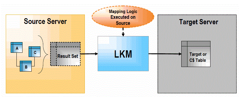

LKMは、ソース・データをソース・サーバーからターゲット・サーバー(ステージング領域または最終ターゲット)にロードします。一部のソース・データストアがソースのステージングまたはターゲット・サーバーと同じデータ・サーバー上にない場合に、マッピングによって使用されます。LKMは、ソース・サーバーで実行する必要があるマッピング・コンポーネント・ロジックを実装します。これは、単一の結果セットを取得して"C$"ステージング表(LKMタイプ = PERSISTENT)にロードするか、ターゲット・サーバーがソース・サーバー・データ(LKMタイプ = TRANSPARENT_SOURCE)にアクセスするための透過アクセス・メカニズムを設定するか、ソース・サーバーがターゲット・サーバーに直接アクセスしてターゲット・データストア(LKMタイプ = TRANSPARENT_TARGET)を直接ロードするための透過アクセス・メカニズムを設定します。
図1-4 ロード・ナレッジ・モジュール
図1-4の説明が続きます
「図1-4 ロード・ナレッジ・モジュール」の説明
  1. LKMは、ステージング領域に一時表「C$」を作成します。この表には、ソース・サーバーからロードされたレコードが保持されます。
  2. LKMは、ソース上で適切な変換を実行することで、ソース・サーバーから一連の事前変換済レコードを取得します。SQLタイプのLKMについては、ソース・サーバーがRDBMSの場合、単一のSQL SELECT問合せを使用して実行されます。ソースにSQLの機能がない場合(フラット・ファイルまたはアプリケーションなど)、LKMは、単純に適切な方法(ファイルの読取りまたはAPIの実行)でソース・データを読み取ります。
  3. LKMは、ステージング領域の「C$」表にレコードをロードします。
    注意:
    ステージング領域がソースと同じである場合、"C$"表はターゲット領域に作成されます。
    タイプTRANSPARENT_SOURCEのLKMの場合:
    1. LKMはターゲット・サーバーがソース・データにアクセスするための透過アクセス・メカニズムを作成します。
    2. LKMは、ソースとソース・マッピング・ロジックに関する情報を保存するコード生成メタデータ・オブジェクトを作成し、このオブジェクトをターゲットIKMに渡します。
    タイプTRANSPARENT_TARGETのLKMの場合:
    1. LKMはソース・サーバーがターゲット・データストアにアクセスするための透過アクセス・メカニズムを作成します。
    3. LKMは、手順1で作成された透過アクセス・メカニズムを使用して、データを直接ターゲット・データストアにロードします。

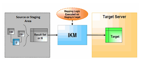

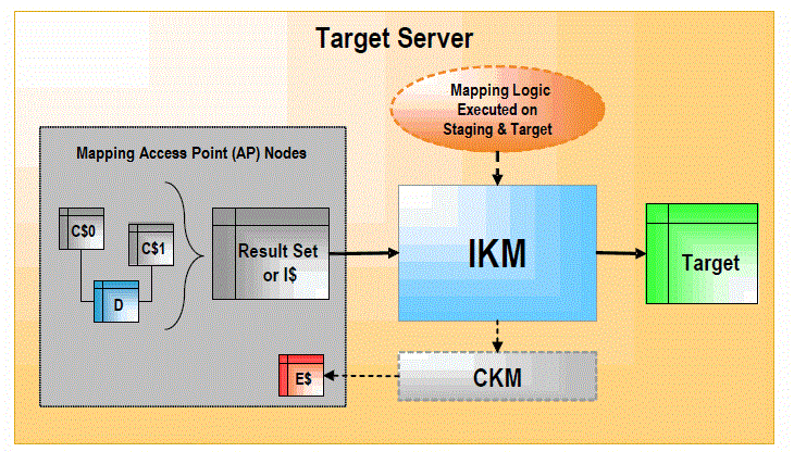

IKMは、変換された最終データをターゲット表に書き込みます。すべてのマッピングでは、ロードする各ターゲットに対して単一のIKMを使用します。IKMの起動時には、リモート・サーバーの全ロード・フェーズのタスクは完了済であるとみなされます。つまり、すべてのリモート・ソース・データセットがLKMによってステージング領域の一時表「C$」にロードされている、もしくはソース・データストアがステージング領域と同じデータ・サーバー上にある、またはソースの透過アクセス・メカニズムが設定されているとみなされます。そのため、IKMによって実行されるのは、「C$」表またはステージング領域と同じデータ・サーバー上にある表、または透過的にアクセスできる他のサーバー上にある表に対する、「ステージングまたはターゲット(あるいはその両方)」の変換、結合およびフィルタ処理のみです。通常、作成されるセットはIKMによって処理され、一時表「I$」に書き込まれるか、ターゲットに直接ロードされます。これらの変換済最終レコードは、マッピングで選択されたIKMに応じて複数の方法で書き込むことができます。ターゲットに単純に追加するか、増分更新または緩やかに変化するディメンションのために比較することが可能です。IKMには、ステージング領域がターゲット・データストアと同じサーバー上にあることを前提条件とするIKM、およびこの条件に当てはまらない場合に使用できるIKMの2種類があります。これらを次の図に示します。
図1-5 統合ナレッジ・モジュール(ステージング領域がターゲット上にある場合)
図1-5の説明が続きます
「図1-5 統合ナレッジ・モジュール(ステージング領域がターゲット上にある場合)」の説明
ステージング領域がターゲット・サーバー上にある場合は、通常、IKMは次の手順で行われます。
  1. セット指向の単一のSELECT文を実行し、すべての「C$」表およびローカル表(図のDのような)のステージング領域およびターゲットの宣言規則を実行します。これにより、結果セットが生成されます。
  2. 単純な追加IKMでは、この結果セットがターゲット表に直接書き込まれます。より複雑なIKMでは、この結果セットを格納する「I$」表が作成されます
  3. ターゲットの制約と照合してデータ・フローをチェックする必要がある場合は、CKMをコールしてエラーのあるレコードを隔離し、「I$」表をクレンジングします。
  4. 定義された戦略(増分更新、緩やかに変化するディメンションなど)に従って、「I$」表または結果セットからターゲットにレコードを書き込みます。
  5. 一時表「I$」を削除します。
  6. 必要に応じて、CKM を再びコールしてターゲット・データストアの一貫性をチェックします。
この種類のKMは、ターゲット・サーバー外部のデータを操作しません。大量のジョブを実行する場合は、最大限の効率を得るために、データ処理はセット指向で行われます。

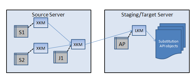

XKMは、ソースおよび中間マッピング・コンポーネントのマッピング・ロジックを収集およびアセンブルし、それを「抽象構文ツリー」またはASTオブジェクトと呼ばれるコード生成オブジェクトのセットに保存します。ASTオブジェクトは、特定の形式の実行可能コードの生成に適しています。
ODIの12cリリースより前は、各インタフェースまたはマッピングに、1つのLKMと1つのIKM、および場合によっては1つのCKMが割り当てられました。ODI 12c以降は、マッピング物理設計の各コンポーネントにコンポーネントKMが割り当てられます。コンポーネントKMは、XKM、LKM、IKM、またはCKMにできます。XKMは各ソースまたは中間ノードに割り当てられ、LKMは各APノードに割り当てられ、IKMは各ターゲット・データストア・ノードに割り当てられます。コードの生成中、マッピング・コード・ジェネレータがすべてのマッピング・コンポーネント・ノードを繰り返し、各コンポーネントKMの情報を使用して最終的な結果コードが生成されます。各コンポーネントKMには委譲スクリプトが関連付けられており、これはODI内部javaクラスとして、またはgroovyスクリプトによって実装されます。各KMの委譲スクリプトは、java ASTオブジェクトの生成に使用されます。生成されたASTオブジェクトは、次のノードのKM委譲クラスの入力パラメータとして渡されます。APノードのLKMまたはターゲット・ノードのIKMが達すると、複合ASTツリーが作成され、そこにはすべてのアップストリーム・ノードによって作成されたすべてのASTオブジェクトが含まれます。ASTツリーは、LKMまたはIKMのタスク・ライン・コマンドの値を置換するための置換APIオブジェクトとして使用できます。
次の図に、XKMによるコントリビューションも含むコード生成プロセスを示します。
図1-7 抽出ナレッジ・モジュール(XKM)
図1-7の説明が続きます。
「図1-7 抽出ナレッジ・モジュール(XKM)」の説明
通常、XKMは自身のセッション・ステップを生成しません。主な機能は、java ASTオブジェクト・インスタンスをダウンストリームのコンポーネントKMに提供することです。

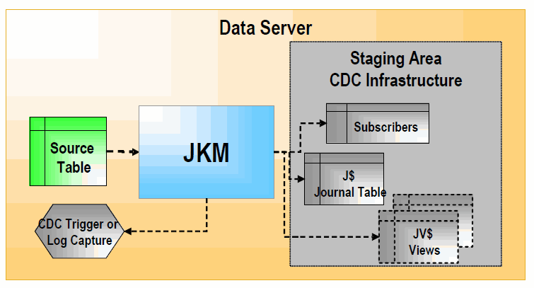

JKMは、モデル、サブモデルまたはデータストア上に、チェンジ・データ・キャプチャのインフラストラクチャを作成します。JKMは、CDCインフラストラクチャの初期化方法を定義するために、マッピングではなくモデル内で使用されます。次の図に示すように、このインフラストラクチャは、サブスクライバ表、変更の表、この表のビューおよび1つ以上のトリガーまたはログ取得プログラムで構成されます。
