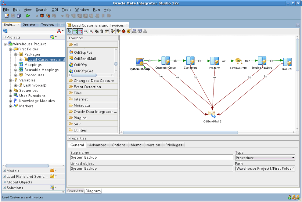

図7-1 サンプル・パッケージ
図7-1の説明が続きます
「図7-1 サンプル・パッケージ」の説明
たとえば、図7-1に示されている「Load Customers and Invoice」というパッケージの例は、次のアクションを実行します。
  1. なんらかのバックアップ操作を実行する「System Backup」プロシージャを実行します。
  2. 顧客グループ・データストアをロードする「Customer Group」マッピングを実行します。
  3. 顧客データストアをロードする「Customer」マッピングを実行します。
  4. 製品データストアをロードする「Product」マッピングを実行します。
  5. 「Last Invoice ID」ステップの変数をリフレッシュし、この変数の値をパッケージで後で使用できるように設定します。
  6. 請求書ヘッダー・データストアをロードする「Invoice Headers」マッピングを実行します。
  7. 請求書データストアをロードする「Invoices」マッピングを実行します。
  8. 前述のいずれかのステップが失敗となると、このパッケージは、Oracle Data Integratorのツールを使用して電子メールを管理者に送信する「OdiSendMail 2」ステップを実行します。

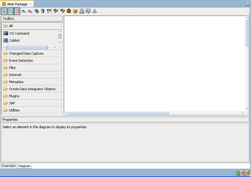

7.1.3 パッケージ・エディタの概要
パッケージ・エディタには、パッケージを設計するための単一の環境が用意されています。図7-2に、パッケージ・エディタの概観を示します。
図7-2 パッケージ・エディタ
図7-2の説明が続きます
「図7-2 パッケージ・エディタ」の説明
表7-2 パッケージ・エディタの各セクション
セクション 図の中の位置 説明
パッケージ・ダイアグラム
中央
マッピング、プロシージャ、データストア、モデル、サブモデル、変数などのコンポーネントにステップを作成するために、デザイナ・ナビゲータからパッケージ・ダイアグラムに、これらのコンポーネントをドラッグします。
このダイアグラムでは、ステップの順序の定義やステップの編成を実行することもできます。
「パッケージ」ツールボックス
パッケージ・ダイアグラムの左側
ツールボックスには、Oracle Data Integratorの使用可能なツールのリストが表示され、このリストからパッケージにツールを追加できます。これらのツールは、タイプ別にグループ化されています。
「パッケージ」ツールバー
パッケージ・ダイアグラムの最上部
パッケージ・ツールバーには、パッケージ内のステップを編成したり、ステップの順序を指定するツールがあります。
「プロパティ」パネル
パッケージ・ダイアグラムの下
このパネルには、パッケージ・ダイアグラムで選択されているオブジェクトのプロパティが表示されます。
