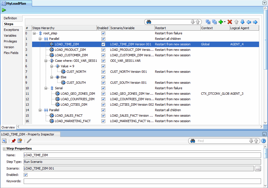

図13-1に、Oracle Data Integratorで作成されたロード計画のサンプルを示します。このサンプルのロード計画では、データ・ウェアハウスがロードされます。
  • 複数のディメンションが並列してロードされます。ロードされるのは、LOAD_TIME_DIM、LOAD_PRODUCT_DIM、LOAD_CUSTOMER_DIMの各シナリオ、地理的ディメンション、およびODI_VAR_SESS1変数の値に応じてCUST_NORTHシナリオまたはCUST_SOUTHシナリオです。
  • 地理的ディメンションは一連の3つのシナリオ(LOAD_GEO_ZONE_DIM、LOAD_COUNTRIES_DIM、LOAD_CITIES_DIM)で構成されます。
  • これらのディメンションがロードされた後、2つのファクト表が並列してロードされます(LOAD_SALES_FACTシナリオとLOAD_MARKETING_FACTシナリオ)。
図13-1 ロード計画のサンプル
図13-1の説明が続きます
「図13-1 ロード計画のサンプル」の説明

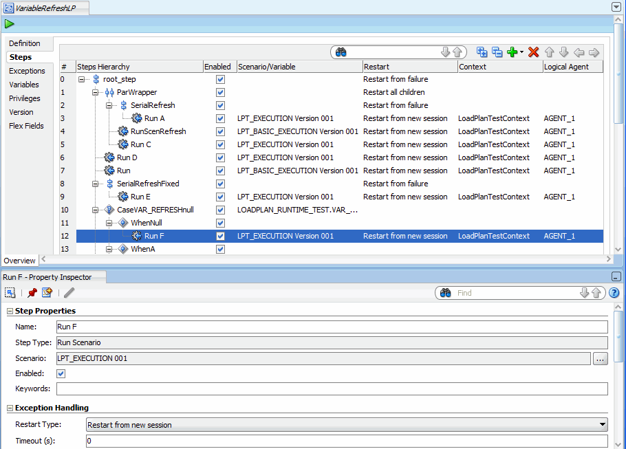

13.1.4 ロード計画エディタの概要
ロード計画エディタは、ロード計画を設計するための単一の環境を提供します。図13-2では、ロード計画エディタの概要を示しています。
図13-2 ロード計画エディタの「ステップ」タブ
図13-2の説明が続きます
「図13-2 ロード計画エディタの「ステップ」タブ」の説明
ロード計画ステップは、ロード計画エディタの「ステップ」タブで追加、編集および編成します。ステップ階層表では、ロード計画のステップの編成を定義します。この表の各行はステップを表し、その主なプロパティが表示されます。
パッケージ、統合マッピング、変数、プロシージャ、またはシナリオなどのコンポーネントをデザイナ・ナビゲータからステップ階層表にドラッグして、これらのコンポーネントのシナリオ実行ステップを作成できます。
ステップ追加ウィザードまたはクイック・ステップ・ツールを使用して、このロード計画にシナリオ実行ステップや他のタイプのステップを追加することもできます。詳細は、ロード計画ステップの追加を参照してください。
ステップ階層表の上部にある「ロード計画」エディタのツールバーには、ロード計画のステップを作成、編成および順序付けするためのツールが用意されています。図13-2は、様々なツールバー・コンポーネントの詳細を示しています。

ロード計画ステップの例外処理の定義では、このロード計画ステップに例外ステップを関連付け、例外動作を定義します。例外ステップは、WhenステップとElseステップを除く各ステップに対して設定できます。
ロード計画ステップの例外処理を定義するには:
  1. ロード計画エディタを開き、「ステップ」タブに移動します。
  2. ステップ階層表で、例外動作を定義するステップを選択します。プロパティ・インスペクタにステップのプロパティが表示されます。
  3. プロパティ・インスペクタの「例外ハンドリング」セクションで、パラメータを次のように設定します。
    • タイムアウト: このステップの最大実行時間(秒)を入力します。この時間を超えると、ステップはロード計画によって中断されます。タイムアウトに到達すると、ステップにエラーのマークが付けられ、例外ステップ(定義されている場合)が実行されます。この場合、例外ステップはタイムアウトになりません。必要に応じて、長時間実行状態になる可能性に備えて、親ステップにタイムアウトを設定できます。
      ステップがタイムアウト前に失敗して例外ステップが実行された場合、そのステップと例外ステップの実行時間の合計はタイムアウトを超えることができません。タイムアウトを超える場合は、タイムアウトに到達した時点で例外ステップが失敗します。
      デフォルト値のゼロ(0)は、タイムアウトが無限であることを示します。
    • 例外ステップ: リストから、このステップが失敗した場合に実行する例外ステップを選択します。このリストに表示されるのは、ロード計画エディタの「例外」タブで作成および定義された例外ステップのみであることに注意してください。例外ステップの作成方法の詳細は、例外フローの定義を参照してください。
    • 例外動作: 例外が発生した場合のこのステップの動作を定義します。次のいずれかを選択します。
      • 例外を実行して生成: 例外ステップ(ある場合)を実行し、親ステップに対する例外を生成します。
      • 例外を実行して無視: 例外ステップ(ある場合)を実行し、例外を無視します。親ステップには実行が成功したことが通知されます。ただし、例外ステップ自体で例外が発生した場合は、親ステップに失敗が通知されます。
    パラレル・ステップのみの場合は、次のパラメータを設定できます。
    エラーがある子の最大数: このステップがエラー状態と認識されるまでに許容される、エラー状態の子ステップの最大数が表示されます。失敗した子ステップの数がこの値を超えると、パラレル・ステップは失敗と認識されます。現在実行中の子ステップは、このパラレル・ステップの「再開タイプ」パラメータに応じて、続行または停止されます。
    • 再開タイプが「失敗した子から再開」の場合、ロード計画はすべての子セッション(現在実行中のセッションと実行待機中のセッション)の実行と完了を待機した後で、親ステップに対するエラーを生成します。
    • 再開タイプが「すべての子の再開」の場合、ロード計画は実行中のすべての子セッションを停止し、新しい子セッションを開始せずに親ステップに対するエラーを生成します。
13.2.4.3 再開動作の定義
「再開タイプ」オプションでは、ロード計画再開時のエラー・ステップの再開方法を定義します。「再開タイプ」パラメータは、プロパティ・インスペクタの「例外ハンドリング」セクションで定義できます。
ステップ・タイプに応じて、「再開タイプ」パラメータには、表13-5にリストした値を設定できます。
表13-5 再開タイプの値
ステップのタイプ 値と説明
シリアル
  • すべての子の再開: ロード計画の再開時にこのステップがエラーの場合、一連のステップは最初のステップから再開されます。
  • 失敗から再開: ロード計画の再開時にこのステップがエラーの場合、一連の子ステップは失敗したステップから開始されます。
パラレル
  • すべての子の再開: ロード計画の再開時にこのステップがエラーの場合は、すべての子ステップがステータスに関係なく再開されます。これはデフォルト値です。
  • 失敗した子から再開: ロード計画の再開時にこのステップがエラーの場合は、失敗した子ステップのみが並列して再開されます。
シナリオ実行
  • 新規セッションから再開: ロード計画の再開時にこのシナリオ実行ステップがエラーの場合は、シナリオが開始され、新規セッションが作成されます。これはデフォルト値です。
  • 失敗したステップから再開: ロード計画の再開時にこのシナリオ実行ステップがエラーの場合は、エラーのステップからセッションが再開されます。このステップ内のすべてのタスクが再開されます。
  • 失敗したタスクから再開: ロード計画の再開時にこのシナリオ実行ステップがエラーの場合は、エラーのタスクからセッションが再開されます。
失敗したステップまたは失敗したタスクから再開されたセッションには、Oracle Data Integratorの管理のセッションの再開に関する項で説明されている制限と同じ制限が適用されます。
