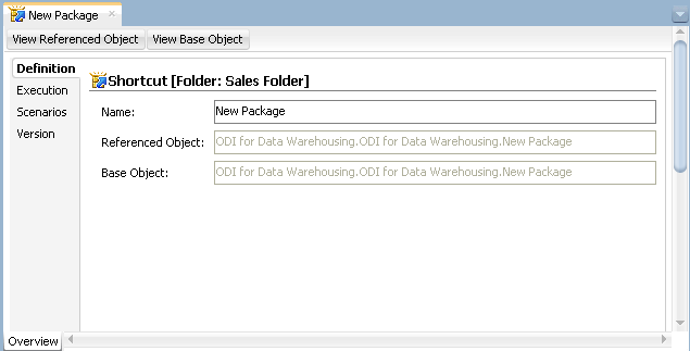

ショートカット・エディタには、Oracle Data Integratorでショートカットを編集および管理するための単一の環境が用意されています。図15-1に、ショートカット・エディタの概要を示します。
図15-1 パッケージ・ショートカットのショートカット・エディタ
図15-1の説明が続きます
「図15-1 パッケージ・ショートカットのショートカット・エディタ」の説明
ショートカット・エディタには、次のタブがあります:
  • 定義
    ショートカットの名前、参照先オブジェクトおよびベース・オブジェクトが含まれています
  • 実行(パッケージ、マッピング(再使用可能マッピング以外)およびプロシージャのショートカットの場合のみ)
    「直接実行」と「シナリオ実行」タブで構成され、以前の実行結果が表示されます
  • シナリオ(パッケージ、マッピング(再使用可能マッピング以外)およびプロシージャのショートカットの場合のみ)
    このコンポーネント用に生成されたシナリオが表形式で表示されます
  • バージョン
    ショートカットのバージョンを管理するために必要な詳細が含まれています
ショートカット・エディタには、参照を処理するための2つのボタンがあります:
  • 参照先オブジェクトの表示: 参照先オブジェクトのエディタを表示する場合にクリックします
  • ベース・オブジェクトの表示: ベース・オブジェクトのエディタを表示する場合にクリックします
