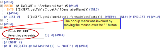

  1. コードの展開と縮小 - コードの一部を展開または縮小表示できる独自の機能です。エディタに表示されるテキストの左端で、マージン領域に表示される展開/縮小ボタンを使用します。テンプレート・コマンドで、グローバルに再利用可能なテンプレートを使用する場合は、エディタの展開可能なセクションとして表示され、対応する展開/縮小ボタンで操作します。
    注意:
    グローバルに再利用可能なテンプレートを使用するには、#INCLUDEコマンドを使用して、テンプレート・コマンドで使用します。
    コード展開/縮小機能にはもうひとつ、不要になったサブ・テンプレート・インクルードを削除したり、オーバーライドしたサブテンプレートを元のグローバル・サブテンプレート・テキストに戻したりできる下位機能もあります。
    • これを実行するには、コードの展開/縮小ボタンにカーソルを置いたときに表示されるポップアップ・メニューを右クリックします(GUID-45D381EF-BC85-4196-9DCF-5C78079BF15B-default.pngの説明が続きます)。
      図GUID-45D381EF-BC85-4196-9DCF-5C78079BF15B-default.pngの説明
    • インクルードの削除 - インクルードの削除オプションを選択すると、選択したサブテンプレートのINCLUDE文が親のサブテンプレートから削除され、親のサブテンプレートは、ローカルKMによってオーバーライド済とマークされます。削除したINCLUDE文はもう含まれないからです。
      INCLUDE文を含むサブテンプレート・テキストを縮小していると、エディタでは編集も選択もできません。別のサブテンプレートを含めるなどでINCLUDE文を変更する場合は、右クリック・メニューでインクルードの削除を右クリックして現在のINCLUDE文を削除してから、新しくINCLUDE文を追加します。新しいINCLUDE文は、エディタを閉じてもう一度開くまで、展開できません。
    • ローカル・オーバーライドを戻す - ローカル・オーバーライドを戻すオプションを選択すると、選択したサブテンプレート・テキストは、オーバーライドされていた場合、インクルードされたグローバル共有テンプレートのテンプレート・テキストに戻されます。
