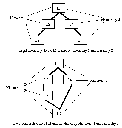

  2. 階層
    • 各階層には、2つ以上のレベルを含める必要があります。
    • ディメンションのレベルは階層間で共有できます。ディメンションの階層は、相互にオーバーラップすることも切り離されることもあります。次の図は、ODIでサポートできる階層の種類を示しています。
    図9-1 ODIでサポートされる階層
    図9-1の説明が続きます
    「図9-1 ODIでサポートされる階層」の説明
    • すべての階層が厳密な1対nの関係にあることが必要です。階層内の2つの隣接するレベルの場合、親レベルの1つのレコードが階層内の子レベルの複数のレコードに対応します。さらに、子レベルの1つのレコードは階層内で1つの親レコードにのみ対応します。
    • 階層内のレベルをスキップできます。
    • デフォルト階層の選択をサポートします。
    • 反転階層はサポートされません。
    表9-1 反転階層
    階層1 階層2
    Total US
    Total US
    Region
    District
    District
    Region
    Account
    Account
    階層1ではDistrictがRegionに含まれ、階層2ではRegionがDistrictに含まれます。

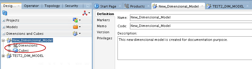

9.3.4 新規ディメンション・モデルの作成
新規ディメンション・モデルを作成するには、次の手順を実行します。
  • 「デザイナ」タブで、「ディメンションとキューブ」ノードの隣にある「ディメンション・モデル」アイコンをクリックし、次の図のように「新規ディメンション・モデル」オプションを選択します。
    GUID-D08C5F33-47EC-4839-9E31-A86822ACDE31-default.pngの説明が続きます
    図GUID-D08C5F33-47EC-4839-9E31-A86822ACDE31-default.pngの説明
「定義」タブが表示され、新規に作成したディメンション・モデルの次の詳細を設定できます。
  1. 名前 - 新規に作成したディメンション・モデルの名前を入力します。
  2. コード - 新規に作成したディメンション・モデルのコードを入力します。
  3. 説明 - 新規に作成したディメンション・モデルの説明を入力します。
「Save」アイコンをクリックします。
次に示すように、名前を指定した新しいディメンション・モデルが、2つのノード「ディメンション」および「キューブ」に表示されます。

「階層」タブには、新規に作成されたディメンションに対して定義された階層のリストが表示されます。「階層」は、ディメンション・データが要約され、BIレポート・ツールでロールアップされる方法を定義します。
階層を作成または削除するには、「追加」の「+」または「x」アイコンをクリックし、レベルの順序を変更するには、「階層」セクションのヘッダーにある上向き矢印と下向き矢印アイコンをクリックします。「階層」セクションの内容は、次のとおりです。
  • 名前- 作成した階層の名前を表します。
  • 説明- 新規に作成した階層の短い説明を表します。
  • デフォルト - ディメンションに複数の階層がある場合、問合せツールではデフォルト階層が表示されます。1つの階層のみをデフォルトとして定義できます。
「階層メンバー」表には、「階層」表で選択されている階層のレベル・メンバーのリストが表示されます。階層メンバーを作成または削除するには、「追加」の「+」 または「x」アイコンをクリックし、レベルの順序を変更するには、「階層」表のヘッダーにある上向き矢印と下向き矢印アイコンをクリックします。階層メンバーは、ディメンションのレベルの自然な順序に基づいてソートされます。この表には次の列が表示されます。
  • レベル -新規に作成した階層の必要なレベルを「レベル」ドロップダウン・ボックスから選択します。ドロップダウン・ボックスにリストされている有効な値は、現在選択されている階層のメンバーではないディメンションのレベルのリストです(これは、前の階層メンバーより低いレベルです)。
    たとえば、Brand、CategoryおよProductという3つのレベルを持つディメンションがある場合、最初の階層メンバーがBrandであれば、2番目の階層メンバーの有効なレベルはCategoryおよびProductです。
  • 親レベル参照 - 選択したレベルからその直前の階層メンバーのレベルまで移動するために使用される親レベル参照です。ドロップダウン・ボックスの列およびその有効な値は、現在のレベルと直前の階層メンバーのレベルの間の親レベル参照です。
スキップ・レベル・メンバー・セクションには、「階層メンバー」表で選択されている階層メンバー内のスキップ・レベル・メンバーのリストが表示されます。これにより、レベル内のデータに複数のパスを持たせて、別々の親レベルにロールアップすることができます(一部のパスは同じ階層の1つ以上の親レベルをスキップする場合があります)。
たとえば、小売企業のStoreという名前のディメンションにCity -> Region -> State -> Countyという順序で階層Store があるとします。この企業には他より重要なストアがいくつかあり、それらは支社の直轄となっています。その結果、StoreはCityおよびRegionという2つのレベルを持つことができます。ここでCityはオプションです。この階層を説明すると、Storeレベルの階層メンバーがあり、その親レベルはCityです。この階層メンバーにはスキップ・レベルもあり、その親レベル参照はRegionレベルを指し示しています。
親レベルで複数のパスをスキップできるため、「+」または「x」のボタンをクリックしてこれらの異なるロールアップ・パスを表すことができます。「スキップ・レベル」セクションには次の列があります。

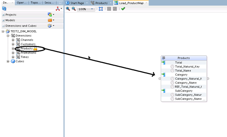

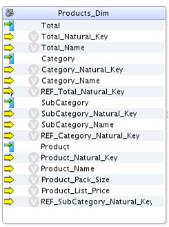

9.4.1 マッピングでのディメンション・コンポーネントの使用
ディメンション・コンポーネントは、ディメンションおよび緩やかに変化するディメンションにデータをロードするマッピングに使用されます。
ディメンション・コンポーネントには、ディメンションの各レベルにグループが1つ含まれます。グループにはディメンション・レベルと同じ名前を使用します。各レベルのレベル属性は、レベルを表すグループの下に示されています。
ディメンジョン・レベルのサロゲート・キー属性または親参照キー属性にはデータ・フローをマップできません。
マッピングでディメンションを使用するには、次に示すように「ディメンションとキューブ」モデルからディメンションをドラッグして、マッピング・エディタのキャンバスにドロップします。

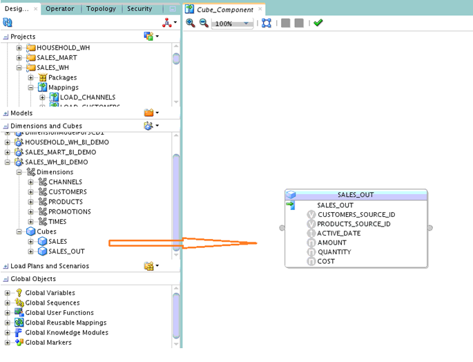

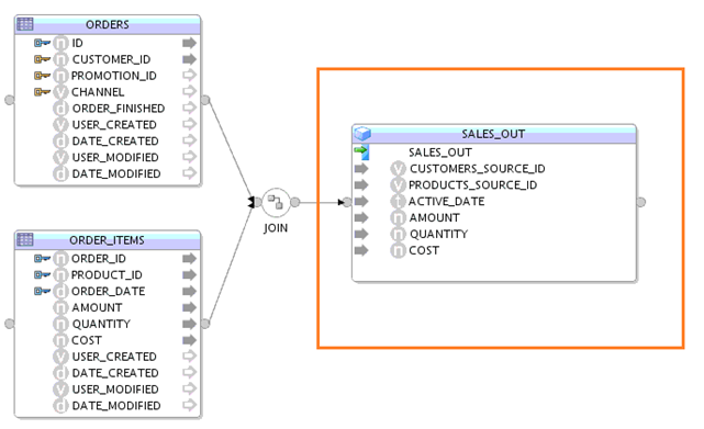

9.4.2 マッピングでのキューブ・コンポーネントの使用
キューブ・コンポーネントはキューブ・オブジェクトに基づき、ベース・キューブに応じた一連の属性があります。
キューブ・オブジェクトをマッピング・エディタにドラッグすると、そのキューブに基づいたキューブ・コンポーネントが作成されます。
注意:
キューブ・コンポーネントはターゲットとしてのみ使用され、他のコンポーネントのソースとしては使用できません。

9.4.2.1.4 コネクタ・ポイント
キューブ・コンポーネントをターゲットとしてのみ使用できます。したがって、1つの入力コネクタ・ポイントのみを含み、出力コネクタ・ポイントはありません。

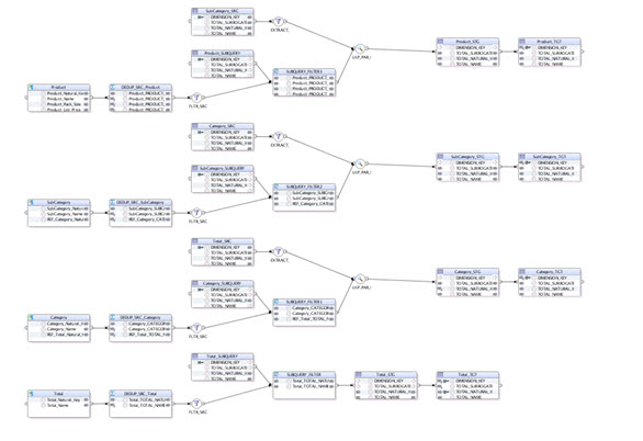

ディメンション・コンポーネントは拡張可能なコンポーネントで、再利用可能なマッピングと同様に拡張できます。
ディメンション・コンポーネントを拡張するには、ディメンション・コンポーネントを右クリックし、ポップアップ・メニューで「開く」を選択します。
これによって、ディメンション・コンポーネントの拡張されたマッピングに切り替わります。拡張されたマッピングは選択したパターンによって決定されます。
通常、ディメンション・コンポーネントの拡張されたマッピングは次のようになります。

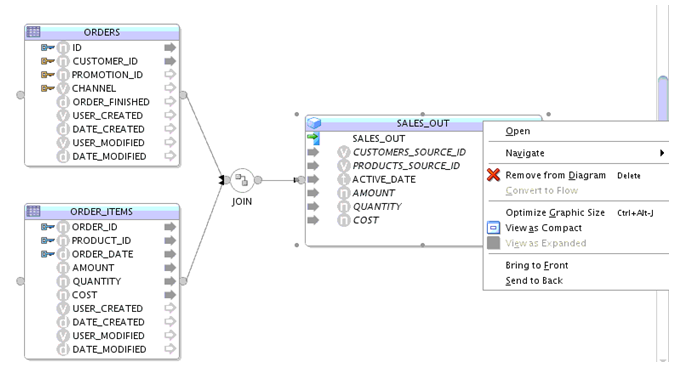

キューブ・コンポーネントを拡張するには、キューブ・コンポーネントを右クリックし、ポップアップ・メニューで「開く」を選択します。
これによって、キューブ・コンポーネントの拡張されたマッピングに切り替わります。拡張されたマッピングは選択したパターンによって決定されます。
通常、キューブ・コンポーネントの拡張されたマッピングは次のようになります。
