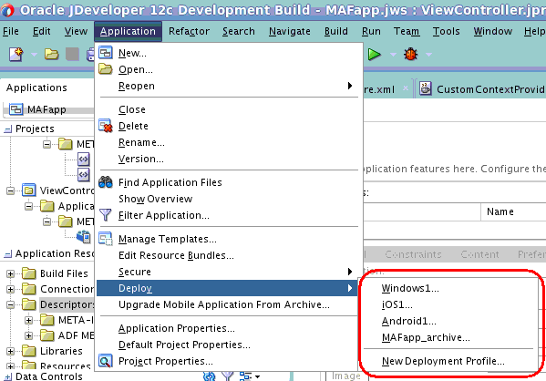

デプロイメント・プロファイルを作成するには:
  1. 「アプリケーション」を選択して、「デプロイ」を選択します。
  2. 「新規デプロイメント・プロファイル」を選択します。

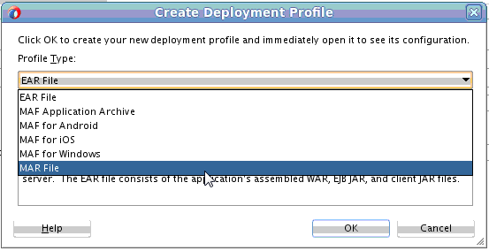

  3. 図25-6に示すように、ターゲットにするプラットフォームのプロファイルを「プロファイル・タイプ」ドロップダウン・リストから選択します。
  4. プロファイルのデフォルト名をそのまま使用するか、新しい名前を入力します。「OK」をクリックします。
  5. 必要な場合は、「オプション」ページと「アプリケーション・イメージ」ページを適宜使用して、「OK」をクリックします。

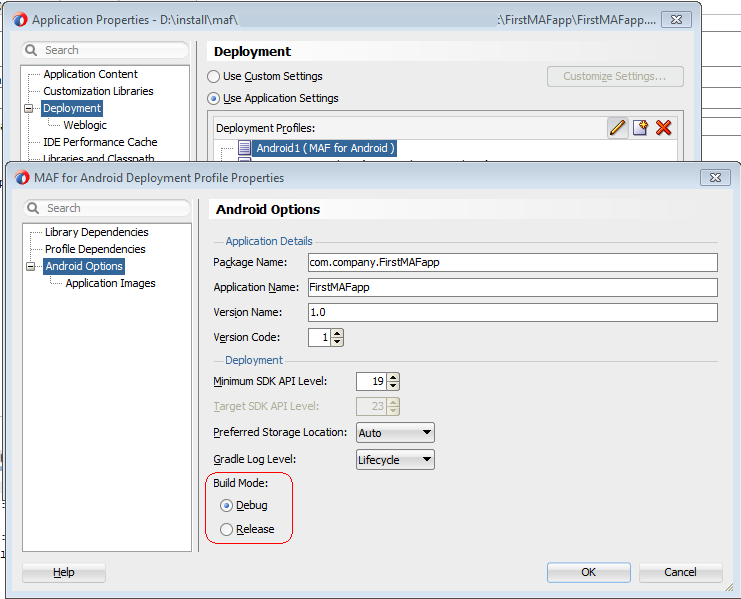

MAFには、Androidプラットフォームにデプロイするアプリケーション用に2つのビルド・モードが用意されています。開発サイクル中にアプリケーションをテストおよびデバッグする場合は、デバッグ・モードを使用します。リリースの準備が完了し、Google Playなどのアプリケーション・マーケットプレイスを介してエンド・ユーザーに公開できるアプリケーションをデプロイする場合は、リリース・モードを使用します。
MAFには、すぐに使用できるデプロイメント・プロファイル(Android1)が用意されており、これによってMAFアプリケーションがデプロイされます。このすぐに使用できるデプロイメント・プロファイルを使用するか、またはその他のデプロイメント・プロファイルを1つ以上作成して、MAFアプリケーションをAndroidプラットフォームにデプロイできます。デプロイメント・プロファイルを使用して、デバッグ・モードまたはリリース・モードでMAFアプリケーションをデプロイできます。

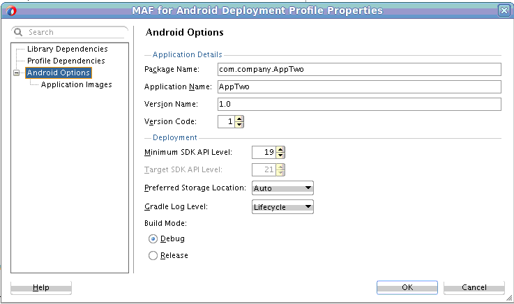

新しいデプロイメント・プロファイルを作成するか、既存のプロファイルを編集して、次のことを実行できます。
  • アプリケーション用に追加のライブラリおよびプロファイル依存性を指定します。
  • ビルド・モードをデバッグまたはリリースから選択します。
  • アプリケーション名、バージョンなどのオプションを指定します
  • アプリケーションがスプラッシュ画面でそのロゴをレンダリングするために使用するイメージ、およびユーザーのデバイスに表示されるアイコンを指定します。
  • Androidデバイスにインストールする場合、MAFアプリケーションの優先記憶域の場所を指定します。
  • MAFがMAFアプリケーションをビルドするために使用するGradleビルド・ツールのロギング・レベルを選択します。これらのログ・レベルの詳細は、Gradleのドキュメントを参照してください。
  • MAFアプリケーションが動作可能なAndroidの最小バージョンを決定する最小SDK APIレベルを指定します。
デプロイメント・プロファイルの編集方法または作成方法の詳細は、「デプロイメント・プロファイルでの作業」を参照してください。デプロイメント・プロファイルのダイアログで「ヘルプ」をクリックして、各ダイアログで実行できる個々のタスクに関する情報を表示します。

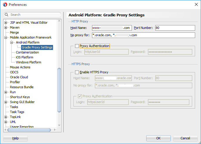

25.3.1 Gradleプロキシ設定の構成方法
コンピュータが企業ネットワーク内にある場合は、AndroidプラットフォームにデプロイするMAFアプリケーションをビルドするのに必要なGradleツールをMAFがダウンロードしてインストールできるよう、プロキシ設定を構成します。
Gradleプロキシ設定を構成する手順:
  1. JDeveloperで「ツール」→「プリファレンス」→「モバイル・アプリケーション・フレームワーク」→「Androidプラットフォーム」→「Gradleプロキシ設定」をクリックし、ダイアログ(図25-8を参照)を開きます。
    図25-8 Gradleプロキシ設定
    このイメージについては周囲のテキストで説明しています。
  2. 必要に応じて、ダイアログの「HTTPプロキシ」および「HTTPSプロキシ」セクションのフィールドへの入力を行います。
    • ホスト名: プロキシ・サーバーのURIを入力します。
    • ポート番号: プロキシ・サーバーが使用するポート番号を入力します。
    • プロキシを使用しない: 無視するURIの|区切りリストを入力します。たとえば、「*.nonproxyrepos.com|*.oracle.com|localhost」と入力します。
    • プロキシ認証: プロキシ・サーバーに認証が必要な場合に選択し、「ログイン」および「パスワード」フィールドにこれらの資格証明を入力します。
    • HTTPSプロキシを有効にする: HTTPSプロキシ・サーバーの詳細(ホスト名、ポート番号など)を指定する必要がある場合に選択します。これにより、以降の入力フィールドが書込み可能になります。
  3. 「OK」をクリックします。

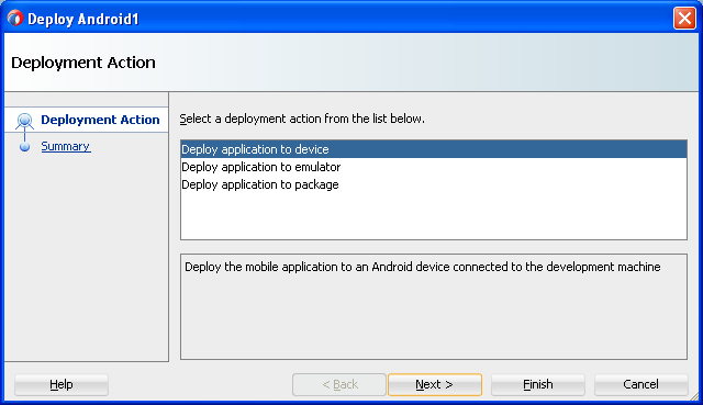

  1. 「アプリケーション」→「デプロイ」を選択し、Androidデプロイメント・プロファイルを選択します。
  2. 表示されるダイアログのリストから適切なデプロイメント・オプションを選択します。
    • アプリケーションのデバイスへのデプロイ
      Androidデバイスに直接デプロイするこのオプションを選択する前に、JDeveloperをホストする開発コンピュータにデバイスを接続し、そのデバイスを開発モードに設定して、USBデバッグを有効にします。これらのタスクの詳細は、『Oracle Mobile Application Frameworkのインストール』の「Androidデバイスの設定方法」を参照してください。
    • アプリケーションのエミュレータへのデプロイ
      Androidエミュレータに直接デプロイするこのオプションを選択する前に、Androidエミュレータを設定して起動します。このタスクの詳細は、『Oracle Mobile Application Frameworkのインストール』の「Androidエミュレータの設定方法」を参照してください。
    • アプリケーションのパッケージへのデプロイ
      Androidデバイスまたはエミュレータへのインストール用に配布可能な.APKファイルにMAFアプリケーションをデプロイします。

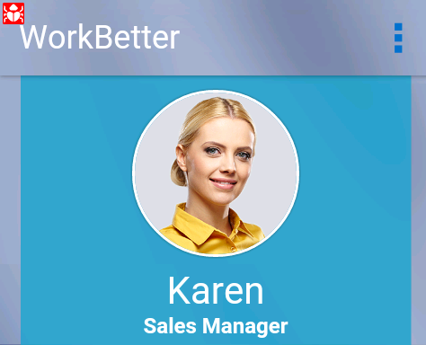

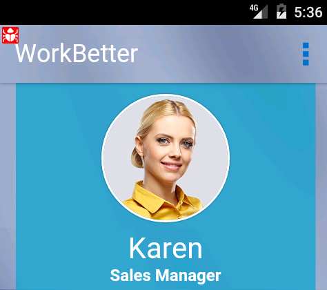

デバイスまたはエミュレータへのデプロイが選択された場合、MAFはMAFアプリケーションをインストールして起動します。MAFアプリケーションをデバッグ・モードでデプロイした場合、図25-9の左上に示すように、MAFアプリケーションの各画面に赤いアイコンが表示されます。リリース・モードでデプロイしたMAFアプリケーションでは、このアイコンはレンダリングされません。

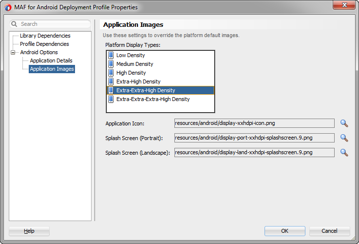

様々なサイズや解像度のAndroidデバイスでMAFアプリケーション・アイコンを正しく表示できるようにするには、同じイメージの低、中、高、超高、超超高密度および超超超高密度バージョンが必要です。MAFは、これらの表示要件を満たすデフォルトのOracleイメージを提供します。
ただし、アプリケーションにカスタム・アイコンが必要な場合は、図25-11に示す「アプリケーション・イメージ」ページを使用して、アプリケーション・アイコンとスプラッシュ画面用にPNG形式のイメージを選択することで、デフォルト・イメージをオーバーライドできます。スプラッシュ画面には、縦向きと横向きのイメージを追加できます。カスタム・イメージ・ファイルを追加しない場合は、デフォルトのOracleアイコンが使用されます。MAFでは、Androidのデフォルトのスプラッシュ・スクリーン用に9-patchイメージが提供されています。9-patchイメージは、イメージのどのエリアが拡張され、どのエリアが拡張されないかを示します。これらのイメージは、イメージ内の指定された部分(デフォルトのMAFスプラッシュ・スクリーンのイメージ内のロゴや著作権表示など)の整合性を維持しながら、任意のサイズに合うように拡張できます。
カスタム・イメージを作成するには、Android開発者のWebサイト(http://developer.android.com/design/style/iconography.html)で入手可能なドキュメント『Iconography』を参照してください。
図25-11 Androidアプリケーション用のカスタム・イメージの設定
この図は周囲のテキストで説明しています
始める前に:
Androidテーマに適しており、複数の画面タイプをサポートできるディメンション、密度およびコンポーネントを使用するPNG、JPEGまたはGIFファイル形式のイメージを取得します。Android開発者のWebサイト(http://developer.android.com/guide/practices/screens_support.html)で入手可能なドキュメント『Supporting Multiple Screens』を参照してください。
カスタム・イメージを追加するには:
  1. 「アプリケーション・イメージ」をクリックします。
  2. 「参照」機能を使用して、プロジェクト・ファイルからスプラッシュ画面およびアイコン・イメージ・ファイルを選択します。図25-11は、低密度、中密度、高密度、超高密度、超超高密度、超超超高密度のディスプレイを装備するデバイスでの表示用にアプリケーションで使用されるアプリケーション・アイコンのイメージ、および縦向きのスプラッシュ画面用のイメージを選択する様子を示しています。
  3. 「OK」をクリックします。

MAFアプリケーションをデバッグ・モードでデプロイした場合、図25-13の左上に示すように、MAFアプリケーションの各画面に赤いアイコンが表示されます。リリース・モードでデプロイしたMAFアプリケーションでは、このアイコンはレンダリングされません。
図25-13 デバッグ・モードでデプロイされたMAFアプリケーション

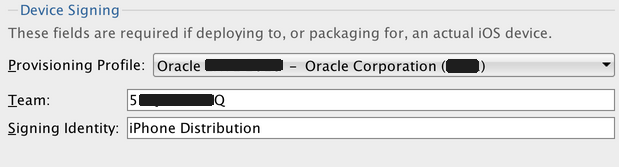

プロビジョニング・プロファイルの場所、開発チームの識別子およびアプリケーションの開発に必要な署名アイデンティティをデバイスとの同期のために配布パッケージまたはiTunesに指定します。
iOSの「iOSプラットフォーム」のプリファレンス・ページには、開発コンピュータ上のプロビジョニング・プロファイルの場所、チームの識別子および署名アイデンティティの名前のためのフィールドが含まれています。アプリケーションを配布パッケージにデプロイしたり、デバイスとの同期のためにiTunesにデプロイする場合は、これらのパラメータを定義する必要があります。署名アイデンティティはアプリケーションのコード署名に使用します。Xcodeで開発用証明書が必要な場合、証明書とその公開鍵はメンバー・センターに格納され、署名アイデンティティ(公開鍵と秘密鍵を保持する証明書)は開発者のキー・チェーンに格納されます。この秘密鍵がないとコード署名できません。
注意:
モバイル・アプリケーションをiOSシミュレータにデプロイする場合は、署名アイデンティティとプロビジョニング・プロファイルのいずれも不要です。
署名オプションを設定するには:
  1. 「JDeveloper」→「プリファレンス」→「モバイル・アプリケーション・フレームワーク」→「iOSプラットフォーム」を選択します。
  2. 「プロビジョニング・プロファイル」ドロップダウン・リストからプロビジョニング・プロファイルを選択します。
  3. 「チーム」フィールドに、チームの識別子を入力します。このフィールドには、手順2で選択したプロビジョニング・プロファイルからMAFによって抽出された値が自動的に移入されます。
  4. 「署名アイデンティティ」フィールドに、コードの作成者(開発者や会社など)を特定する開発者または配布証明書の名前を入力します。証明書の名前は、Keychain Accessユーティリティ(Applicationsフォルダからアクセス)を使用して表示できます。Keychain Accessユーティリティから名前全体をコピーしてください。このフィールドに入力された名前は、次の例のように表示されます。
    iPhone Developer: John Smith (Oracle123)

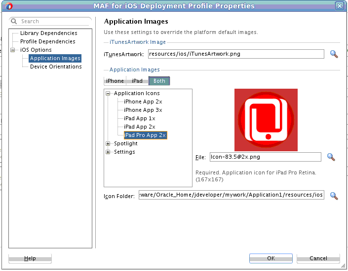

25.4.1.3 iOSアプリケーションへのカスタム・イメージの追加
タスク内の手順に従って、アプリケーションをリブランドします。リブランドは、アプリケーションのアイコンとアートワークに使用されているデフォルトのOracleイメージをカスタムのイメージでオーバライドすることで実行します。
「アプリケーション・イメージ」ページでは、アプリケーション・アイコンおよびアートワークに使用されるデフォルトのOracleイメージをカスタム・イメージでオーバーライドして、アプリケーションを再ブランディングできます。図25-15に示されているこのページのオプションでは、様々な状況、デバイスの向きおよびデバイスの解像度で使用されるカスタム・イメージの場所を入力できます。iOSアプリケーション・アイコン・イメージの詳細は、『iOS Human Interface Guidelines』のIcon and Image Designセクションを参照してください。このドキュメントは、iOS開発者ライブラリ(http://developer.apple.com/library/ios/navigation/)から入手できます。
注意:
すべてのイメージはPNG形式であることが必要です。
カスタム・イメージを追加するには:
  1. 「アプリケーション」→「アプリケーション・プロパティ」→「デプロイメント」を選択します。
  2. 「デプロイメント」ページで、iOSデプロイメント・プロファイルをダブルクリックします。
  3. iOS用デプロイメント・プロファイルのプロパティ・エディタの左側にあるツリーから、「iOSオプション」→「アプリケーション・イメージ」を選択します。
  4. 「参照」を選択し、アイコン・イメージを選択して、iTunesによって.ipaファイルに割り当てられるデフォルトのAppleイメージをオーバーライドします。このイメージはすべてのアプリケーションに必要とされ、iPhoneアプリケーションとiPadアプリケーションのどちらも512 x 512ピクセルであることが必要です。「iTunesアートワークに関する必知事項」を参照してください。
  5. 使用可能なイメージ・タイプをツリーに表示するデバイス・タイプを選択します。デフォルトでは、MAFはiPadおよびiPhoneデバイスで使用可能なすべてのイメージ・スタイルおよびイメージ・タイプを表示します。ただし、図25-15に示すように、デバイス・タイプを選択して選択を絞り込むことができます。MAFは、「アイコン・フォルダ」フィールドに、該当するイメージ・ファイルが格納されているアプリケーションのResourcesディレクトリ内の場所を表示します。
    図25-15 アプリケーション・イメージの選択
  6. ツリーからイメージ・タイプを選択します。
  7. 別のイメージを選択するには、「ファイル」フィールドで「参照」を選択します。このイメージ・ファイルは、現在のアプリケーション内に存在する必要があります。
    デプロイメント時に、JDeveloperはカスタム・イメージ・ファイルをデプロイメント・プロファイルにコピーし、その名前をデフォルト・イメージの名前に一致するように変更します。
  8. 「OK」をクリックします。

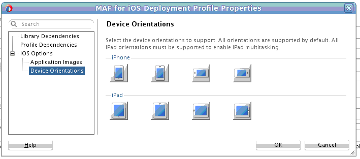

25.4.1.5 表示をデバイスの特定の向きに制限する方法
MAFは、iPhoneとiPadのデバイス表示方向をすべてサポートしています。タスク内の手順に従って、アプリケーションの表示を特定のデバイス方向に制限します。
デフォルトでは、MAFは、iPhoneとiPadの両方ですべての向きをサポートしています。たとえば、iPads上で上下逆の縦向きでのみ表示する必要があるアプリケーションでは、「デバイスの向き」ページ(図25-17を参照)を使用して、アプリケーションの回転をこれらの向きのみに制限できます。
図25-17 デバイスの向きの選択
この図は周囲のテキストで説明しています
アプリケーションの表示をデバイスの特定の向きに制限するには:
  1. 図25-17に示すように、「デバイスの向き」を選択します。
  2. 表25-3にリストされた向きの中から、不要な向きをすべて消去します。デフォルトでは、MAFは、これらすべてのデバイスの向きにデプロイします。デフォルトでは、これらの向きがすべて選択されています。
    表25-3 iPhoneデバイスの向き
    アイコン 説明
    この図は周囲のテキストで説明しています
    iPad、縦: ホーム・ボタンは画面の下部。
    この図は周囲のテキストで説明しています
    iPad、上下逆: ホーム・ボタンは画面の上部。
    この図は周囲のテキストで説明しています
    iPad、横左: ホーム・ボタンは画面の左側。
    この図は周囲のテキストで説明しています
    iPad、横右: ホーム・ボタンは画面の右側。
    この図は周囲のテキストで説明しています
    iPhone、縦: ホーム・ボタンは画面の下部。
    この図は周囲のテキストで説明しています
    iPhone、上下逆: ホーム・ボタンは画面の上部。
    この図は周囲のテキストで説明しています
    iPhone、横左: ホーム・ボタンは画面の左側。
    この図は周囲のテキストで説明しています
    iPhone、横右: ホーム・ボタンは画面の右側。
  3. 「OK」をクリックします。

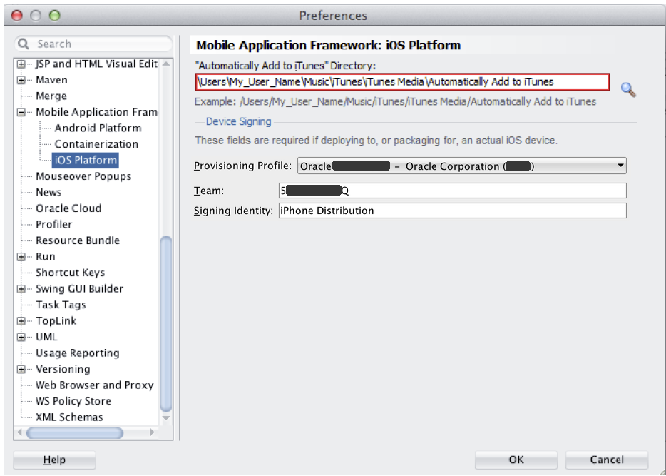

  • 「iOSプラットフォーム」のプリファレンス・ページで、Automatically Add to iTunesフォルダの場所(アプリケーションのデプロイメントに使用される場所)を設定します(図25-18を参照)。
    ヒント:
    ユーザーのホーム・ディレクトリ(/Users/<username>/Music/iTunes/iTunes Media/Automatically Add to iTunes.localized)は、iTunes Mediaフォルダのデフォルト・ディレクトリですが、このフォルダの場所は次のように変更できます。
    1. iTunesで、「Edit」→「Preferences」→「Advanced」を選択します。
    2. 「Change」をクリックし、新しい場所を参照します。
    3. ライブラリを統合します。
    4. 元のiTunes Mediaフォルダを削除します。
    手順の詳細は、Apple Support (http://support.apple.com)を参照してください。
    また、iOSプラットフォームの設定ページでも場所を更新する必要があります。

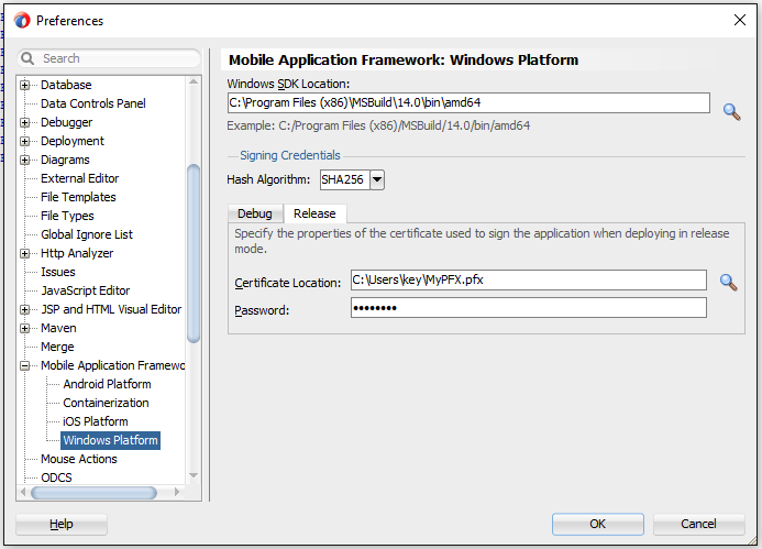

  4. 「Windowsプラットフォーム」ダイアログに次の値を入力します(図25-21を参照)。
    • Visual StudioソフトウェアとともにインストールされるWindows SDKの場所。
    • アプリケーションの署名に使用する証明書の場所およびパスワード(必要な場合)。MAFアプリケーションをデバッグ・モードとリリース・モードの両方でデプロイする場合は、これを「デバッグ」ダイアログと「リリース」ダイアログの両方で実行します。
    • 「ハッシュ・アルゴリズム」フィールドは無視します。MAFでは使用しません。
    JDeveloperの「ツール」メニューから「Windowsプラットフォーム」ダイアログにアクセスするには、図25-21に示すように、「プリファレンス」、「モバイル・アプリケーション・フレームワーク」の順にクリックします。
図25-21 MAFアプリケーションをデプロイする場合の「Windowsプラットフォーム」の「プリファレンス」

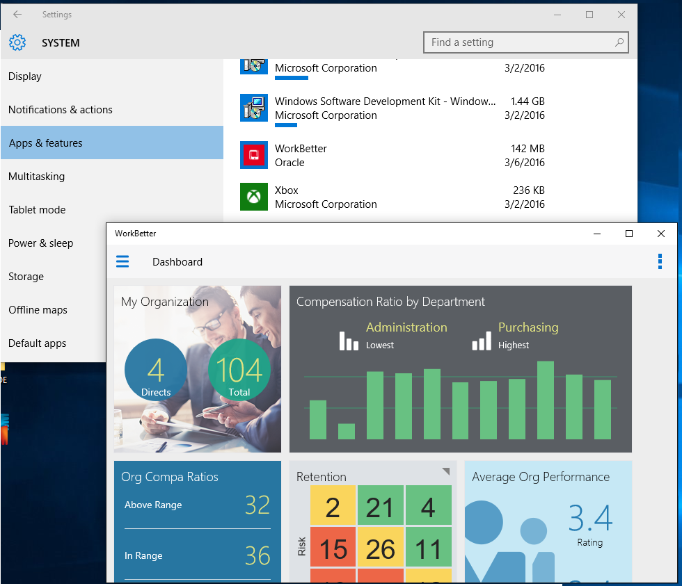

「アプリケーションのローカル・マシンへのデプロイ」オプションを選択した場合、MAFは使用しているマシンにアプリケーションをデプロイし、そこにアプリケーションをインストールします。図25-22の前景は、リリース・モードでローカル・マシンにデプロイされたWorkBetterサンプル・アプリケーションの例です。図25-22の背景では、Windows 10コンピュータの「アプリと機能」ページのインストール済アプリケーション内にWorkBetterサンプル・アプリケーションがリストされていることがわかります。
デバッグ・モードでデプロイしたMAFアプリケーション画面の左上に赤いアイコンが表示され、アプリケーションがデバッグ・モードであることを示します。リリース・モードでデプロイしたアプリケーションと同様に、このアプリケーションはWindows 10コンピュータの「アプリと機能」ページで表示とアンインストールを実行できます。
図25-22 Windowsローカル・マシンにリリース・モードでデプロイされたMAFアプリケーション

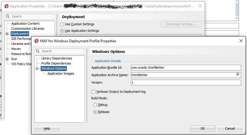

MafTemplate_*_Testディレクトリおよびファイルの名前は、「Windowsオプション」ダイアログで指定したバージョン番号とビルド・モードによって異なります(図25-23を参照)。このダイアログには、デプロイメント・プロファイルを編集するときにJDeveloperの「デプロイメント」ページからアクセスします。「デプロイメント」ページにアクセスするには、「アプリケーション」をクリックして「アプリケーションのプロパティ」をクリックします。
たとえば、バージョン番号として2を指定し、「デバッグ」ビルド・モードを選択した場合、ディレクトリ名はMafTemplate_2.0.0.0_x64_Debug_Testになります。バージョン番号が3で、リリース・ビルド・モードの場合は、MafTemplate_3.0.0.0_x64_Testディレクトリが生成されます。
図25-23 デプロイメント・プロファイルの「Windowsオプション」ダイアログ

「デプロイメント・プロファイルの作成」ダイアログを使用します(図25-24を参照)。

  2. 「デプロイメント・プロファイルの作成」ダイアログで「MAF機能アーカイブ」を選択します。

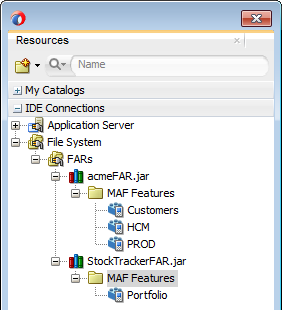

MAFアプリケーションでFARを使用するMAFアプリケーションの開発者は、FARが格納されているディレクトリへのファイル・システム接続を作成する必要があります。この接続を作成すると、図25-28に示すように、パッケージされたFARおよびアプリケーション機能が「リソース」ウィンドウに表示されます。MAFアプリケーションでのFARの使用の詳細は、「MAFアプリケーションでのFARコンテンツの使用方法」を参照してください。
図25-28 「リソース」ウィンドウのデプロイされた機能アーカイブJAR

  1. 「アプリケーション」→「デプロイ」→「新規デプロイメント・プロファイル」をクリックします。
  2. 「デプロイメント・プロファイルの作成」ダイアログで、「MAFアプリケーション・アーカイブ」を選択し、「OK」をクリックします(図25-29を参照)。
