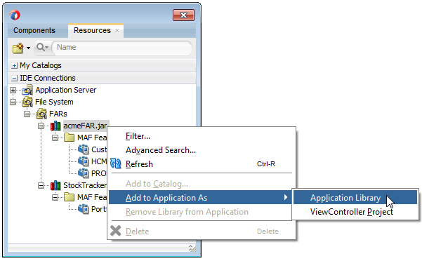

アプリケーション機能コンテンツをライブラリとしてMAFアプリケーションに追加するには:
  1. 「リソース」ウィンドウを開き、「新規」、「IDE接続」、「ファイルシステム」の順にクリックします。
  2. 「ファイルシステム接続」ダイアログに入力し、機能アーカイブJARファイルを格納するディレクトリへのファイル接続を作成します。詳細は、Oracle JDeveloperのオンライン・ヘルプを参照してください。
  3. 「リソース」ウィンドウで、機能アーカイブ・ファイル(JARファイルとして示されている)を右クリックします。
  4. 「名前を付けてアプリケーションに追加」をクリックして、「ライブラリ」をクリックし、これを使用するアプリケーションのクラスパスを追加します(図29-1を参照)。
    図29-1 ライブラリとしてのFARのMAFアプリケーションへの追加
    この図は周囲のテキストで説明しています
    ヒント:
    使用するアプリケーションのクラスパスから機能アーカイブJARを削除するには、「ライブラリをアプリケーションから削除」をクリックします。

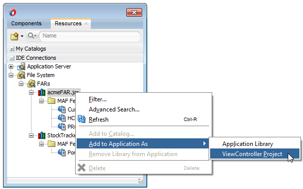

FARをビュー・コントローラ・プロジェクトとして追加するには:
  4. 「名前を付けてアプリケーションに追加」をクリックして、「ViewControllerプロジェクト」をクリックします(図29-2を参照)。

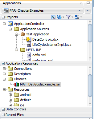

  • FARのコンテンツが、「アプリケーション・リソース」の「ライブラリ」ノードの下に表示されます(図29-3を参照)。

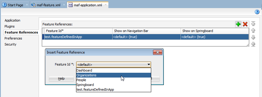

  • JARに含まれるmaf-feature.xmlファイルで宣言されたすべてのアプリケーション機能は、アプリケーションで使用できるようになります(図29-4を参照。ドロップダウンには、JAR内の使用可能なアプリケーション機能のIDと、アプリケーション内で定義済のIDが表示されています)。
    図29-4 様々なmaf-feature.xmlファイルで定義されたアプリケーション機能の参照
    この図は周囲のテキストで説明しています
    ヒント:
    機能アーカイブJARをアプリケーションのクラスパスに手動で追加すると、アプリケーション機能が機能参照の挿入ダイアログにも表示されるようになります。

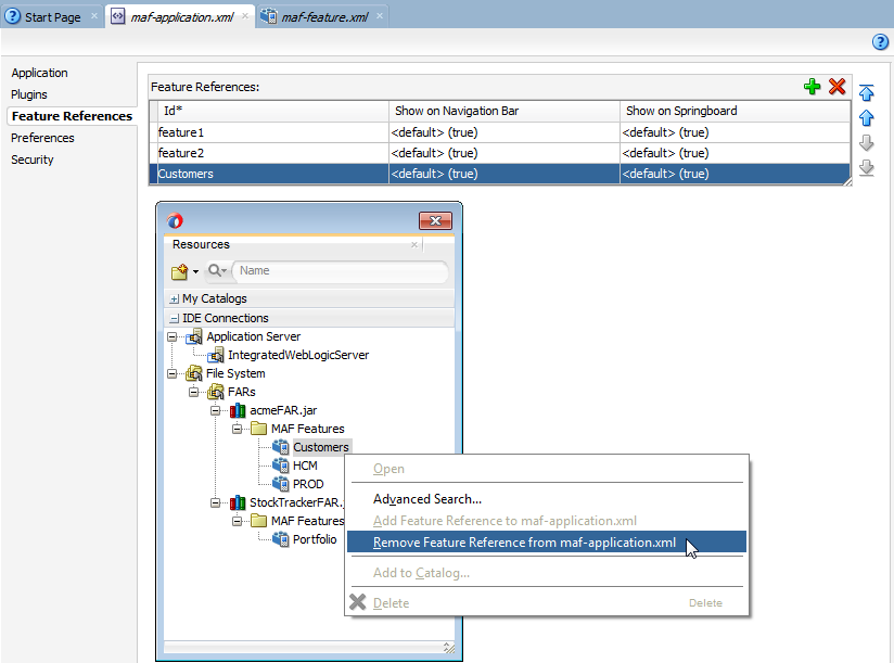

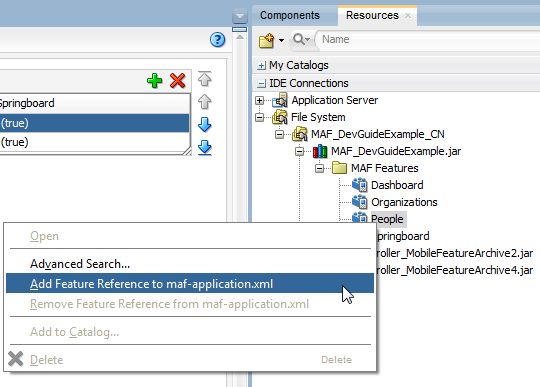

    または、次のように「リソース」ウィンドウからアプリケーション機能を追加したり、削除することもできます。
    1. 「リソース」ウィンドウで、機能アーカイブJARを開きます。
    2. 「MAF機能」フォルダから、アプリケーション機能を右クリックします。
    3. 「機能参照をmaf-application.xmlに追加」(図29-5を参照)、または「機能参照をmaf-application.xmlから削除」(図29-6を参照)を選択します。図29-5に、MAF_DevGuideExample.jarからの人々というアプリケーション機能の追加を示しています。
      図29-5 機能参照の追加
      この図は周囲のテキストで説明しています
    図29-6に、maf-application.xmlファイルからのアプリケーション機能参照の削除を示しています。
    図29-6 機能参照の削除

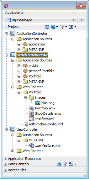

  • MAFは、インポートしたFARと同じ名前のビュー・コントローラ・プロジェクトを生成します。図29-7に、MAFで、StockTracker (図29-2のStockTrackerFAR.jarを参照)というインポートしたFARファイルに対してビュー・コントローラ・プロジェクト(.jprファイル)を作成する方法を示しています。「ビュー・コントローラ・プロジェクトのリソースについて」で説明されているように、このビュー・コントローラ・プロジェクトには、MAFビュー・コントローラ・プロジェクトのデフォルトの構造およびメタデータ・ファイルが含まれています。特に、FARビュー・コントローラ・プロジェクトには、maf-feature.xmlファイルが含まれています。MAFアプリケーションに他のビュー・コントローラ・プロジェクトが含まれている場合、いずれのプロジェクトにもIDが同じアプリケーション機能が含まれていないことを確認する必要があります。「機能アーカイブ・リソースの再使用の有効化に関する必知事項」も参照してください。
