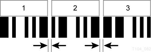

여러 바코드 문자가 하나의 레이블로 함께 배열되면 각 문자 사이에 좁은 흰색 막대가 배치됩니다. 이 막대를 문자 간 간격이라고 합니다.
그림 C-2 Code 39 바코드 표준 — 문자 간 간격
문자 간 간격을 보여주는 숫자 3개의 시퀀스입니다.

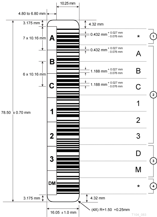

그림 C-3 바코드 배치 표준(T10000 및 LTO)
바코드 레이블의 치수입니다.
  1. 시작 문자
  2. 볼륨 ID
  3. 매체 ID
  4. 끝 문자

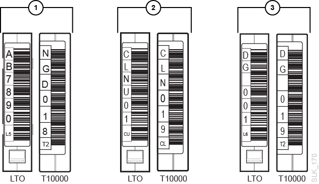

테이프 레이블 예
그림 C-4 테이프 레이블 예
샘플 데이터, 청소 및 진단 카트리지입니다.
  1. 데이터 테이프
  2. 청소 테이프
  3. 진단 테이프
