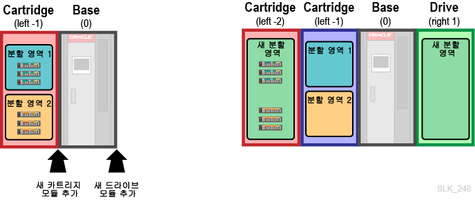

물리적 구성 변경 시 분할 영역에 발생하는 동작
분할된 라이브러리에서 물리적 구성을 변경하면 라이브러리가 다음과 같이 작동합니다.
  • 분할 영역에서 이전에 존재했지만 더 이상 존재하지 않는 스토리지 셀 및 드라이브 베이를 제거합니다.
  • CAP 풀에서 이전에 존재했지만 더 이상 존재하지 않는 CAP를 제거합니다.
  • 새 스토리지 셀 및 드라이브 베이를 새로 만들어진 분할 영역에 배치합니다. 라이브러리는 CAP 풀 또는 SCSI 호스트를 이 새 분할 영역에 지정하지 않습니다.
  • 새 CAP를 새로 만들어진 CAP 풀에 배치합니다. 라이브러리는 이 CAP 풀을 분할 영역에 지정하지 않습니다.
라이브러리는 모듈이 가운데에 추가된 경우에도 모든 구성 변경사항이 라이브러리의 양쪽 끝에 발생한 것으로 간주합니다. 예를 들어, 다음과 같습니다.
  • 초기 구성 — 카트리지(왼쪽 -1), 기본 모듈(0)
  • 새 구성 — 카트리지(왼쪽 -2), 새 카트리지(왼쪽 -1), 기본 모듈(0), 새 드라이브(오른쪽 1)
이전 카트리지 모듈과 기본 모듈 사이에 새 카트리지 모듈을 설치하는 경우에도 라이브러리는 이전 카트리지 모듈(왼쪽 -2)이 끝에 더 가까우므로 이전 카트리지 모듈을 새 모듈로 간주합니다. 라이브러리는 카트리지(왼쪽 -2)의 셀을 새 분할 영역에 배치합니다. 라이브러리는 새로 추가된 카트리지(왼쪽 -2)를 이전과 동일한 방식으로 분할합니다. 라이브러리는 드라이브 모듈을 새 모듈로 간주하므로 모든 스토리지 셀과 드라이브 베이를 새 분할 영역에 배치합니다.
그림 5-1 분할이 포함된 구성 변경 예
주변 텍스트에서 그림 5-1 에 관해 설명합니다.
