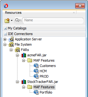

MAFでは、アプリケーション・コントローラ・プロジェクトとビュー・コントローラ・プロジェクトは、別々の機能アーカイブ(FAR)ファイルとしてパッケージ化されます。MAFファイルのこれらのJARファイルは他のアプリケーションのリソースとして使用され、それは「機能アーカイブ・ファイル(FAR)のデプロイ」で説明されています。MAFでは、MAFアプリケーション・プロファイルへの依存関係としてこれらのFARファイルが作成されるため、図25-4に示すように、「アプリケーション・プロパティ」ダイアログの「プロファイルの依存性」ページを使用して、それらを含めたり除外したりできます。
注意:
アプリケーション・コントローラ・プロジェクトに含まれるFARプロファイルの依存性は1つである必要があります。そうでない場合、デプロイメントは失敗します。

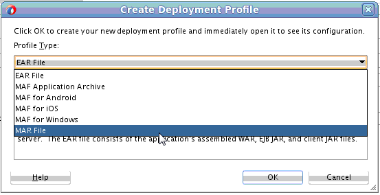

デプロイメント・プロファイルの作成ウィザード(図25-6を参照)を使用して、それらのページからデフォルトのデプロイメント・プロファイルを作成できます。デプロイメント・プロファイルは、必要な数だけ作成できます。これらの標準デプロイメント・プロファイル・ページの詳細は、「ヘルプ」をクリックしてJDeveloperオンライン・ヘルプを参照してください。

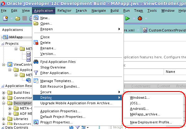

  1. 「アプリケーション」を選択して、「デプロイ」を選択します。
  2. 「新規デプロイメント・プロファイル」を選択します。
  3. 図25-6に示すように、ターゲットにするプラットフォームのプロファイルを「プロファイル・タイプ」ドロップダウン・リストから選択します。
  4. プロファイルのデフォルト名をそのまま使用するか、新しい名前を入力します。「OK」をクリックします。
  5. 必要な場合は、「オプション」ページと「アプリケーション・イメージ」ページを適宜使用して、「OK」をクリックします。

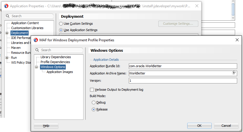

表25-1 MAF固有のデプロイメント・プロファイル・ページ
ページ 機能
iOSオプション
iOSデバイスまたはiOSシミュレータにデプロイされるアプリケーションの設定を変更できます。
Androidオプション
AndroidデバイスまたはAndroidエミュレータにデプロイされるアプリケーションの設定を変更できます。
Windowsオプション
ユニバーサルWindowsプラットフォームにデプロイするアプリケーションの設定を変更できます。
アプリケーション・イメージ
適切なグラフィックス・ファイルを追加することで、アプリケーションにカスタム・アイコンを割り当てられます。

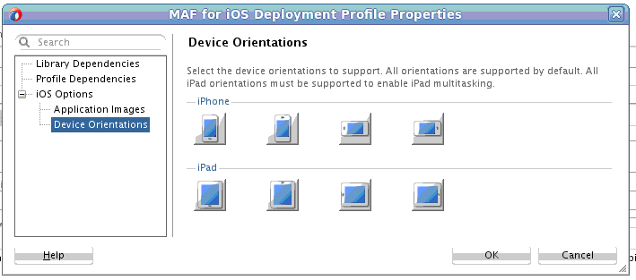

デバイスの向き
アプリケーションの表示をデバイスの特定の向きに制限できます。このページはiOSデプロイメント・プロファイルのみに使用されます。
注意:
デプロイメントはアプリケーションのニーズによって異なります。表25-1にリストされたページにシードされたデフォルト値を使用してアプリケーションをデプロイできます。
アプリケーションをデプロイすると、JDeveloperによってデプロイメント・ディレクトリと関連するサブディレクトリが作成されます。さらに、ビュー・コントローラ・プロジェクト(異なる名前が付いている必要があります)とアプリケーション・コントローラ・プロジェクトの両方の機能アーカイブ・ファイル(FAR)が作成されます。これら2つのFARに加え、プロジェクトにインポートされたすべてのFARのコピーがJDeveloperによって作成されます。コンパイル・プロファイルを変更する際は、デプロイメント・ディレクトリを削除する必要があります。「ビルド」→「すべてクリーン」を選択することで、このディレクトリに加え、FARを含むビュー・コントローラ・プロジェクト内のデプロイメント・ディレクトリを削除できます。

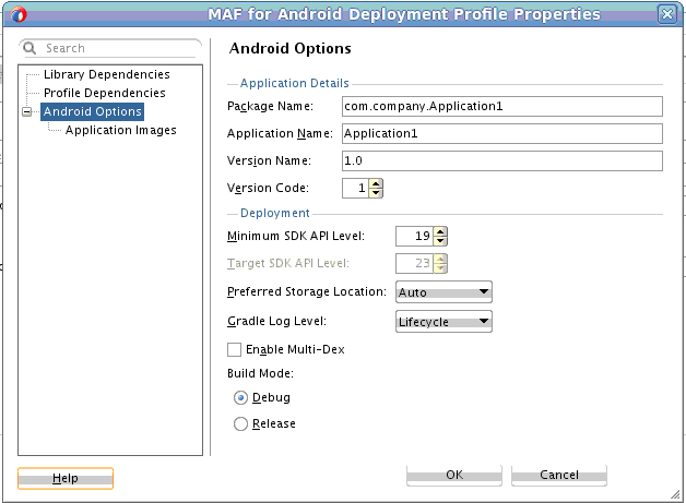

MAFアプリケーションは、Androidデバイス、エミュレータ、またはAndroidデバイスやエミュレータにアプリケーションをインストールするのに使用するデプロイメント・パッケージにデプロイできます。

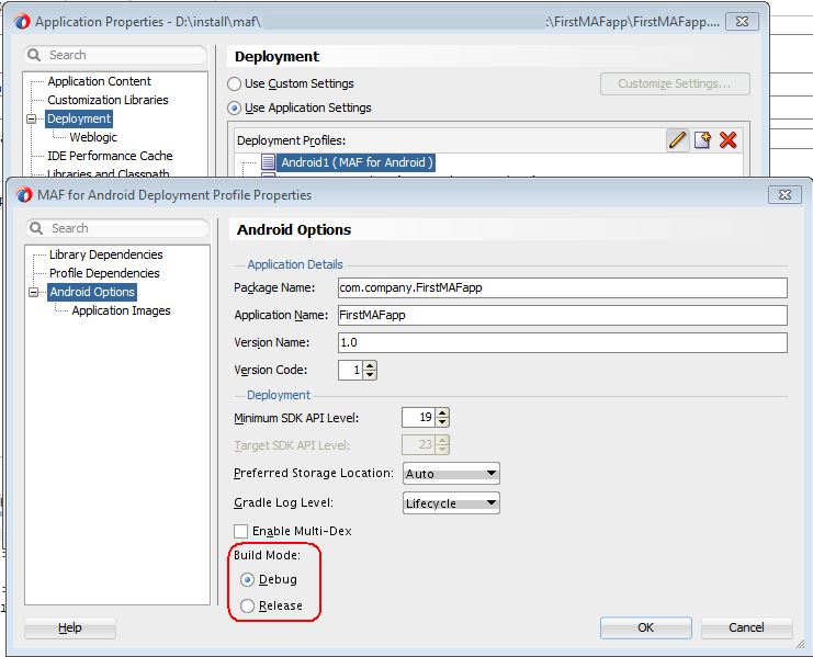

MAFには、Androidプラットフォームにデプロイするアプリケーション用に2つのビルド・モードが用意されています。開発サイクル中にアプリケーションをテストおよびデバッグする場合は、デバッグ・モードを使用します。リリースの準備が完了し、Google Playなどのアプリケーション・マーケットプレイスを介してエンド・ユーザーに公開できるアプリケーションをデプロイする場合は、リリース・モードを使用します。
MAFには、すぐに使用できるデプロイメント・プロファイル(Android1)が用意されており、これによってMAFアプリケーションがデプロイされます。このすぐに使用できるデプロイメント・プロファイルを使用するか、またはその他のデプロイメント・プロファイルを1つ以上作成して、MAFアプリケーションをAndroidプラットフォームにデプロイできます。デプロイメント・プロファイルを使用して、デバッグ・モードまたはリリース・モードでMAFアプリケーションをデプロイできます。
新しいデプロイメント・プロファイルを作成するか、既存のプロファイルを編集して、次のことを実行できます。
  • アプリケーション用に追加のライブラリおよびプロファイル依存性を指定します。
  • ビルド・モードをデバッグまたはリリースから選択します。
  • アプリケーション名、バージョンなどのオプションを指定します
  • アプリケーションがスプラッシュ画面でそのロゴをレンダリングするために使用するイメージ、およびユーザーのデバイスに表示されるアイコンを指定します。
  • Androidデバイスにインストールする場合、MAFアプリケーションの優先記憶域の場所を指定します。
  • MAFがMAFアプリケーションをビルドするために使用するGradleビルド・ツールのロギング・レベルを選択します。これらのログ・レベルの詳細は、Gradleのドキュメントを参照してください。
  • MAFアプリケーションが動作可能なAndroidの最小バージョンを決定する最小SDK APIレベルを指定します。
  • 複数のDalvik Executable (DEX)を含むことができるように、MAFアプリケーションでのmultidexサポートを有効にします。MAFはこの設定をデフォルトで無効にしています。Android開発者のWebサイトの「Configure Apps with Over 64K Methods」ページで説明されているように、アプリケーションが特定のサイズを超えている場合にのみ、これを有効にする必要があります。MAFアプリケーションのコンパイル失敗時にcom.android.dex.DexIndexOverflowExceptionを参照すると、アプリケーションが大きすぎるので、multidexサポートを有効にする必要があることが示される場合があります。

MAFアプリケーションの開発を終了したら、アプリケーション・マーケットプレイス(Google Playなど)に公開できます。アプリケーションを公開する前に、 図25-7に示すように、アプリケーションをデプロイするのに使用するデプロイメント・プロファイルのビルド・モードがリリース・モードであることを確認してください。JDeveloperの「アプリケーション」→「アプリケーション・プロパティ」→「デプロイメント」メニューから「Androidオプション」ダイアログにアクセスします。また、リリース・モードでデプロイするには、「AndroidプラットフォームにデプロイするMAFアプリケーションの署名方法」の説明に従って、アプリケーションを署名する必要があります。

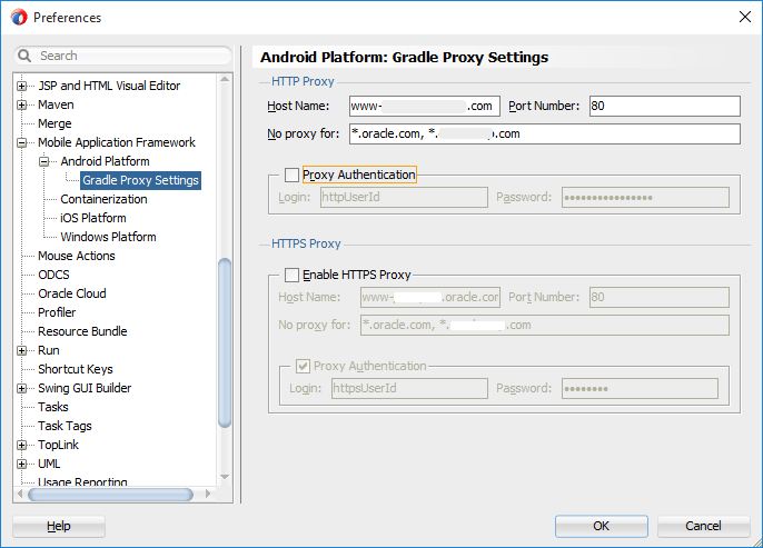

25.3.1 Gradleプロキシ設定の構成方法
コンピュータが企業ネットワーク内にある場合は、AndroidプラットフォームにデプロイするMAFアプリケーションをビルドするのに必要なGradleツールをMAFがダウンロードしてインストールできるよう、プロキシ設定を構成します。
Gradleプロキシ設定を構成する手順:
  1. JDeveloperで「ツール」→「プリファレンス」→「モバイル・アプリケーション・フレームワーク」→「Androidプラットフォーム」→「Gradleプロキシ設定」をクリックし、ダイアログ(図25-8を参照)を開きます。
    図25-8 Gradleプロキシ設定
    このイメージについては周囲のテキストで説明しています。
  2. 必要に応じて、ダイアログの「HTTPプロキシ」および「HTTPSプロキシ」セクションのフィールドへの入力を行います。
    • ホスト名: プロキシ・サーバーのURIを入力します。
    • ポート番号: プロキシ・サーバーが使用するポート番号を入力します。
    • プロキシを使用しない: 無視するURIの|区切りリストを入力します。たとえば、「*.nonproxyrepos.com|*.oracle.com|localhost」と入力します。
    • プロキシ認証: プロキシ・サーバーに認証が必要な場合に選択し、「ログイン」および「パスワード」フィールドにこれらの資格証明を入力します。
    • HTTPSプロキシを有効にする: HTTPSプロキシ・サーバーの詳細(ホスト名、ポート番号など)を指定する必要がある場合に選択します。これにより、以降の入力フィールドが書込み可能になります。
  3. 「OK」をクリックします。

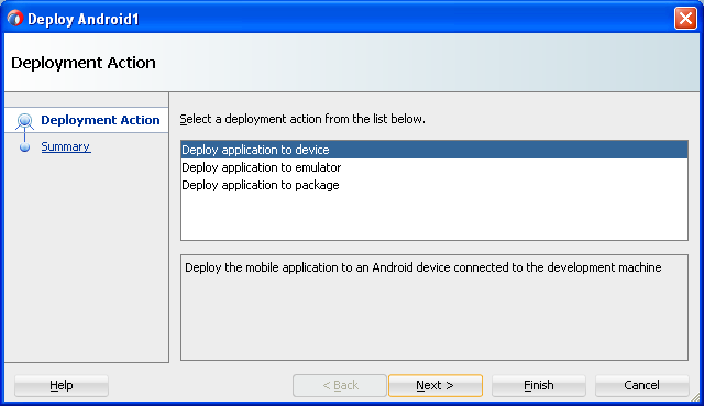

  1. 「アプリケーション」→「デプロイ」を選択し、Androidデプロイメント・プロファイルを選択します。
  2. 表示されるダイアログのリストから適切なデプロイメント・オプションを選択します。
    • アプリケーションのデバイスへのデプロイ
      Androidデバイスに直接デプロイするこのオプションを選択する前に、JDeveloperをホストする開発コンピュータにデバイスを接続し、そのデバイスを開発モードに設定して、USBデバッグを有効にします。これらのタスクの詳細は、『Oracle Mobile Application Frameworkのインストール』のAndroidデバイスの設定方法に関する項を参照してください。
    • アプリケーションのエミュレータへのデプロイ
      Androidエミュレータに直接デプロイするこのオプションを選択する前に、Androidエミュレータを設定して起動します。このタスクの詳細は、『Oracle Mobile Application Frameworkのインストール』のAndroidエミュレータの設定方法に関する項を参照してください。
    • アプリケーションのパッケージへのデプロイ
      Androidデバイスまたはエミュレータへのインストール用に配布可能な.APKファイルにMAFアプリケーションをデプロイします。
  3. 「サマリー」ページを確認し、「終了」をクリックします。

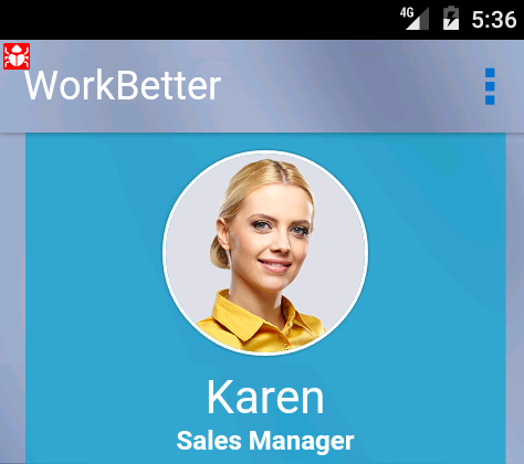

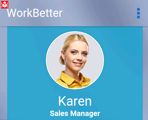

デバイスまたはエミュレータへのデプロイが選択された場合、MAFはMAFアプリケーションをインストールして起動します。MAFアプリケーションをデバッグ・モードでデプロイした場合、図25-9の左上に示すように、MAFアプリケーションの各画面に赤いアイコンが表示されます。リリース・モードでデプロイしたMAFアプリケーションでは、このアイコンはレンダリングされません。

デプロイメント・アクションを選択すると、JDeveloperによって「デプロイ」メニューにショートカットが作成されます。このショートカットを使用すると、同じデプロイメント・アクションを使用してアプリケーションを簡単に再デプロイできます。

MAFアプリケーションをデバッグ・モードでデプロイした場合、図25-13の左上に示すように、MAFアプリケーションの各画面に赤いアイコンが表示されます。リリース・モードでデプロイしたMAFアプリケーションでは、このアイコンはレンダリングされません。
図25-13 デバッグ・モードでデプロイされたMAFアプリケーション

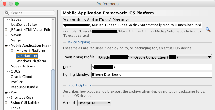

25.4.1.2 デバイス署名およびエクスポート・オプションの設定
iOSの「iOSプラットフォーム」のプリファレンス・ページには、開発コンピュータ上のプロビジョニング・プロファイルの場所、チームの識別子、署名アイデンティティの名前、およびエクスポート方法のためのフィールドが含まれています。
アプリケーションを配布パッケージにデプロイしたり、デバイスとの同期のためにiTunesにデプロイする場合は、これらのパラメータを定義する必要があります。署名アイデンティティはアプリケーションのコード署名に使用します。Xcodeで開発用証明書が必要な場合、証明書とその公開鍵はメンバー・センターに格納され、署名アイデンティティ(公開鍵と秘密鍵を保持する証明書)は開発者のキー・チェーンに格納されます。この秘密鍵がないとコード署名できません。
注意:
アプリケーションをiOSシミュレータにデプロイする場合、署名アイデンティティ、プロビジョニング・プロファイルまたはエクスポート方法を指定する必要はありません。
デバイス署名およびエクスポート・オプションの設定手順:
  1. 「JDeveloper」→「プリファレンス」→「モバイル・アプリケーション・フレームワーク」→「iOSプラットフォーム」を選択します。
  2. 「プロビジョニング・プロファイル」ドロップダウン・リストからプロビジョニング・プロファイルを選択します。
  3. 「チーム」フィールドに、チームの識別子を入力します。このフィールドには、手順2で選択したプロビジョニング・プロファイルからMAFによって抽出された値が自動的に移入されます。
  4. 「署名アイデンティティ」フィールドに、コードの作成者(開発者や会社など)を特定する開発者または配布証明書の名前を入力します。証明書の名前は、Keychain Accessユーティリティ(Applicationsフォルダからアクセス)を使用して表示できます。Keychain Accessユーティリティから名前全体をコピーしてください。このフィールドに入力された名前は、次の例のように表示されます。
    iPhone Developer: John Smith (Oracle123)
    図25-14 iOSプラットフォームの「プリファレンス」ページの「デバイス署名」および「エクスポート・オプション」セクション
    この図は周囲のテキストで説明しています
  5. 「メソッド」ドロップダウン・リストから、Xcodeがアプリケーションのアーカイブをエクスポートする方法を記述するオプションを選択します。
    • 非定型: 非定型のプロファイルのプロビジョニングを使用して、テストできるデバイスにアプリケーションを配布する場合。デバイスは開発者アカウントに登録されている必要があります。
    • アプリケーション・ストア: 配布プロビジョニング・プロファイルを使用して、Apple App Storeにアプリケーションを公開する場合。
    • 開発モード: 開発者プロビジョニング・プロファイルを使用して、デバッグのために開発者のアカウントの登録済デバイスにアプリケーションをデプロイする場合。
    • エンタープライズ: エンタープライズ・プロビジョニング・プロファイルを使用して、エンタープライズ内のアプリケーションを配布する場合。
注意:
プロビジョニング・プロファイルには、アプリケーションの開発バージョン用とリリース・バージョン用の両方があります。アプリケーションのリリース・バージョンに使用されるプロビジョニング・プロファイルは、あらゆるデバイスにインストールできます。一方、開発バージョン用のプロビジョニング・プロファイルは、IDがプロファイルに埋め込まれたデバイスのみにインストールできます。iOS開発者ライブラリ(http://developer.apple.com/library/ios/navigation/)にある『App Distribution Guide』を参照してください。

25.4.1.5 表示をデバイスの特定の向きに制限する方法
デフォルトでは、MAFは、iPhoneとiPadの両方ですべての向きをサポートしています。たとえば、iPads上で上下逆の縦向きでのみ表示する必要があるアプリケーションでは、アプリケーションの回転をこれらの向きのみに制限できます。
図25-17に、MAFアプリケーションがサポートするデバイスの向きを選択する、「デバイスの向き」ページを示します。
図25-17 デバイスの向きの選択
MAFアプリケーションがサポートする向き(iphoneなど)を選択する「デバイスの向き」ページ。
アプリケーションの表示をデバイスの特定の向きに制限するには:
  1. 図25-17に示すように、「デバイスの向き」を選択します。
  2. 表25-3にリストされた向きの中から、不要な向きをすべて消去します。デフォルトでは、MAFは、これらすべてのデバイスの向きにデプロイします。デフォルトでは、これらの向きがすべて選択されています。
    表25-3 iPhoneデバイスの向き
    アイコン 説明
    この図は周囲のテキストで説明しています
    iPad、縦: ホーム・ボタンは画面の下部。
    この図は周囲のテキストで説明しています
    iPad、上下逆: ホーム・ボタンは画面の上部。
    この図は周囲のテキストで説明しています
    iPad、横左: ホーム・ボタンは画面の左側。
    この図は周囲のテキストで説明しています
    iPad、横右: ホーム・ボタンは画面の右側。
    この図は周囲のテキストで説明しています
    iPhone、縦: ホーム・ボタンは画面の下部。
    この図は周囲のテキストで説明しています
    iPhone、上下逆: ホーム・ボタンは画面の上部。
    この図は周囲のテキストで説明しています
    iPhone、横左: ホーム・ボタンは画面の左側。
    この図は周囲のテキストで説明しています
    iPhone、横右: ホーム・ボタンは画面の右側。
  3. 「OK」をクリックします。

  1. 「アプリケーション」→「デプロイ」を選択し、iOSデプロイメント・プロファイルを選択します。
  2. 「アプリケーションのシミュレータへのデプロイ」をクリックしてから、「次へ」をクリックします。

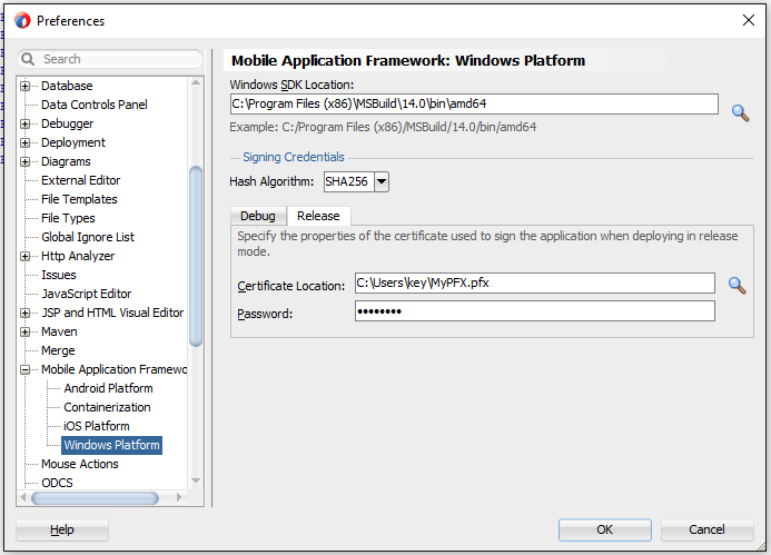

  4. 「Windowsプラットフォーム」ダイアログに次の値を入力します(図25-21を参照)。
    • Visual StudioソフトウェアとともにインストールされるWindows SDKの場所。
    • アプリケーションの署名に使用する証明書の場所およびパスワード(必要な場合)。MAFアプリケーションをデバッグ・モードとリリース・モードの両方でデプロイする場合は、これを「デバッグ」ダイアログと「リリース」ダイアログの両方で実行します。
    • 「ハッシュ・アルゴリズム」フィールドは無視します。MAFでは使用しません。
    JDeveloperの「ツール」メニューから「Windowsプラットフォーム」ダイアログにアクセスするには、図25-21に示すように、「プリファレンス」、「モバイル・アプリケーション・フレームワーク」の順にクリックします。

  1. JDeveloperのメイン・メニューから、「アプリケーション」→「デプロイ」→「Windows1」を選択します。
    ここで、「Windows1」は、Windows用MAFのデプロイメント・プロファイルです。
  3. 「終了」をクリックします。

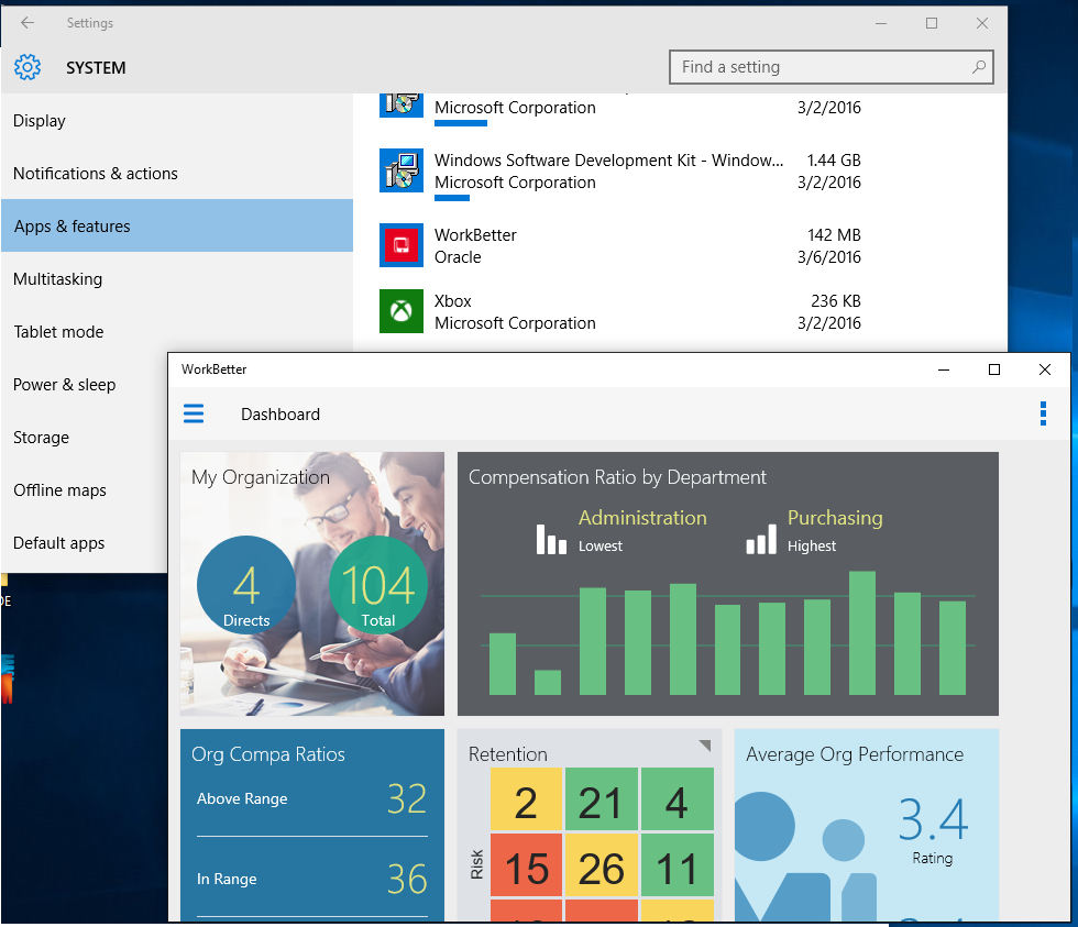

「アプリケーションのローカル・マシンへのデプロイ」オプションを選択した場合、MAFは使用しているマシンにアプリケーションをデプロイし、そこにアプリケーションをインストールします。図25-22の前景は、リリース・モードでローカル・マシンにデプロイされたWorkBetterサンプル・アプリケーションの例です。図25-22の背景では、Windows 10コンピュータの「アプリと機能」ページのインストール済アプリケーション内にWorkBetterサンプル・アプリケーションがリストされていることがわかります。
デバッグ・モードでデプロイしたMAFアプリケーション画面の左上に赤いアイコンが表示され、アプリケーションがデバッグ・モードであることを示します。リリース・モードでデプロイしたアプリケーションと同様に、このアプリケーションはWindows 10コンピュータの「アプリと機能」ページで表示とアンインストールを実行できます。
図25-22 Windowsローカル・マシンにリリース・モードでデプロイされたMAFアプリケーション

MafTemplate_*_Testディレクトリおよびファイルの名前は、「Windowsオプション」ダイアログで指定したバージョン番号とビルド・モードによって異なります(図25-23を参照)。このダイアログには、デプロイメント・プロファイルを編集するときにJDeveloperの「デプロイメント」ページからアクセスします。「デプロイメント」ページにアクセスするには、「アプリケーション」をクリックして「アプリケーションのプロパティ」をクリックします。
たとえば、バージョン番号として2を指定し、「デバッグ」ビルド・モードを選択した場合、ディレクトリ名はMafTemplate_2.0.0.0_x64_Debug_Testになります。バージョン番号が3で、リリース・ビルド・モードの場合は、MafTemplate_3.0.0.0_x64_Testディレクトリが生成されます。
図25-23 デプロイメント・プロファイルの「Windowsオプション」ダイアログ

MAFアプリケーションでFARを使用するMAFアプリケーションの開発者は、FARが格納されているディレクトリへのファイル・システム接続を作成する必要があります。この接続を作成すると、図25-28に示すように、パッケージされたFARおよびアプリケーション機能が「リソース」ウィンドウに表示されます。MAFアプリケーションでのFARの使用の詳細は、「MAFアプリケーションでのFARコンテンツの使用方法」を参照してください。
図25-28 「リソース」ウィンドウのデプロイされた機能アーカイブJAR

  1. 「アプリケーション」→「デプロイ」→「新規デプロイメント・プロファイル」をクリックします。
  2. 「デプロイメント・プロファイルの作成」ダイアログで、「MAFアプリケーション・アーカイブ」を選択し、「OK」をクリックします(図25-29を参照)。

初めてMAFアプリケーションをAndroidプラットフォームにデプロイするときに、MAFはGradleをダウンロードしてインストールします。開発マシンが企業のファイアウォールで保護されている場合は、MAFが正常にGradleをダウンロード、インストールおよび構成できるように、Gradleプロキシ設定を構成します。「Gradleプロキシ設定の構成方法」を参照してください。
