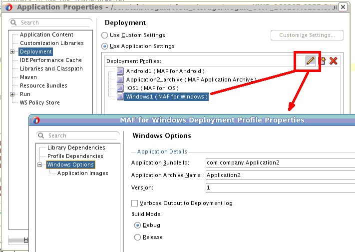

  2. 「デバッグ」モードを使用するように、MAFアプリケーションのWindowsデプロイメント・プロファイルを構成します(図28-10を参照)。このダイアログにアクセスするには、「アプリケーション」→「アプリケーション・プロパティ」→「デプロイメント」をクリックします。

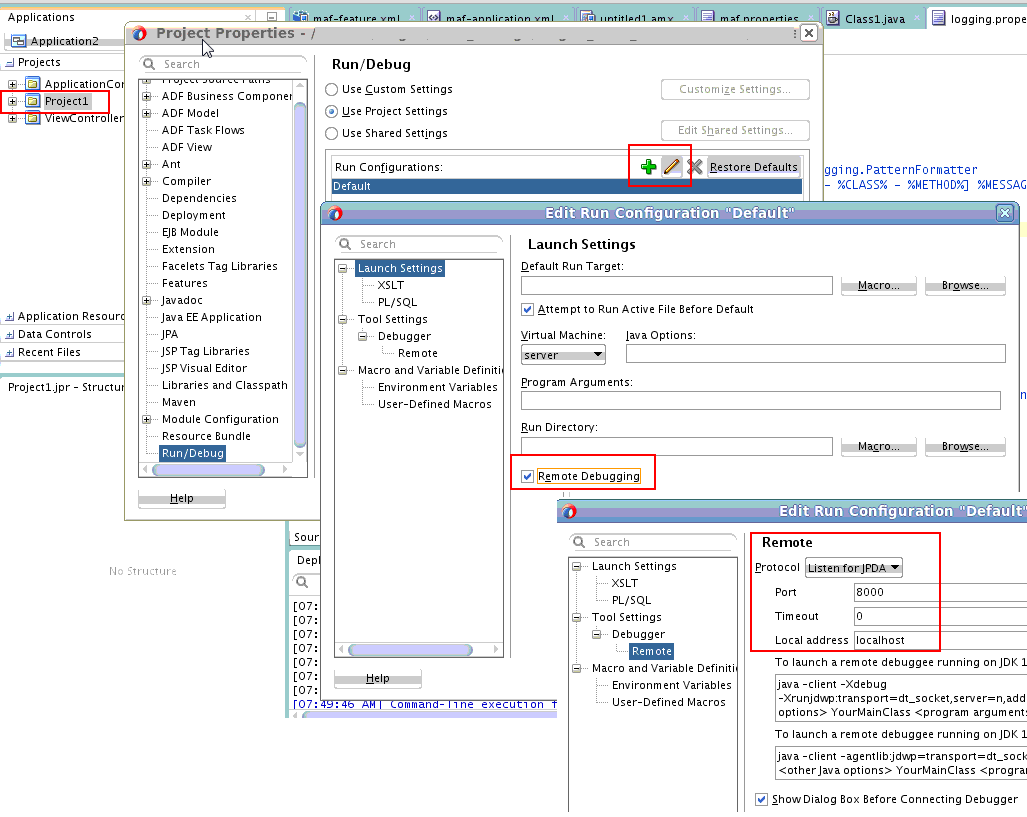

28.6.1.1 ユニバーサルWindowsプラットフォームでMAFアプリケーションのリモート・デバッグを有効にする方法
カスタム・プロジェクトをMAFアプリケーションに追加して、MAFアプリケーションの作成時にMAFアプリケーション作成テンプレートでは表示されない、「実行/デバッグ」構成パネルを表示します。
これらの構成パネルを使用して、UWPにデプロイするMAFアプリケーションのリモート・デバッグを有効にできます。カスタム・プロジェクトを追加して構成したら、カスタム・プロジェクトからデバッグ・リスナーを開始します。
カスタム・プロジェクトを追加してUWPでのMAFアプリケーションのリモート・デバッグを有効にするには:
  1. JDeveloperのメイン・メニューで、「File」→「新規」→「プロジェクト」をクリックし、「新規ギャラリ」ダイアログで「カスタム・プロジェクト」を選択し、「OK」をクリックします。
  2. カスタム・プロジェクトの作成で「終了」をクリックし、Project 1という名前のカスタム・プロジェクトを作成します。
    新しいカスタム・プロジェクト(Project 1)が、MAFアプリケーションの「プロジェクト」パネルのApplicationControllerプロジェクトとViewControllerプロジェクトの間に表示されます。
  3. プロジェクトを選択し、JDeveloperのメイン・メニューで「アプリケーション」→「プロジェクト・プロパティ」を選択します。
  4. 「プロジェクト・プロパティ」ダイアログの「実行/デバッグ」ページで、「デフォルト」実行構成を選択し、鉛筆アイコンをクリックして「起動設定」ダイアログを表示し、ここで「リモート・デバッグ」チェック・ボックスを選択します。
  5. 「ツール設定」→「デバッガ」→「リモート」に移動し、図28-11に示すとおりに次のプロパティを構成します。
    1. プロトコル: ドロップダウン・メニューから「JPDAのリスニング」を選択します。
    2. ポート: maf.propertiesファイルでjava.debug.portに構成したポート番号を入力します。
    3. タイムアウト: タイムアウトする秒数を指定します。0はタイムアウトしないことを意味します。
    4. ローカル・アドレス: localhost。
    図28-11 UWPにデプロイされたMAFアプリケーションのリモート・デバッグの有効化
    このイメージについては周囲のテキストで説明しています。
  6. 「OK」をクリックして開いているダイアログを閉じます。

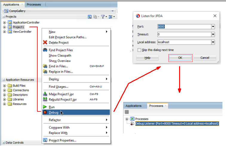

  7. 「アプリケーション」ウィンドウの「プロジェクト」パネルで、カスタム・プロジェクト(たとえば、Project 1)を右クリックし、表示されるコンテキスト・メニューから「デバッグ」を選択します。
  8. 「JPDAのリスニング」ダイアログで、接続情報が正しいことを確認し、「OK」をクリックします。
  9. JDeveloperのメイン・メニューで、「Windows」→「プロセス」をクリックし、図28-12に示すようにデバッグ・リスナーが開始されることを確認します。
    図28-12 MAFアプリケーションで開始されるデバッグ・リスナー
Windowsローカル・マシン・デプロイメント・オプションを使用してMAFアプリケーションをデプロイすると、アプリケーションが起動し、JDeveloperとのデバッグ・セッションが確立されます。

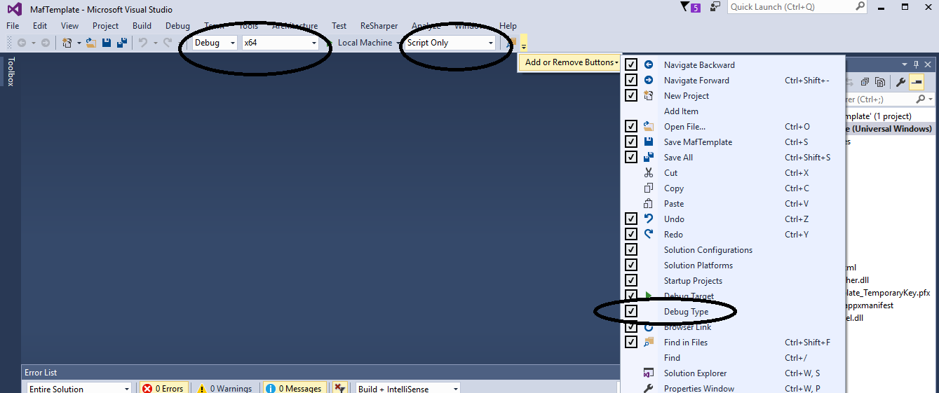

  4. Visual Studioで、図28-13に示されているように、CPUの値をx64に設定します。
    図28-13 Visual Studio IDE
  5. 「Script Only」オプションが選択されている場合は、図28-14に示すように、AMXのUIコードをデバッグできます。

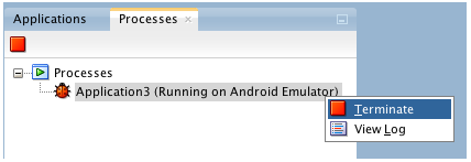

    MAFアプリケーションのビルド、デプロイおよび起動にデプロイメント・プロファイルを使用する場合は、「プロセス」タブの「終了」オプションでは、ログ・リダイレクト・プロセスのみが終了し、MAFアプリケーションの実行は続きます。

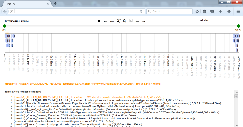

28.9 MAFアプリケーションのパフォーマンス・データの表示
MAFでは、MAFアプリケーションのパフォーマンスを測定するときに、収集するMAFアプリケーションのパフォーマンス・データをグラフで表示する、パフォーマンス・モニター・グラフ・ツールが用意されています。
ツールを使用する前に、「MAFアプリケーションのパフォーマンス測定」の説明に従って、アプリケーションのパフォーマンスをモニターし、パフォーマンス・データを収集するように、アプリケーションのlogging.propertiesファイルを構成する必要があります。その後、パフォーマンス・データをツールへの入力として収集するアプリケーション・ログ・ファイルを使用します。ツールはタイムラインと共にパフォーマンス・データをHTMLファイルで出力し、アプリケーションの実行中に、いつ、何のMAFイベントが発生したのかを視覚化する助けとなります。次の図に、HTMLファイルのtest.htmlをデフォルト・ブラウザに表示します。
図28-16 タイムライン・グラフ
この図は周囲のテキストで説明しています
ツールは、logging.propertiesファイルで指定したデフォルトの形式に従ったアプリケーション・ログ・ファイルのログ・メッセージを解析します。それ以外の形式のメッセージは解析されません。デフォルトの形式は、次のとおりです。
oracle.adfmf.util.logging.ConsoleHandler.formatter=oracle.adfmf.util.logging.PatternFormatter
oracle.adfmf.util.logging.PatternFormatter.pattern=[%LEVEL% - %LOGGER% - %CLASS% - %METHOD%] %MESSAGE%
ツールのページの上部の各コントロールの上にマウスを置くと、コントロールの機能の説明が表示されるので、画面に表示されるその他の手順に従い、ツールが表示するパフォーマンスに関する詳細を表示させます。

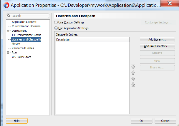

  1. JDeveloperで、「アプリケーション」メニューに移動し、「アプリケーションのプロパティ」オプションを選択します。「アプリケーションのプロパティ」ダイアログが表示されます。
  2. 「アプリケーションのプロパティ」ダイアログで、「ライブラリとクラスパス」オプションをクリックします(図28-17を参照)。
    図28-17 「アプリケーションのプロパティ」ダイアログ
    前後のテキストでこのイメージを説明しています
  3. 「アプリケーションのプロパティ」ダイアログで、「JAR/ディレクトリの追加」ボタンをクリックします。「アーカイブまたはディレクトリの追加」ダイアログが表示されます。

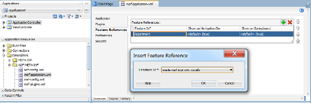

  5. WebServiceCallsFeature.jarファイルが、「ライブラリとクラスパス」の下に表示されます。「OK」をクリックして「アプリケーションのプロパティ」ダイアログを閉じます。
  6. maf-application.xmlファイルをエディタで開き、「機能参照」オプションを選択します。右側の緑のプラス・アイコンをクリックし、「機能ID」ドロップダウン・リストからoracle.maf.impl.cdm.wscallsを選択します(図28-19を参照)。
    図28-19 maf-application.xmlファイル

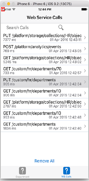

  7. MAFアプリケーションをデプロイして、Webサービス・コールを検査できるアプリケーション機能を表示します(図28-20を参照)。
    図28-20 RESTコールの表示
  8. リスト内のいずれかのRESTコールをクリックして、すべてのリクエストとレスポンスの詳細を表示できます。
