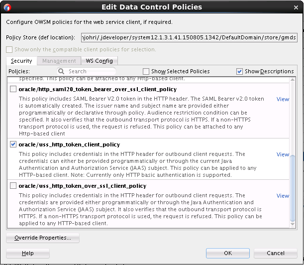

17.3.1 Webサービスへのアクセスを有効にする方法
Webサービスが保護されており、認証トークンが予想される場合、Webサービスをサポートする事前定義済のセキュリティ・ポリシーにログイン接続を関連付ける必要があります。
RESTベースのWebサービスで使用できる認証タイプ用にサポートされている事前定義済セキュリティ・ポリシーのリストは、「セキュアなWebサービスへのアクセス」を参照してください。maf-application.xml概要エディタの「MAFログイン接続の作成」ダイアログを使用して、ログイン・サーバー接続を作成します。ログイン・サーバー接続の作成の詳細は、「MAFログイン接続の作成方法」を参照してください。
Webサービスにセキュリティ・ポリシーを関連付けるには:

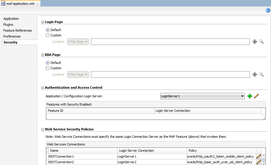

  1. 「アプリケーション」ウィンドウで、「ディスクリプタ」ノード、「ADF META-INF」と開き、maf-application.xmlをダブルクリックします。次に、maf-application.xmlファイルの概要エディタで「セキュリティ - Webサービス・セキュリティ・ポリシー」セクションを展開し、作成済のWebサービス接続を「名前」フィールドで選択します。
  2. 「ログイン・サーバー接続」フィールドで、定義したログイン・サーバー接続を選択します。
  3. 「ポリシー」フィールドで、「ポリシーを編集」アイコン・ボタンをダブルクリックして、「データ・コントロール・ポリシーの編集」ダイアログで現在のWebサービス接続のサービスに関連付けるポリシーを選択して、「OK」をクリックします。
    図17-1は、RESTConnection1およびRESTConnection2に関連付けられているポリシーを示しています。
    「データ・コントロールの編集」ダイアログで選択でき、RESTベースのWebサービスに関連付けることができるセキュリティ・ポリシーのリストは、「セキュアなWebサービスへのアクセス」を参照してください。
    図17-1 Webサービス接続へのセキュリティ・ポリシーの関連付け
    複数のポリシーがRESTサービス接続およびログイン・サーバー接続に関連付けられているmaf-application.xmlの概要エディタの「セキュリティ」ページの「Webサービス・セキュリティ・ポリシー」セクションを表示します。

「データ・コントロール・ポリシーの編集」ダイアログ(図17-2を参照)を使用して、REST Webサービスにすでに関連付けられているセキュリティ・ポリシーを表示できます。「プロパティのオーバーライド」をクリックしてダイアログを開き、そのダイアログで、選択したポリシーのオーバーライドが許可されているプロパティの代替値を指定できます。
図17-2 Webサービス・データ・コントロール・ポリシーの編集
セキュリティ・ポリシーのプロパティを上書きできる「データ・コントロール・ポリシーの編集」ダイアログを表示します。
