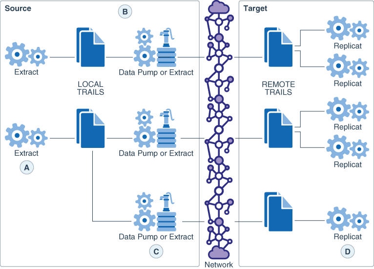

図18-1に、処理速度を高め、ネットワーク帯域幅の問題を解決するようOracle GoldenGateを構成する方法をいくつか示します。
図18-1 パフォーマンスを向上させるロードバランシング構成
パフォーマンスを向上させるロードバランシング構成は、処理速度を高め、ネットワーク帯域幅の問題を解決するようOracle GoldenGateを構成する方法をいくつか示しています。
図のラベルの意味は次のとおりです。
  • A: パラレルExtractによってロードが分割されます。たとえば、スキーマごとに、あるいはフェッチを生成する表を分離する場合などです。
  • B: ローカル証跡があるデータ・ポンプを、フィルタリング、変換およびネットワーク・フォルト・トレランスに使用できます。
  • C: TCP/IPスループットを有効にするために、複数のデータ・ポンプがネットワークのプロセス当たりのバンド幅制限を回避します。それらの間で、TABLEパラメータ文を分割します。
  • D: パラレルReplicatによってデータベースへのスループットが増加します。どの証跡も1つ以上のReplicatで読み取ることができます。それらの間で、MAP文を分割します。

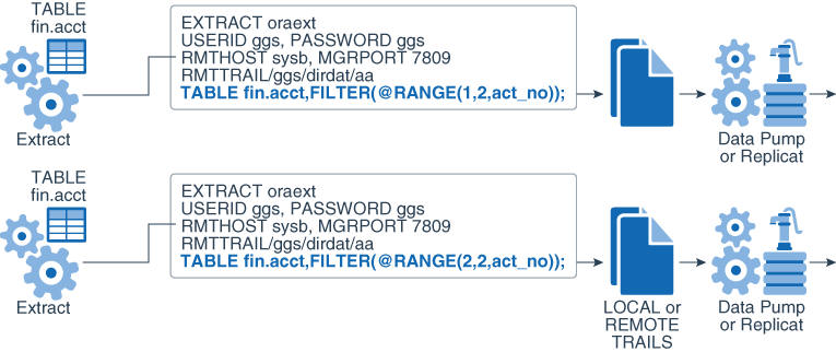

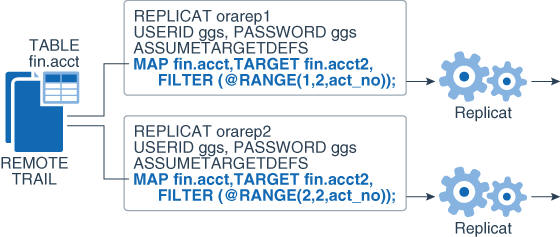

18.2 行範囲によるプロセス・グループ間での表の分割
@RANGE関数を使用して、表の行を複数のOracle GoldenGateプロセスで分割できます。これを使用して大規模でアクセスの多い表のスループットを向上でき、データをセットに分割して異なる宛先に分散させることもできます。各範囲をTABLEまたはMAP文のFILTER句に指定します。
@RANGEは安全でスケーラブルです。同じ行は同じプロセス・グループによって必ず処理されることが保証されるため、データ整合性が保たれます。
Replicatを使用するよりも、プライマリExtractまたはデータ・ポンプを使用して範囲を計算する方が効率的な場合があります。範囲を計算するには、Replicatが証跡全体をフィルタし、範囲の指定を満たすデータを見つける必要があります。ただし、ビジネス・ケースに応じて、このフィルタリングをどこで行うかを判断します。
図18-2 2つのExtractグループでの表の行の分割
図18-2の説明が続きます
「図18-2 2つのExtractグループでの表の行の分割」の説明
図18-3 2つのReplicatグループでの表の行の分割
図18-3の説明が続きます
「図18-3 2つのReplicatグループでの表の行の分割」の説明
