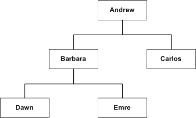

  • 親子階層(値階層)を持つディメンション
    親子階層では、メンバーはすべて同じタイプを持ちます。

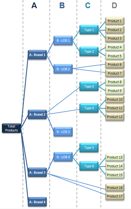

  • 不均衡または不規則な階層
    不均衡または不規則な階層とは、リーフ(子を持たないメンバー)の深さが必ずしも一定ではない階層を指します。たとえば、現在の月は日レベルでデータを持ち、前月は月レベルでデータを持ち、過去5年間は四半期レベルでデータを持つよう選択できます。
    ユーザー・アプリケーションは、ISLEAF関数を使用することによって、特定のメンバーから下に移動することが可能かどうかを判断できます。
    データ・ソース内の存在しないメンバーについては、そのメンバーの値としてnull値が実装されます。すべての計算では、null値はその親の中の個別の子として扱われます。レベルベースのメジャーおよび集計計算では、存在しないすべてのノードがグループ化されます。
    不均衡階層は、必ずしも親子階層と同じではありません。親子階層は生来不均衡です。不均衡なレベルベースの階層が可能です。
  • スキップレベル階層
    スキップレベル階層とは、特定の祖先レベルに値を持たないメンバーが存在する階層を指します。たとえば、Country-State-City-Districtの階層において、Washington, D.C.というCityはStateには属しません。この場合、Countryレベル(USA)からCityレベル(Washington, D.C.)以降にドリルダウンします。
    問合せで、スキップ・レベルは表示されず、計算に影響を与えません。階層順にソートすると、メンバーは最も近い祖先の下に表示されます。
    データ・ソース内の特定のレベルにおいて存在しないメンバーについては、そのメンバーの値としてnull値が実装されます。すべての計算では、null値はその親の中の個別の子として扱われます。レベルベースのメジャーおよび集計計算では、スキップされたすべてのノードがグループ化されます。
この図は、不均衡とスキップレベルの両方の特徴を持つ階層を示しています。たとえば、A-Brand 4、B-LOB 3およびType 5は不均衡なブランチであり、A-Brand 2とType 3の間やB-LOB 2とProduct 6などの間には、スキップが存在します。

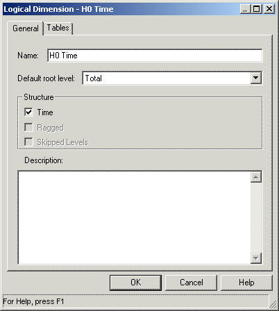

  1. 管理ツールのビジネス・モデルとマッピング・レイヤーでビジネス・モデルを右クリックし、「新規オブジェクト」、「論理ディメンション」を選択し、次に「レベル・ベースの階層を持つディメンション」を選択します。
    注意:
    このオプションを選択できるのは、ディメンションが関連付けられていないディメンション表が1つ以上存在する場合のみです。
  2. 「論理ディメンション」ダイアログの「一般」タブで、ディメンションの名前を入力します。
    「デフォルトのルート・レベル」フィールドは、論理列をディメンション・レベルに関連付けると自動的に設定されます。
  3. ディメンションが時間ディメンションである場合は、「時間」を選択します。
  4. ディメンションが不均衡ディメンションである場合は、「不規則」を選択します。
  5. ディメンションがスキップレベル・ディメンションである場合は、「スキップ・レベル」を選択します。
  6. (オプション)ディメンションの説明を入力します。
  7. 「OK」をクリックします。

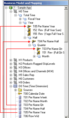

論理列およびその表のディメンション・レベルへの関連付け
ディメンション内にすべての論理レベルを作成したら、総計レベルを除くすべての論理レベルに、ディメンション表から1つ以上の列をドラッグ・アンド・ドロップします。
ディメンションに最初に列をドラッグするとき、そのディメンションに論理表が関連付けられます。ドラッグ・アンド・ドロップ操作によって、該当するディメンションのレベルに論理列を関連付けます。論理列に論理レベルを関連付けるには、ある論理レベルの列を別の論理レベルにドラッグします。
ディメンション表の論理キーを構成する論理列は、ディメンションの最下位レベルに関連付ける必要があります。
ディメンションのレベルに論理列を関連付けると、「ディメンション」ダイアログの「表」タブに、それらの列が存在する表が表示されます。
例については、次の項を参照してください。
時間ディメンションの場合、ソース表内の時間に関連するすべての列を時間ディメンション内で定義するようにしてください。たとえば、時間に関連する論理表にMonth Name列およびMonth Code列が含まれている場合、ディメンション内の適切なレベルに両方の列をドラッグする必要があります。この図は、論理列を論理レベルに関連付ける方法について示しています。

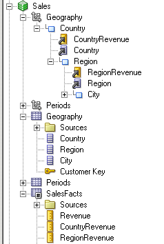

レベルベース・メジャーの計算
レベルベース・メジャーとは、集計の特定のレベルにおいて値が常に計算される列です。
その場合、CountryRevenue、RegionRevenueおよびCityRevenueを測定する列を設定することができます。たとえば、ある企業が国、地域および都市に基づいて収益を測定するとします。
プレゼンテーション階層を含む問合せにレベル・ベースのメジャーの列が含まれており、問合せグレインがその列固有の集計レベルよりも上位の場合、問合せの結果としてnullが返されます。リクエストに通常の列のみが含まれていて、階層列が含まれていない場合は、レベルベースのメジャーはnullに置換されません。
メジャーAllProductRevenueは、総計レベルのレベルベース・メジャーの例です。レベルベース・メジャーでは、1回の問合せで複数の集計レベルのデータを返すことができます。レベルベースのメジャーはシェア・メジャーを作成する際にも便利です。シェア・メジャーは、なんらかのメジャーをレベルベース・メジャーで除算してパーセントを算出することにより計算します。たとえば、営業担当者の売上を地域の売上で除算することによって、その地域で各営業担当者が貢献した売上の比率を計算することができます。
たとえば、これらの計算を設定するには、Grandtotal、Country、RegionおよびCityのレベルを含むリポジトリ内にディメンション階層を構築する必要があります。この階層には、CountryとRegionの間に1対多の関係を定義し、RegionとCityの間に1対多の関係を定義するメタデータが含まれます。各国には多くの地域がありますが、各地域は1つの国の中にあります。同様に、各地域には多くの都市がありますが、各都市は1つの地域の中にあります。
ディメンション階層を構築したら、CountryRevenue、RegionRevenue、およびCityRevenueのそれぞれに1つの論理列を作成する必要があります。これらの列は、ソースとしてRevenue論理列を使用します。Revenue列にはデフォルトの集計ルールSUMがあり、基礎となるデータベース内にソースがあります。
CountryRevenue列、RegionRevenue列およびCityRevenue列を、それぞれCountryレベル、RegionレベルおよびCityレベルにドラッグします。これらの列のいずれかを要求する問合せでは、そのレベルで集計された売上が返されます。
この図は、この例のビジネス・モデルとマッピング・レイヤー内のビジネス・モデルを示しています。

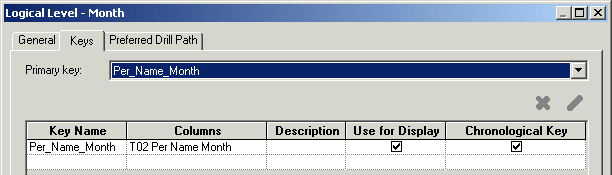

ディメンション・レベルの主キーの特定
レベルの主キーを特定するには、「論理レベル」ダイアログの「キー」タブを使用します。
  1. 管理ツールのビジネス・モデルとマッピング・レイヤーで、ディメンションを展開し、ディメンションの最上位のレベル(総計レベル)を展開します。
  2. 総計レベルの下の論理レベルをダブルクリックします。
  3. 「論理レベル」ダイアログで「キー」タブをクリックします。
  4. 「キー」タブで、「主キー」のリストからレベル・キーを選択します。
    レベル・キーが1つしかない場合は、それがデフォルトで主キーとなります。
  5. リストに列を追加するには、次のステップを実行します。
    1. 「論理レベル」ダイアログで「新規」をクリックします。
    2. 「論理レベル・キー」ダイアログで、キーの名前を入力します。
    3. 「論理レベル・キー」ダイアログで、列を選択するか、または「追加」をクリックします。
    4. 「追加」をクリックした場合は、「参照」ダイアログで列を選択し、「OK」をクリックします。
      選択した列が「論理レベル・キー」ダイアログの「列」リストに表示され、自動的に選択されます。
    注意:
    LOOKUP関数の結果である派生論理列を、1次論理レベル・キーの一部として使用することはできません。集計が行われた後にLOOKUP操作が適用されるため、この制限が存在します。ただし、レベル・キー列によって集計の計算粒度が定義されるため、レベル・キー列は集計を行う前に使用可能にしておく必要があります。
    LOOKUP関数の結果である派生論理列は、2次論理レベル・キーとして使用できます。
  6. 時間ディメンション内のレベルである場合は、時系列キーを選択し、名前によってキーをソートすることができます。
  7. (オプション)キーの説明を入力し、「OK」をクリックします。
  8. ステップ2 - ステップ7を繰り返し、他の論理レベルに主キーを追加します。
  9. 「論理レベル」ダイアログで「OK」をクリックします。

    • 管理ツールによって、4つの論理レベルが含まれ、総計と詳細レベルを計算するディメンションが作成されます。
    • ソースB内の表のキー(このキーはマップされている列数が最も多く、論理表キーの列マッピングが含まれています)は、詳細レベルのレベル・キーになります。
    • 詳細レベルの親は、ソースA内の物理表のキーにマップされる論理列の名前を持つ論理レベルになります。
    • AとBの両方にマップされるすべての属性は、レベルAに関連付けられます。
    • レベルAの親は、ソースC内の物理表のキーにマップされる論理列の名前を持つ論理レベルになります。
    • AとCの両方にマップされるすべての列は、レベルCに関連付けられます。
  • 物理ソース内の表結合は、階層の分割を生じさせるパターンを持つ可能性があります。たとえば、Product表がFlavor表およびSubtype表に結合しているとします。これにより、productの詳細レベルには、flavorレベルとsubtypeレベルの2つの親が生じる可能性があります。

現実世界で一般的な親子階層の例として、組織の階層図があげられます。
組織の階層図には、次のことが該当する可能性があります。
  • 組織内の各個人は従業員です。
  • 各従業員は、1人のマネージャの直属となります(最上位のマネージャを除く)。
  • 組織階層には多くのレベルがあります。
これらの条件は、親子階層の基本機能を示しています。それらの機能とは次のとおりです。
  • 親子階層は1つの論理表(Employees表など)をベースとします
  • 表の各行には2つの識別キーが含まれます。1つはメンバー自身を識別するキー、もう1つはそのメンバーの親を識別するキーです(たとえば、Emp_IDとMgr_ID)。
この図は、複数レベルの親子階層の例を示しています。
次の表は、Employees表の行とキー値によってこの親子階層を表す様子を示しています。
Emp_ID Mgr_ID
Andrew
null
Barbara
Andrew
Carlos
Andrew
Dawn
Barbara
Emre
Barbara

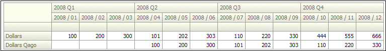

AGO関数について
AGO関数は、過去のデータを表示するために時間ディメンションをオフセットさせます。
この関数は比較を行う際に便利です(「ドル」と「1四半期前のドル」の比較など)。
注意:
2008/08の月におけるDollars Qagoは、2008/05の月におけるDollarsと同じです。
この図は、DollarsおよびDollars Qagoのメジャーの値の例を示しています。
前述の図の例では、Dollars QagoのメジャーはDollarsのメジャーから導出されています。
式ビルダーでは、AGO関数には次のテンプレートがあります。
Ago(<<Measure>>, <<Level>>, <<Number of Periods>>)
<<Measure>>は、導出元となる論理メジャーの列を表します。この例では、既存の論理ファクト表からメジャー"Dollars"を選択します。
<<Level>>は、オプションで使用する時系列グレインです。この例では、時間ディメンションから"Quarter"を選択します。
<<Number of Periods>>はオフセットのサイズ(<<Level>>引数で指定されるグレインが単位)です。たとえば、<<Level>>がQuarterで、<<Number of Periods>>が2の場合、この関数は2四半期前のドルを表示します。
この関数テンプレートを使用することによって、次のような1四半期前のメジャーの式を作成することができます。
Ago("Sales"."Base Measures"."Dollars" , "Sales"."Time MonthDim"."Quarter" , 1)
<<Level>>パラメータはオプションです。AGO関数で時系列グレインを指定しない場合、問合せグレインが時系列グレインとして使用されます。
たとえば、Dollars_AgoをAgo(Dollars, 1)として定義したとします。この場合、次の論理問合せを実行できます。
SELECT Month, Dollars, Dollars_Ago
この結果は、Dollars_AgoをAgo(Dollars, Month, 1)として定義した場合と同じです。または、次の論理問合せを実行できます。
SELECT Quarter, Dollars, Dollars_Ago
この結果は、Dollars_AgoをAgo(Dollars, Quarter, 1)として定義した場合と同じです。

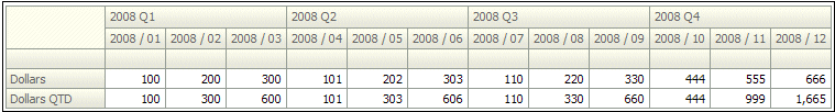

TODATE関数について
TODATE関数は、時系列グレインの開始期間から現在表示されている問合せグレインの期間までのメジャーを合計します。
たとえば、次の図はDollars QTDメジャーを使用したレポートを示しています。このメジャーは、Dollarsメジャーの「現時点までの四半期」バージョンです。
例では、2008/05の月のDollars QTDは、2008/04と2008/05のドル建ての合計金額です。Dollars QTDは、現在の時系列グレインの期間(四半期)の、すべての問合せグレイン期間(月)の値の合計です。次の四半期には別の加算が始まります。
例では、Dollars QTDのメジャーはDollarsのメジャーから導出されています。
式ビルダーでは、TODATE関数では次の形式が使用されます。
ToDate(<<Measure>>, <<Level>>)
<<Measure>>は、導出元となる論理メジャーの列を表します。この例では、既存の論理ファクト表からメジャーDollarsを選択します。
<<Level>>は、使用する時系列グレインです。この例では、時間ディメンションからQuarterを選択します。
この関数の書式を使用すると、次のようなメジャーの式を作成できます。
ToDate("Sales"."Base Measures"."Dollars" , "Sales"."Time MonthDim"."Quarter" )
問合せグレインは実行時に問合せ自体に指定されます。たとえば、このメジャーは日付グレインにおけるその時点までの四半期を表示しますが、加算は四半期の最後まで続きます。
『Oracle Business Intelligence Enterprise Edition論理SQLリファレンス・ガイド』のTODATEに関する項を参照してください。

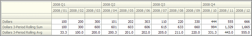

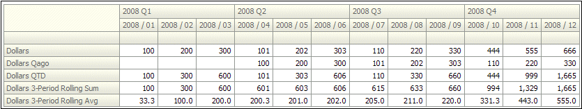

PERIODROLLING関数について
PERIODROLLING関数では、固定の時系列グレインの中で集計を実行するのではなく、一連の問合せグレインの期間を指定することによって集計を実行します。
最も一般的な使用方法は、移動平均の作成です(13週間の移動平均など)。
PERIODROLLING関数には時系列グレインがないため、移動シーケンスの長さは問合せグレインによって決定されます。たとえば、ドルの3期間の移動平均は、問合せグレインが月である場合は過去3か月の値の平均が計算され、問合せグレインが年である場合は過去3年の値の平均が計算されます。
この図は、これら2つのメジャーを使用したレポートを示しています。
前述の例では、ドルの3期間の移動合計のメジャー、およびドルの3期間の移動平均のメジャーはドルのメジャーから導出されています。
式ビルダーでは、PERIODROLLING関数の書式は次のようになります。
PeriodRolling(<<Measure>>, <<Starting Period Offset>>, <<Ending Period Offset>>)
<<Measure>>は、導出元となる論理メジャーの列を表します。ドルの3期間の移動合計のメジャーを作成するには、既存の論理ファクト表からメジャーDollarsを選択します。
<<Starting Period Offset>>および<<Ending Period Offset>>では、移動集計の最初の期間と最後の期間を指定します。この整数は、表示されている期間からの相対的な期間の数です。この例では、問合せグレインは月であり、3か月の移動合計は2期間前から始まり、現在の期間も含まれます。つまり、月が2008/07の場合は、2008/05、2008/06および2008/07を含めた移動合計になります。ドルの3期間の移動合計のメジャーを作成するには、これらのオフセットを示す整数を-2と0にします。
PeriodRolling("Sales"."Base Measures"."Dollars" , -2, 0)
この例では、3か月の移動平均も示されます。このメジャーを計算するには、前に作成した移動合計を3で割って、3期間の移動平均を算出します。3で割るという前提は、移動合計の<<Starting Period Offset>>と<<Ending Period Offset>>のフィールドの-2と0が根拠になります。
3か月の移動平均の式は次のとおりです。
PeriodRolling("Sales"."Base Measures"."Dollars" , -2, 0) /3
移動平均の作成には、AVG関数を使用しません。AVG関数では、記憶域グレインでアクセスされるデータベース行の平均を計算します。移動平均を実行する場合は、分母が問合せグレインでの移動期間の数になる平均が必要になります。
PERIODROLLING関数には、オプションの4番目の階層引数があります。この引数では、yr、mon、dayなど、時間ウィンドウの計算に使用する時間ディメンション内の階層の名前を指定します。このオプションは、時間ディメンション内に複数の階層がある場合、または複数の時間ディメンションを区別する場合に便利です。『Oracle Business Intelligence Enterprise Edition論理SQLリファレンス・ガイド』のPERIODROLLINGに関する項を参照してください。

「論理ディメンション」ダイアログでの「時間」オプションの選択
「論理ディメンション」ダイアログの「一般」タブで「時間」オプションを選択すると、このディメンションで時系列関数が有効になります。
時系列関数AGO、TODATEおよびPERIODROLLINGで時間ディメンションとして使用できるのは、「時間」オプションが選択された論理ディメンションのみです。
この図は、「論理ディメンション」ダイアログの「時間」オプションを示しています。
各レベルに対する時系列キーの設定
各ディメンション階層のすべてのレベルに時系列キーを割り当てます。
時系列キーは、標準のSQL ORDER BY句と同等である必要があります。時系列キーのORDER BY句は、そのキーによって表される時間ディメンション・メンバーの現実的な時系列順序を反映している必要があります。たとえば、時間ディメンション・メンバーがJan-3-2013、Jan-4-2013、Jan-5-2013である場合、同じ順序で次の時系列キー、1、5、9をこれらのメンバーに割り当てることができます。ただし、2、1、3などの時系列キーを割り当てると、その結果はJan-4-2013、Jan-3-2013、Jan-5-2013となって、時系列順序として正しくありません。
Oracle BIサーバーは、時系列キーを使用して、「1月+ 2か月= 3月」など数学的に正しい時系列予測を作成します。すべてのレベル(「総計」レベルを除く)に対して時系列キーを設定し、十分なパフォーマンスを保ってすべてのレベルに対して時系列操作を実行できるようにする必要があります。これにより、何会計月前、何カレンダ年前、何日前など、すべての時間ディメンション階層のすべてのレベルに対してAGO、TODATEまたはPERIODROLLING関数を使用できます。
理論上は、「論理ディメンション」の最下位レベル・キーのみが時系列であれば、時系列関数は正しく処理を実行します。ただし、実際には、これはパフォーマンスの問題を起こします。それは、物理問合せで最も小さいグレインの使用を強制するので、桁違いに多数の行の結合が実行されるためです(たとえば、「年前」に対して「日」のグレインで365回行を結合する)。
あらゆるレベル・キーと同様に、キーはそのレベルにおいて一意であるようにしてください。たとえば、"1月"などのシンプルな月名が含まれている列は、年の名前が含まれている列と連結しないかぎり、一意にはなりません。
この図は、「論理レベル」ダイアログで時系列キーを指定する方法を示しています。

次の例は、AGOメジャーを構築する方法を示しています。その他の時系列関数(TODATEおよびPERIODROLLING)の詳細な構文は、Oracle Business Intelligence Enterprise Edition論理SQLリファレンス・ガイドを参照してください。
AGOメジャーの作成
この例は、Sampleappデモンストレーション・リポジトリにAGOメジャーの派生を作成する方法を示しています。
  1. ビジネス・モデルとマッピング・レイヤーで、新しい論理列を作成します。
  2. 列の名前は2-04 Billed Qty (Mago)とします。
  3. 「列ソース」タブで「式を使用して既存の列から派生」を選択し、「式ビルダー」をクリックします。
  4. 式ビルダーの「カテゴリ」で、「関数」を選択します。
  5. 「関数」から「時系列関数」を選択してから、「時系列関数」からAgoを選択します。
  6. 「メジャー」を選択し、選択ペインを使用して、この列の派生元となるベース・メジャーを選択します。
  7. 「レベル」を選択し、選択ペインを使用してagoのオフセットの単位を選択します。
  8. 「期間数」を選択し、このメジャーのオフセットのサイズを入力します。この例では、1を入力します。
  9. 式ビルダーで、「OK」をクリックします。
  10. 「論理列」ダイアログで、「OK」をクリックします。
