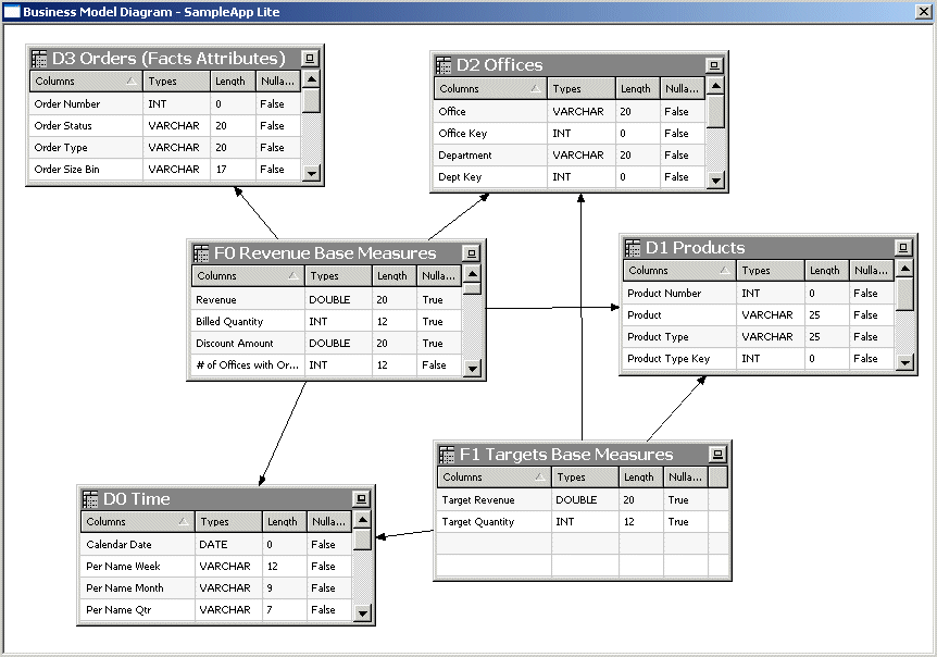

ビジネス・モデル図には、論理表とそれらの表の間に定義されている結合が表示されます。
ビジネス・モデル図で、結合は、選択した2つの表の間の線で表され、結合の「1」側が矢印になっています。この図は、ビジネス・モデル図での結合を示しています。
ビジネス・モデル図を使用して、表の間に論理結合を定義できます。「駆動表の指定」を参照してください。

  1. 管理ツールで、ビジネス・モデルを右クリックして、「ビジネス・モデル図」を選択し、「図全体」を選択します。
  2. 「図」メニューから、管理ツールのツール・バーにある「新規結合」ボタンをクリックします。
  3. 「ビジネス・モデル図」で、結合の1つ目の表(1対多結合の多を表す表)をクリックして選択します。
  4. 結合に使用する表(1対多結合の1を表す表)にカーソルを移動し、2つ目の表をクリックして選択します。
  5. (オプション)キーに駆動表を指定するには、「駆動表」リストから表を選択し、適切なカーディナリティを指定します。
  6. 「タイプ」リストから結合タイプを選択するか、デフォルト値をそのまま使用します。
  7. 結合の両側に「カーディナリティ」を設定するか、デフォルト値をそのまま使用します。
  8. 「OK」をクリックします。

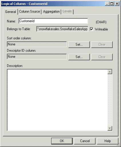

  1. ビジネス・モデルとマッピング・レイヤーで、論理表を右クリックします。
  2. ショートカット・メニューから「新規オブジェクト」を選択して、「論理列」を選択します。
  3. 「一般」タブで、論理列の名前を入力します。
    ビジネス・モデルの名前および関連付けられている論理表が「表に所属」フィールドに表示されます。
  4. 「書込み可能」を選択して、この列のライトバックを有効にします。
  5. 「OK」をクリックします。

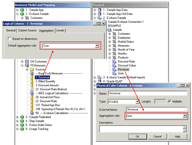

マルチディメンション・データ・ソースへの集計ルールの定義
Essbase、Oracle OLAP、およびMicrosoft Analysis ServicesやSAP/BWなどのマルチディメンション・データ・ソースをソースとする論理メジャーに、集計ルールを定義する際のベスト・プラクティスについて説明します。
Essbaseのキューブなどのマルチディメンションのキューブを「物理」レイヤーにインポートすると、Oracle BIサーバーはデータソース内で設定された集計ルールを読み取れなくなります。デフォルトの動作の結果、メジャーは、外部集計のデフォルトの集計ルールを使用して自動的にインポートされます。
Oracle BIサーバーでは、外部集計は次のことを意味します。
  • 特定のメジャーの基礎となる集計ルールを認識できない。
  • メジャーを計算できない。
  • 常に基礎となるマルチディメンション・データ・ソースに集計の問合せを送信する。
基礎となるデータ・ソースは非常に効率的であるため、集計ルールをデータ・ソースにプッシュ・ダウンすることによって、Oracle BIサーバーから、処理でさらにオーバーヘッドを追加することなく結果を返すことができるようになります。「物理」レイヤーおよび「ビジネス・モデルとマッピング」レイヤーの両方で、データ・ソースに定義されている対応する集計ルールとともに、Oracle Business Intelligenceでメジャーごとに集計ルールを更新することをお薦めします。メジャーごとに集計ルールを更新することで、Oracle BIサーバーは必要に応じて追加の計算ができるようになります。Oracle BIサーバーから最適化された問合せが可能なかぎり引き続きプッシュ・ダウンされるため、問合せのパフォーマンスに影響はありません。
注意:
Oracle BIサーバーで、特定の問合せに対して追加の集計を実行する必要があり、集計ルールが外部集計のデフォルト値に設定されている場合、Oracle BIサーバーから次のエラーが返されます。
外部問合せブロック内で外部集計が検出されました。
このエラーは、Oracle BIサーバーで、基礎となるデータ・ソースの集計ルールを読み取れなかったために発生します。これらの問合せに対して正しい結果が返されるようにするには、基礎となるデータ・ソースに設定されている集計ルールと一致するように、Oracle BIリポジトリに設定されている集計ルールを変更する必要があります。
Oracle Business Intelligenceで定義されている集計ルールが、基礎となるデータ・ソースのルールと一致することが必要です。また、次の図に示しているように、物理レイヤーおよびビジネス・モデルとマッピング・レイヤーの両方に適切な集計ルールを設定する必要もあります。
Oracle BIサーバー内に対応するファンクションがないカスタムの集計の場合、物理メジャー列とそれに対応する論理メジャー列の両方について集計を外部集計のままにすることをお薦めします。
注意:
Oracle OLAPデータ・ソースの場合、Oracle OLAP列に物理レイヤー集計ルールを明示的に設定することはありません。このため、ビジネス・モデルとマッピング・レイヤーのOracle OLAP列にのみ集計ルールを設定する必要があります。
また、問合せでOracle OLAPデータ・ソース内に存在しない集計がリクエストされたときに、集計ルールが外部集計に設定されている場合、Oracle BIサーバーからエラーが返されます。このエラーを回避するには、ビジネス・モデルとマッピング・レイヤーのOracle OLAP列に集計ルールを明示的に設定する必要があります。
Oracle OLAP列の集計ルールを外部集計以外のものに明示的に設定しないと、Oracle BIプレゼンテーション・サービスのカスタム・グループからのリクエストが失敗します。これは、カスタム・グループは常に、データ・ソースには存在しない集計をリクエストするためです。

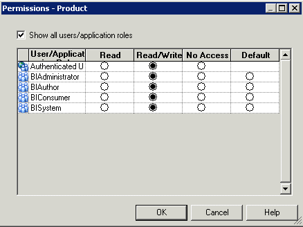

  5. プレゼンテーション・レイヤーで、ライトバックを有効にした論理列に対応する列をダブルクリックします。「プレゼンテーション列」ダイアログが開きます。
  6. 「権限」をクリックします。
  7. 該当するユーザーとアプリケーション・ロールの「読取り/書込み」権限を選択します。
    この図は、「読取り/書込み」権限が選択された「権限」ダイアログを示しています。
  8. 「権限」ダイアログの「OK」をクリックします。

  1. 物理レイヤーからビジネス・モデルとマッピング・レイヤーにオブジェクトをドラッグします。
    ディメンション表を個別ディメンションでモデリングするため、ブリッジ表に関連付けられているディメンション表を両方ともドラッグします。ブリッジ表オブジェクトをドラッグ・アンド・ドロップする必要はありません。
  2. 「ビジネス・モデルとマッピング」レイヤーで、ファクト表、およびブリッジ表に関連付けられている2つのディメンション表を選択します。
  3. オブジェクトを右クリックして、「ビジネス・モデル図」を選択し、「選択された表のみ」を選択します。
  4. ビジネス・モデル図を表示したまま、ツールバーの「新規結合」をクリックします。
  5. ファクト表を選択して、現在ファクト表に結合されていないディメンション表を選択します。
  6. 「論理結合」ダイアログの「OK」をクリックします。
  7. 論理結合を作成した論理表の論理表ソースをダブルクリックします。
  8. 「論理表ソース」ダイアログで、「追加」をクリックします。
  9. 「名前」リストからブリッジ表を選択し、「選択」をクリックします。
  10. 「追加」ボタンを再度クリックして、もう1つの関連ディメンション表を選択し、「選択」をクリックします。
  11. 「論理表ソース」ダイアログの「OK」をクリックします。
ブリッジ表に関連付けられている両方の論理表を含め、論理表に基づいてディメンションを作成できます。

  1. BLOBデータまたはCLOBデータが含まれている物理表を、メタデータのインポート・ウィザードを使用してデータ・ソースからインポートします。
  2. インポートの後、BLOB列またはCLOB列に対して「物理列」ダイアログを開き、「長さ」フィールドを変更します。
  3. 物理結合を構成します。
  4. BLOB列またはCLOB列を「ビジネス・モデルとマッピング」レイヤーにドラッグして、論理列を生成します。
  5. 論理列の物理参照を構成します。これにより、Oracle BIサーバーでは論理列に対するグループ化または順序基準が生成されないようになります。
  6. 「一般」タブの「論理列」ダイアログで、「記述子ID列」を構成します。こうすることにより、プレゼンテーション・サービスでは、フィルタを生成する際に必ず正しい列が使用されます。
  7. 「ソート順列」を構成します。これにより、Oracle BIサーバーでは列が必ず予想どおりに並ぶようになります。
  8. 変更を保存します。
