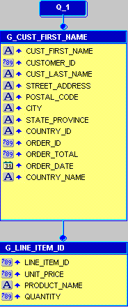

  6. 作成したデータ・モデルで、[Shift]キーを押しながら次の列すべてを一度に選択し、現行の問合せの下にドラッグして、ディテール・グループを作成します。
    • LINE_ITEM_ID
    • PRODUCT_NAME
    • UNIT_PRICE
    • QUANTITY
    結果のデータ・モデルは次のようになります。
    図43-2 問合せのデータ・モデル
    図43-2の説明が続きます
    「図43-2 問合せのデータ・モデル」の説明

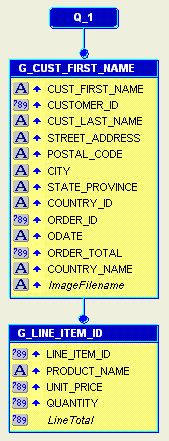

43.2.6 発注合計額を返す式列の作成
2つ目の式列を作成するには:
  1. データ・モデル・ビューで、ディテール・グループ「G_LINE_ITEM_ID」の式列を作成します。
  2. 式列のプロパティ・インスペクタを起動し、次のプロパティを設定します。
    • 「一般情報」で、「名前」プロパティを「LineTotal」に設定します。
    • 「列」で、「データ型」プロパティが「Number」に設定されていることを確認します。
    • 「プレースホルダ/式」で、「PL/SQL式」プロパティ・フィールドをクリックしてPL/SQLエディタを表示します。
  3. PL/SQLエディタで、テンプレートを使用して次のPL/SQLコードを入力します。
    function LineTotalFormula return Number is
    begin
      return (:quantity * :unit_price);
    end;
    注意:
    提供されているテキスト・ファイルbarcode_code.txtから、このコードをコピーして貼り付けると、コードを入力できます。
  4. 「コンパイル」をクリックして、コードにエラーがないことを確認します。
  5. コードがコンパイルされたら、「閉じる」をクリックします。
  6. レポートを保存します。
これでバーコード・レポートのデータ・モデルの作成が完了しました。このモデルには、バーコード情報を取得してレポートにバーコード・イメージを表示する式列と、発注合計額を表示する式列が含まれています。
作成したデータ・モデルと式列のPL/SQLは次のようになります。
図43-3 2つの新しい式列を持つデータ・モデル
図43-3の説明が続きます
「図43-3 2つの新しい式列を持つデータ・モデル」の説明
