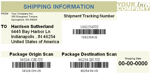

43.3.4 Webに対するレポートの実行
Webレポートの作成が完了した後、このレポートをWebに対して実行し、結果を確認する必要があります。
  1. オブジェクト・ナビゲータで、レポート名「ShippingLabel_your_initials」をクリックします。
  2. ツールバーで「Webレイアウトを実行」ボタンをクリックして、レポートをブラウザに対して実行します。
    注意:
    デフォルトのブラウザとしてNetscape 7.0を使用し、ブラウザにレポートが表示されない場合は、レジストリ・キーHKEY_CURRENT_USERS\Software\Oracle\Toolkit\Tkbrowserをブラウザのデフォルトの場所に設定します。BrowserNameおよびBrowserPathのキーに正しい値が指定されていることを確認してください。たとえば、BrowserName=Netscape 7、BrowserPath=C:\Program Files\Netscape\Netscape\Netscp.exeになります。
    作成したレポートが、次のようにWebブラウザに表示されます。
図43-7 バーコードを含んだ最終的なJSPベースWebレポートのスナップショット
図43-7の説明が続きます
「図43-7 バーコードを含んだ最終的なJSPベースWebレポートのスナップショット」の説明
注意:
意図した結果が得られたかどうかがわからない場合は、resultsディレクトリにあるShippingManifestWeb.htmlをWebブラウザでいつでも開くことができます。あるいは、イメージ・パスの更新後、Webに対してShippingManifestWeb.jspを実行すると、レポートがブラウザに表示されます。
