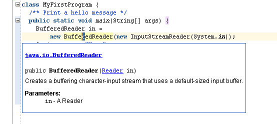

8.4.4 クイックJavadocを使用してコード要素のJavadocを表示する方法
Javaソース・エディタでは、選択されたソース・コードが特定の条件を満たす場合、クイックJavadoc機能が使用可能になり、クラス、インタフェースまたは個々のメンバーに対してJavadocコメントを使用できるようになります。コード要素のJavadocを表示する手順を使用してください。
Javaソース・エディタでの作業中、クイックJavadoc機能を使用すると、コード要素(クラス、インタフェースまたは個々のメンバー)のJavadoc生成ドキュメントに簡単にアクセスできます。
図8-8に示すように、クイックJavadoc機能は、選択したエンティティをソースパスで参照し、入力されたJavadocコメントをポップアップ・ウィンドウに表示します。
図8-8 「クイックJavadoc」ウィンドウ
図8-8の説明が続きます
「図8-8 「クイックJavadoc」ウィンドウ」の説明
コード要素に対してJavadocコメントが存在しない場合には、空のJavadocコメントが表示されます。
クイックJavadoc機能は、選択したソース・コードが次の条件を満たしている場合に使用できます。これは、次のとおりです。
  • このプロジェクトのソースパスに存在する。
  • 現在のプロジェクトが依存しているプロジェクトのソースパスに存在する。
  • このプロジェクトに割り当てられたライブラリに使用できる。
  • 使用中のJDKに組み込まれている。
コード要素のJavadocを表示するには、次のようにします。
  1. コード要素を選択します。
  2. メイン・メニューから、「ソース」→ 「クイックJavadoc」を選択するか、エディタ内で右クリックして 「クイックJavadoc」を選択します。
    その要素のドキュメントを表示するポップアップ・ウィンドウが開きます。そのウィンドウ以外の任意の場所をクリックしてウィンドウを閉じます。
8.4.5 ドキュメント・コメントのプレビュー方法
クイックJavadoc機能を使用すると、ソース・ファイルのドキュメント・コメントをプレビューできます。特定のクラス、メンバーまたはメソッド・コールのドキュメント・コメントを表示する手順を使用してください。
単一のソース要素のJavadocを表示するときと同じ方法で、ソース・ファイルのドキュメント・コメントをプレビューできます。
特定のクラス、メンバーまたはメソッド・コールのドキュメント・コメントを表示するには、次のようにします。
  1. コード要素の名前を選択します。
  2. 右クリックして「クイックJavadoc」を選択します。
    指定した要素のJavadocのみを含むポップアップ・ウィンドウが表示されます。ブラウザと同じように、このウィンドウから別のJavadocにリンクで移動できます。

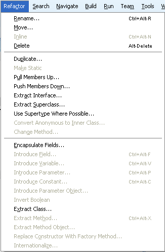

8.5.2 リファクタ操作の開始方法
JDeveloperでは、コードの質を向上できる自動リファクタ操作を幅広く提供しています。コードの外部動作は変わりませんが、内部構造が改善されます。
リファクタ操作を開始するには、次のようにします。
  1. ソース・エディタ・ウィンドウ、「アプリケーション」ウィンドウまたは構造ペインでプログラム要素を選択します。
  2. プログラム要素を右クリックして、「リファクタ」を選択します。
  3. ポップアップ・メニューから操作、たとえば「名前の変更」、「移動」、または「削除」を選択します。
ツールバーから「リファクタ」を選択し、ドロップダウン・リストからリファクタ操作を選択することもできます。
図8-10に示すように、リファクタのコンテキスト・メニューでは、JDeveloperのどこを右クリックしてメニューを表示しているかによって、表示される項目が異なります。
図8-10 ドロップダウン・リストのリファクタ
図8-10の説明が続きます。
「図8-10 ドロップダウン・リストのリファクタ」の説明

8.5.17 メンバーをサブクラスへプッシュ・ダウンする方法
メンバーの定義をクラスからその直下のサブクラスに移動すると、クラス階層が整理されます。メンバーをサブクラスにプッシュ・ダウンする手順を使用してください。
Javaアプリケーションを開発する際に、メンバーの定義をクラス(ソース・クラス)から直下のサブクラス(ターゲット・クラス)に簡単に移動できます。
デフォルトでは、メソッドをプッシュ・ダウンすると、メソッドの定義はソース・クラスからターゲット・クラスに移動します。メソッドの宣言をソース・クラスに残し、ソース・クラスが未変換の場合は、ソース・クラスを抽象クラスに変換するように選択することもできます。
プッシュ・ダウン対象のメンバーには依存性がある場合があります。メンバーがプッシュ・ダウン対象のメンバーの定義を使用している場合、このメンバーには依存性があります。依存性をプッシュ・ダウンしないでメンバーをプッシュ・ダウンすると、ソース・クラスに未定義の参照が発生します。プッシュ・ダウンするメンバーを選択すると、その依存性が示されます。この場合、依存性もプッシュ・ダウンするかどうかを選択できます。
メンバーをプッシュ・ダウンするには、次のようにします。
  1. 次のいずれかの方法で、メンバーのプル・アップ元にするクラスを選択します。
    • Javaソース・エディタで、名前を選択します。
    • 「アプリケーション」ウィンドウまたは「構造」ウィンドウで、名前を選択します。
  2. メイン・メニューから「リファクタ」→「メンバーのプッシュ・ダウン」を選択します。
    「メンバーのプッシュ・ダウン」ダイアログが開きます。
  3. 「抽出するメンバー」表で、プッシュ・ダウンするメンバーを選択します。
    存在する場合、選択したメンバーに依存性があるメンバーが示されます。
  4. メンバーの抽象定義をソース・クラスに残す場合は、「抽象」列のチェック・ボックスを選択します。
  5. 「依存性」列で、メンバーのすべての依存性をそのメンバーとともにプッシュ・ダウンするためのチェック・ボックスを選択します。
  6. 「OK」をクリックします。
