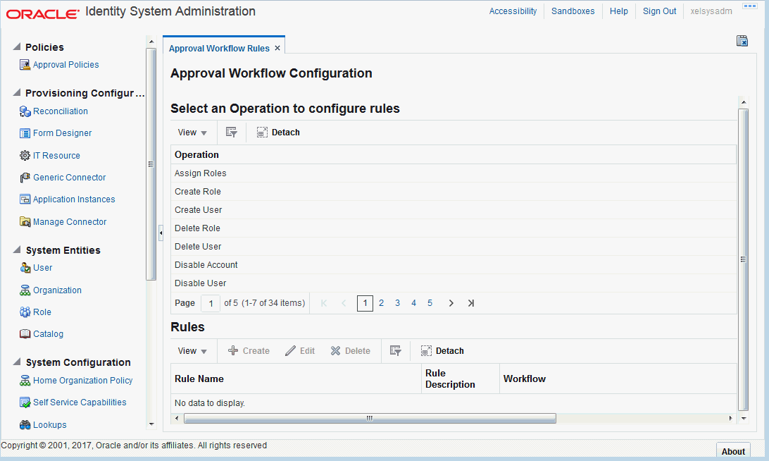

図3-1に、サンプル・ページおよびインタフェースのレイアウトを示します。
図3-1 Oracle Identity System Administrationコンソールのレイアウト
図3-1の説明が続きます
「図3-1 Oracle Identity System Administrationコンソール」の説明

Oracle Identity System Administrationの上のペインには、「アクセシビリティ」、「サンドボックス」および「サインアウト」があります。
この領域は、インタフェースの右上に次のリンクで構成されています。

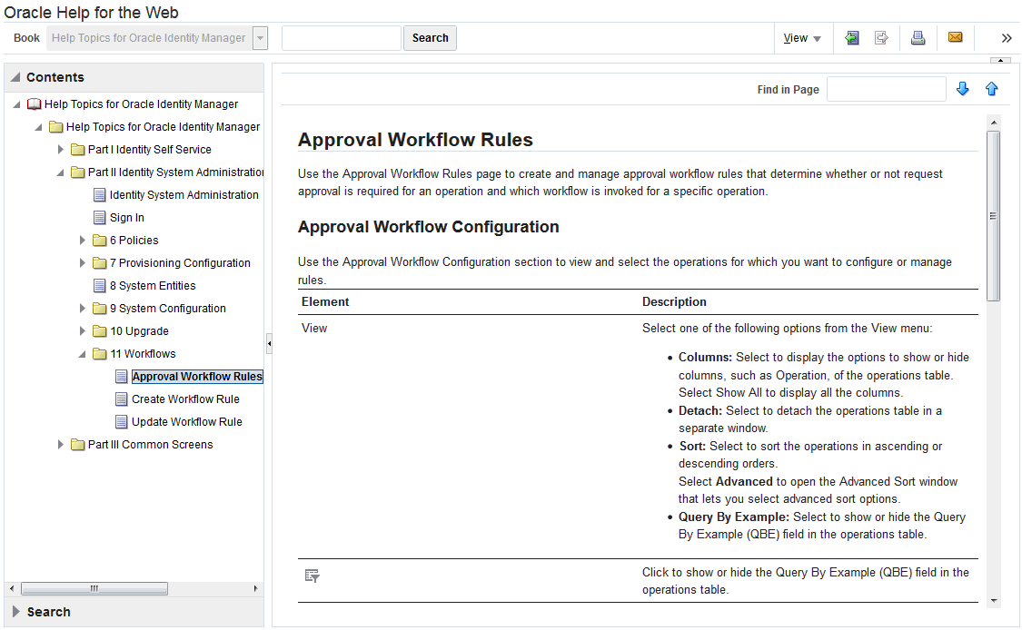

図3-2では、ヘルプ・インタフェースのサンプル・ページとデフォルト・レイアウトを示します。
図3-2 ヘルプ・インタフェースのレイアウト
図3-2の説明が続きます
「図3-2 ヘルプ・インタフェースのレイアウト」の説明

左下のペインには、「目次」および「検索」リージョンが含まれています。デフォルトでは、「目次」領域は開いています。
「目次」領域には、トップ・ペインの「ドキュメント」ドロップ・ダウン・リストで選択したオプションに従って、ヘルプ・トピックへのリンクが表示されます。「目次」の横にある矢印アイコンをクリックして、「目次」領域を開くまたは閉じることができます。
3.2.4.3 ヘルプ・インタフェースの右下のペインについて
右下のペインは読取りペインとも呼ばれます。
右下ペインには、左下ペインの「目次」領域から開くか、または「検索」領域で検索するヘルプ・トピックが表示されます。読取りペインのページには、Oracle Identity System AdministrationのUIページの各要素の説明が表示されます。
