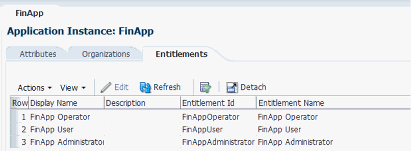

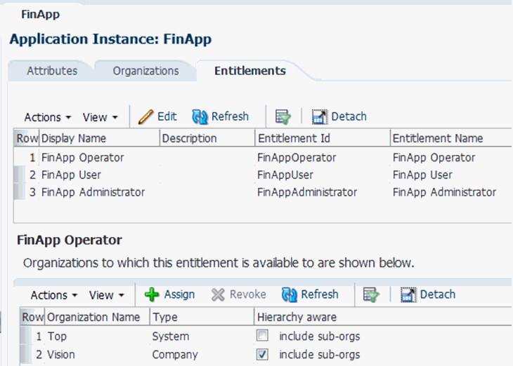

13.4.3.4 アプリケーション・インスタンスへの権限のリンク
権限をアプリケーション・インスタンスにリンクするには、次の手順を実行します。
  1. 「システム管理」で「スケジューラ」をクリックします。
  2. 権限リスト・スケジュール済ジョブを検索し、「即時実行」をクリックします。
  3. 「構成」で「アプリケーション・インスタンス」をクリックし、FinAppアプリケーション・インスタンスに移動します。
  4. 図13-2に示すように、「権限」タブをクリックして、権限が表示されることを確認します。
  5. 図13-3に示すように、権限を選択し、それがアプリケーション・インスタンスと同じ組織に公開されていることを確認します。
    図13-3 組織への権限の可用性
    図13-3の説明が続きます
    「図13-3 組織への権限の可用性」の説明
  6. 1つ以上の権限を編集し、ビジネス・フレンドリな説明を入力します。必要に応じて、表示名も同様に変更します。

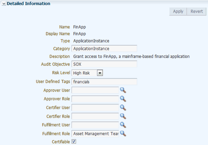

  4. アプリケーション・インスタンスを選択し、カタログ項目の詳細を編集します。
  5. デフォルト属性の値を提供します。このチュートリアルでは、リスク・レベルと手動の履行に基づいてワークフロー・ルーティングが行われるため、「リスク・レベル」と「履行ロール」属性の値を指定する必要があります。ただし、その他の属性の値も指定することをお薦めします(特に「ユーザー定義タグ」)。
    図13-4は、カタログ項目の属性を示しています。
    図13-4 カタログ項目の属性
    図13-4の説明が続きます
    「図13-4 カタログ項目の属性」の説明

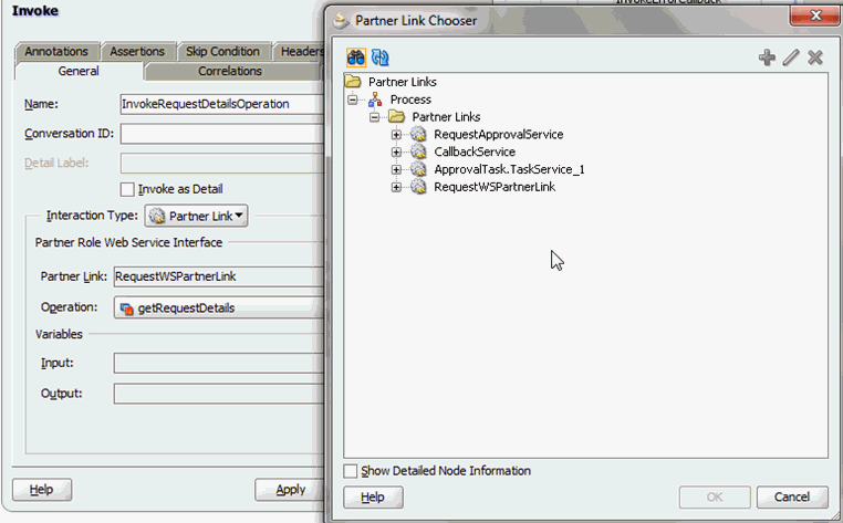

  2. コンポーネント・パレットからinvokeアクティビティをドラッグして、AssignRequestWSURLアクティビティの後にドロップします。名前をInvokeRequestDetailsOperationに変更します。
  3. 「InvokeRequestDetailsOperation」を右クリックし、「編集」を選択します。
  4. 図13-5に示すように、「パートナ・リンク・チューザ」からパートナ・リンクとしてRequestWSPartnerLinkを、操作としてgetRequestDetailsを選択します。
    図13-5 パートナ・リンクと操作
    図13-5の説明
    「図13-5 パートナ・リンクと操作」の説明

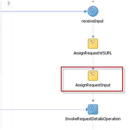

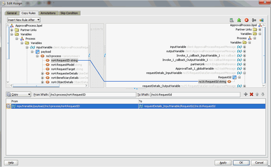

  5. 「変数」セクションの「入力」および「出力」フィールドでプラス(+)アイコンをクリックして、入力変数および出力変数を作成します。入力変数にrequestDetails_InputVariable、出力変数にrequestDetails_OutputVariableという名前を付けます。「適用」をクリックし、「OK」をクリックします。
  6. assignアクティビティをドラッグ・アンド・ドロップし、名前をAssignRequestInputに変更し、図13-6に示すようにInvokeRequestDetailsOperation invokeアクティビティの前に配置します。
  7. 「AssignRequestInput」を右クリックして、「編集」を選択して、図13-7に示すようにInvokeRequestDetailsOperationの入力をマップします。

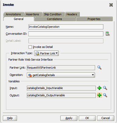

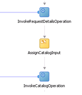

  8. 図13-8に示すように、InvokeアクティビティをInvokeRequestDetailsOperationの後に追加します。そのアクティビティにInvokeCatalogOperationという名前を付けます。
    図13-8 InvokeCatalogOperation
    図13-8の説明が続きます
    「図13-8 InvokeCatalogOperation」の説明
  9. InvokeCatalogOperationを編集し、図13-9に示すように構成します。
    図13-9 InvokeCatalogOperationの構成
    図13-9の説明が続きます
    「図13-9 InvokeCatalogOperationの構成」の説明

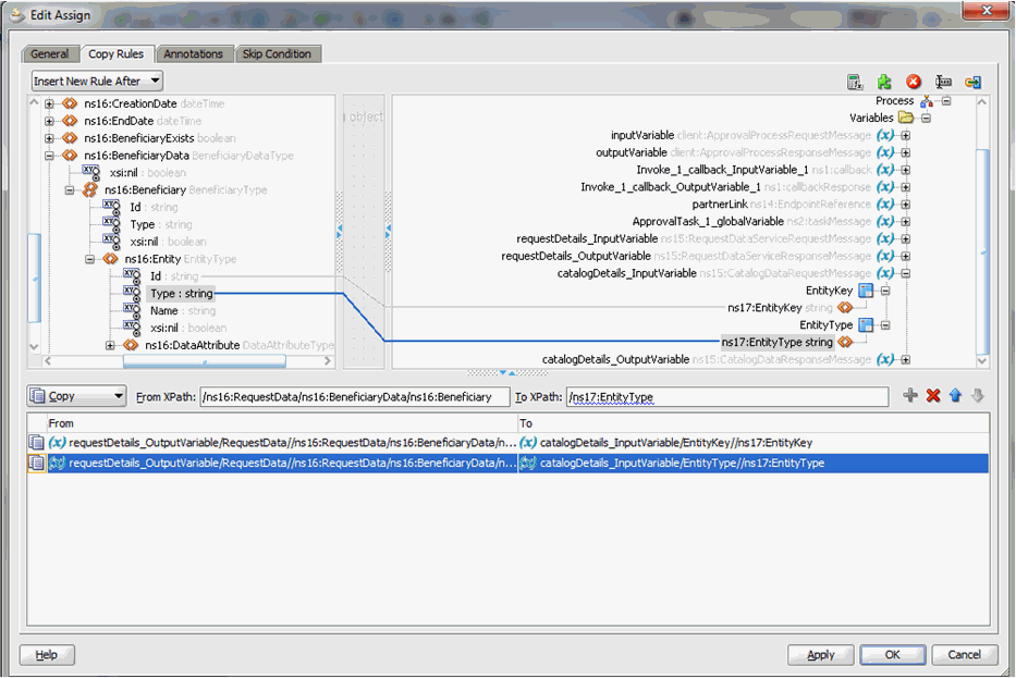

  10. 図13-10に示すように、AssignアクティビティをInvokeCatalogOperationの後に追加します。そのアクティビティにAssignCatalogInputという名前を付けます。
    注意:
    次の属性は、リクエストWebサービスのcatalog detailメソッドから、カスタム属性として返されます。
    • APPROVER_USER_FIRSTNAME
    • APPROVER_USER_LASTNAME
    • APPROVER_USER_DISPLAYNAME
    • APPROVER_USER_EMAIL
    • CERTIFIER_USER_FIRSTNAME
    • CERTIFIER_USER_LASTNAME
    • CERTIFIER_USER_DISPLAYNAME
    • CERTIFIER_USER_EMAIL
    • FULFILLMENT_USER_FIRSTNAME
    • FULFILLMENT_USER_LASTNAME
    • FULFILLMENT_USER_DISPLAYNAME
    • FULFILLMENT_USER_EMAIL
  11. assignアクティビティを右クリックして編集し、図13-11に示すように入力をInvokeCatalogOperationにマップします。

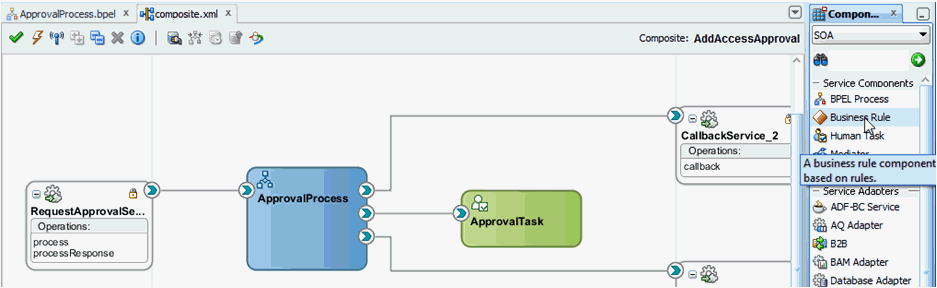

  2. 「SOAコンポジット」ビューに移動し、図13-12に示すようにビジネス・ルール・コンポーネントを追加します。
    図13-12 ビジネス・ルール・コンポーネントの追加
    図13-12の説明が続きます
    「図13-12 ビジネス・ルール・コンポーネントの追加」の説明
  3. 「ビジネス・ルールの作成」ダイアログ・ボックスで、ルール・ディクショナリの名前としてWorkflowSelectionを指定します。
  4. 入力としてcatalogDataを、出力としてworkflowstageを指定します。

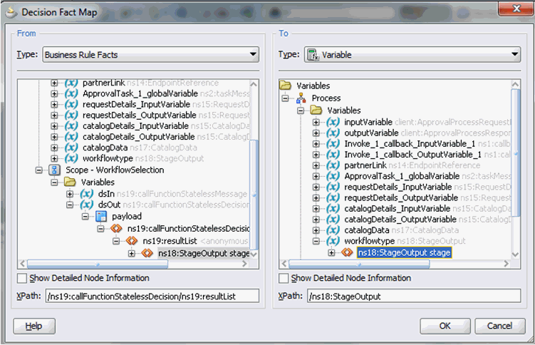

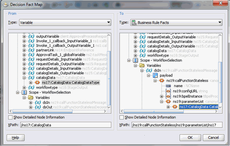

  8. 図13-13に示すように、catalogData変数をルールの入力にマップします。「ディクショナリ」タブで「入力ファクトの割当て」サブタブを選択して、プラス(+)アイコンをクリックします。
    図13-13 catalogData変数の入力マッピング
    図13-13の説明が続きます
    「図13-13 catalogData変数の入力マッピング」の説明
  9. 図13-14に示すように、workflowtype変数をルールの出力にマップします。「ディクショナリ」タブで「出力ファクトの割当て」サブタブを選択します。
    図13-14 workflowtype変数の出力マッピング
    図13-14の説明が続きます
    「図13-14 workflowtype変数の出力マッピング」の説明

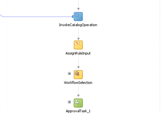

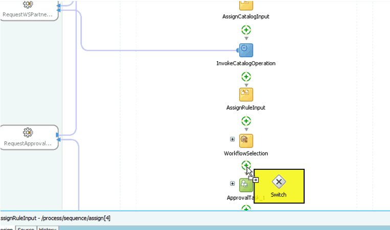

  10. 図13-15に示すように、WorkflowSelectionルールの前にAssignアクティビティを追加し、その名前をAssignRuleInputに変更します。

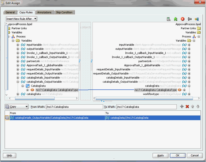

  11. 図13-16に示すように、InvokeCatalogOperationの出力をcatalogData変数にマップします。

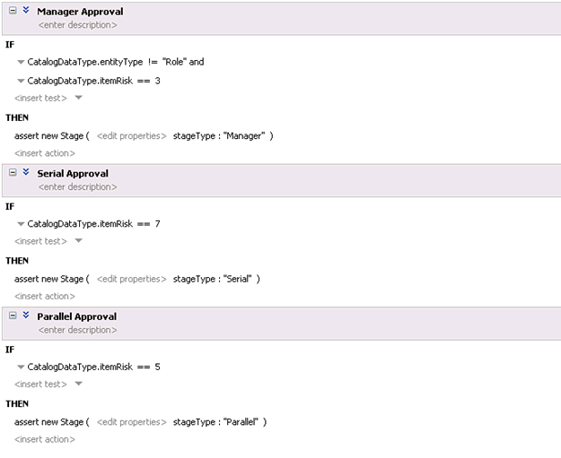

  14. そのルールの名前をRule1からAuto Approvalに変更します。

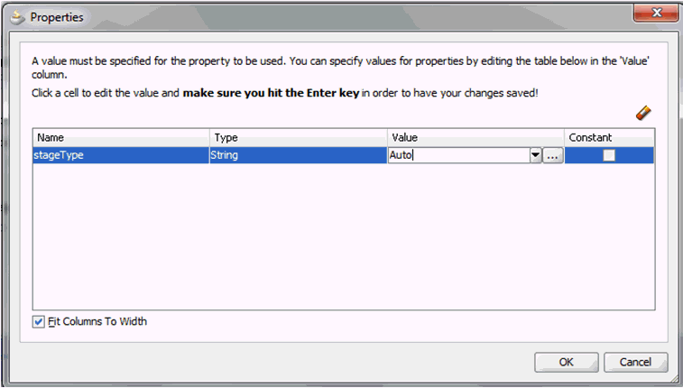

  15. ルールを編集し、図13-17に示すように、「プロパティ」ダイアログ・ボックスでstageTypeプロパティを指定します。
    図13-17 stageTypeプロパティ
    図13-17の説明が続きます
    「図13-17 stageTypeプロパティ」の説明
    stageTypeプロパティを指定するには、次の手順を実行します。
    1. 「THEN」の下の「「挿入」」アクションをクリックします。
    2. 「新規アサート」を選択します。
    3. 「新規アサート」の隣に追加された「<ターゲット>」をクリックして、「ステージ」を選択します。
    4. 「<プロパティの編集>」をクリックします。図13-17に示すように、「プロパティ」ダイアログ・ボックスが表示されます。
  16. 同様に、図13-18に示すように、「マネージャ」、「シリアル」、および「パラレル」承認ルールを作成します。

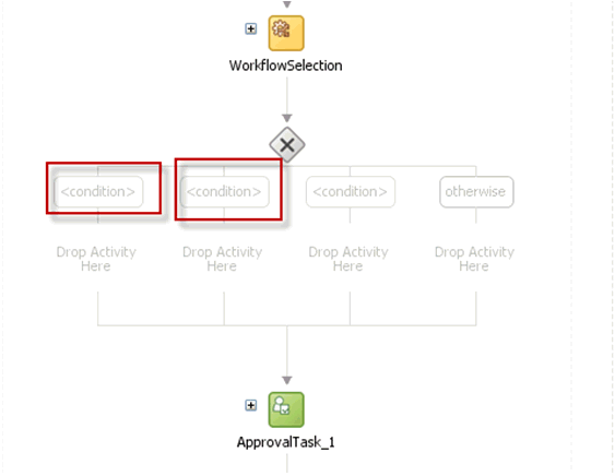

  17. BPELプロセスに切り替えます。図13-19に示すように、WorkflowSelectionルールの後にswitchアクティビティを追加します。
    図13-19 switchアクティビティ
    図13-19の説明が続きます
    「図13-19 switchアクティビティ」の説明

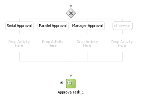

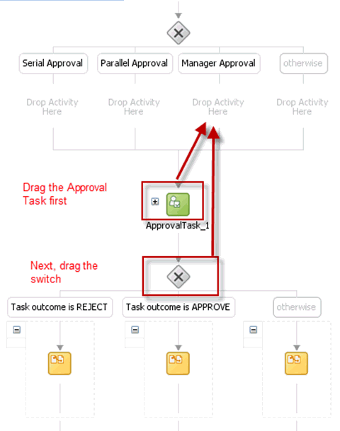

  18. そのSwitchアクティビティを選択し、図13-20に示すように2つのSwitch Caseステップを追加します。
    図13-20 Switch Caseステップ
    図13-20の説明が続きます
    「図13-20 Switch Caseステップ」の説明
  19. 図13-21に示すように、条件の名前をSerial Approval、Parallel Approval、Manager Approvalに変更します。
    図13-21 名前変更済条件
    図13-21の説明が続きます
    「図13-21 名前変更済条件」の説明
  20. 図13-22に示すように、デフォルト・ヒューマン・タスクをManager Switch Caseにドラッグします。
    図13-22 デフォルト・ヒューマン・タスクのドラッグ

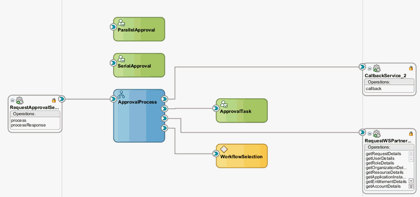

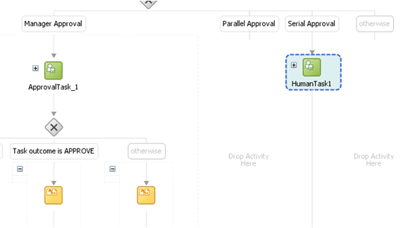

  21. 「SOAコンポジット」ビューに切り替えます。図13-23に示すように、SerialApprovalとParallelApprovalの2つのヒューマン・タスクを追加します。
    図13-23 ヒューマン・タスクの追加
    図13-23の説明が続きます
    「図13-23 ヒューマン・タスクの追加」の説明
  22. BPELプロセスに切り替えます。Manager Approval Switch Caseを編集し、次の式を追加します。
    bpws:getVariableData('workflowtype','/ns18:StageOutput/ns18:stageType')='Manager'
    最初に、新しく追加したタスクを構成し、次にそれらをBPELプロセスに書き込む必要があります。

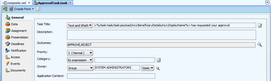

パラレル・ヒューマン・タスクを構成するには、次の手順を実行します。
  1. 「SOAコンポジット」ビューに切り替えます。パラレル承認タスクを編集します。
  2. 「データ」タブをクリックし、パラレル承認タスクのプロパティにリストされている属性を追加します。
  3. 「データ」タブでタスク・パラメータを検証し、「一般」タブをクリックします。

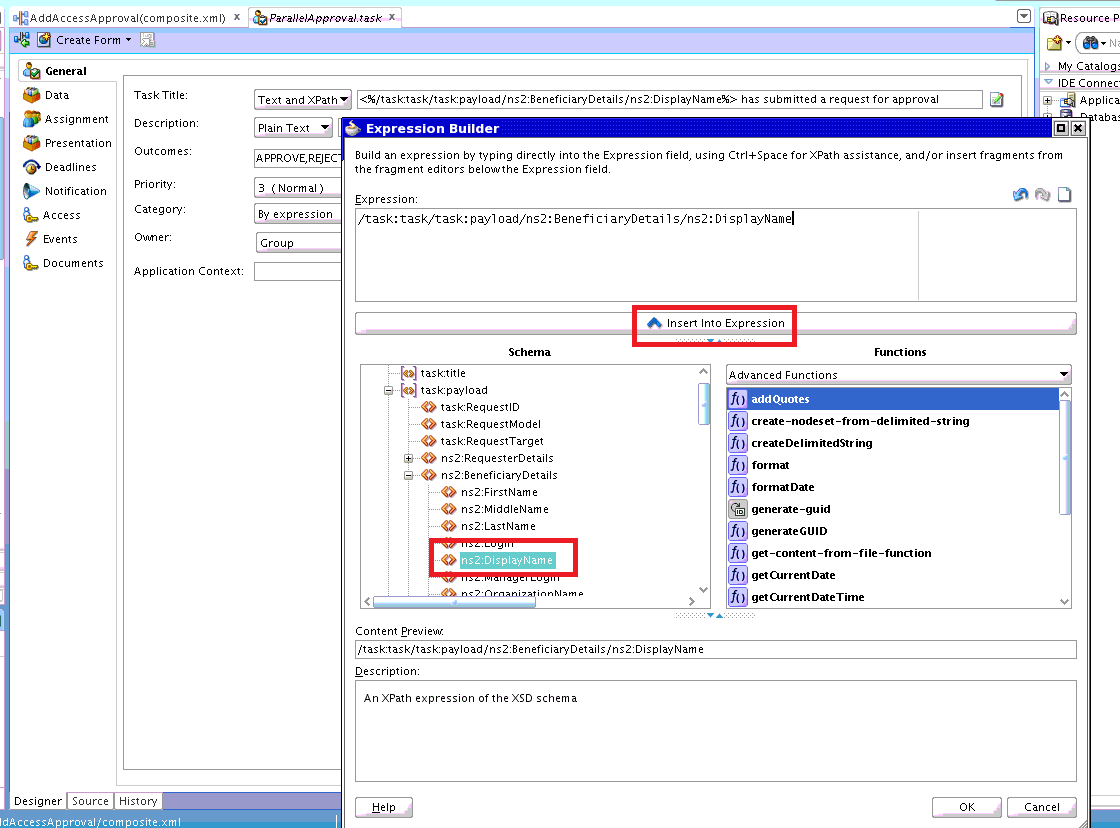

  4. 「タスクのタイトル」を<%/task:task/task:payload/ns2:BeneficiaryDetails/ns2:DisplayName%> has submitted a request for approvalに設定します。これを行うには、次のようにします。
    1. タスク・タイトルの横の「編集」をクリックし、「task:payload」、「ns2:BeneficiaryDetails」、「ns2:DisplayName」の順に選択します。
    2. 「式に挿入」をクリックします。図13-24に示すようにタスク・タイトルが表示されます。
      図13-24 タスク・タイトル
      図13-24の説明が続きます
      「図13-24 タスク・タイトル」の説明
      次のようにこれを編集して意味のあるタイトルを構成できます。
      <%/task:task/task:payload/ns2:BeneficiaryDetails/ns2:DisplayName%> has submitted a request for approval.
  5. 「タスク所有者」を「グループ」およびSYSTEM ADMINISTRATORSに設定します。

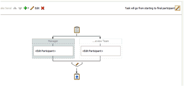

  8. 「割当て」タブをクリックします。
  9. パラレル・ステージを追加します。これを行うには、フロー・チャートで「ステージ1」を選択し、プラス(+)アイコンをクリックし、「パラレル・ステージ」を選択します。
  10. ステージを選択し、「編集」をクリックします。名前としてManagerを指定します。
  11. 図13-25に示すように、もう一方のステージを選択し、名前としてReview Teamを指定します。

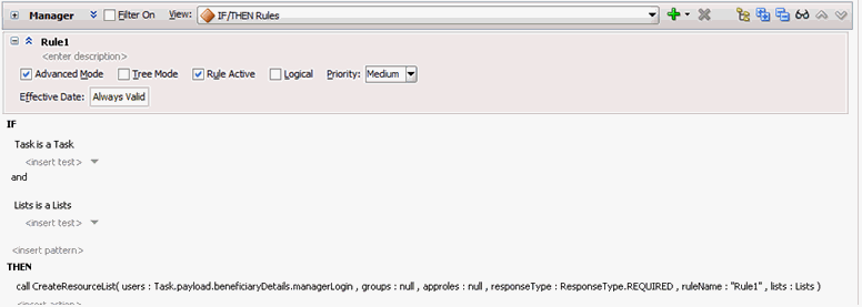

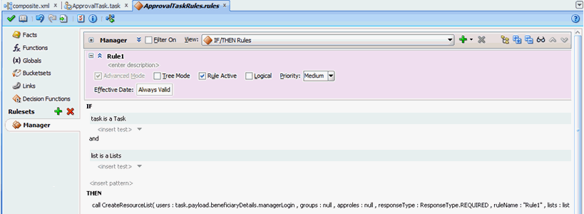

  16. Managerステージで<参加者の編集>を選択し、「編集」をクリックします。
  17. 「参加者タイプの追加」ダイアログ・ボックスで、「参加者」タイプを「単一」に設定します。「参加者のリストの作成で使用」リストから、 「ルールベース」を選択し、ルールを使用して参加者リストを作成します。
  18. 「ルールセットのリスト」フィールドにManagerと入力します。また、ラベルをManagerに編集します。
  19. 「参加者の追加」ダイアログ・ボックスで、「OK」をクリックします。「ParallelApprovalRules.rules」タブが表示されます。
  20. 図13-26に示すように、ルールを作成します。
    図13-26 Manager参加者ルール
    図13-26の説明が続きます
    「図13-26 Manager参加者ルール」の説明

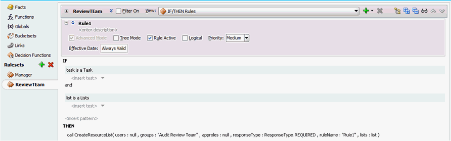

  21. 同様に、「参加者タイプの追加」ダイアログ・ボックスに次の値を指定して、Review Teamステージを構成します。
    • タイプ: 単一。
    • ラベル: Review Team。
    • 参加者のリストの作成で使用: ルールベース。
    • ルールセットのリスト: ReviewTeam。
    • 「参加者が手動でタスクを申告」を選択します。
  22. 図13-27に示すように、参加者ルールを作成します。
    図13-27 Review Team参加者ルール
    図13-27の説明が続きます
    「図13-27 Review Team参加者ルール」の説明

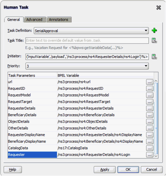

13.4.5.4.2 パラレル承認タスクのプロパティ
表13-2に、パラレル承認タスクを構成する際の「データ」タブの属性をリストします。
表13-2 パラレル・ヒューマン・タスクの「データ」タブの属性
パラメータ データ型
RequestID
{http://www.w3.org/2001/XMLSchema}string
RequestModel
RequestTarget
RequesterDetails
{http://xmlns.oracle.com/request/RequestDetails}RequesterDetails
BeneficiaryDetails
{http://xmlns.oracle.com/request/RequestDetails}BeneficiaryDetails
ObjectDetails
{http://xmlns.oracle.com/request/RequestDetails}ObjectDetails
OtherDetails
{http://xmlns.oracle.com/request/RequestDetails}OtherDetails
url
{http://xmlns.oracle.com/request/RequestDetails}url
Catalogdata
{http://xmlns.oracle.com/RequestServiceApp/RequestDataService/CatalogData}CatalogData
RequesterDisplayName
BeneficiaryDisplayName
Requester

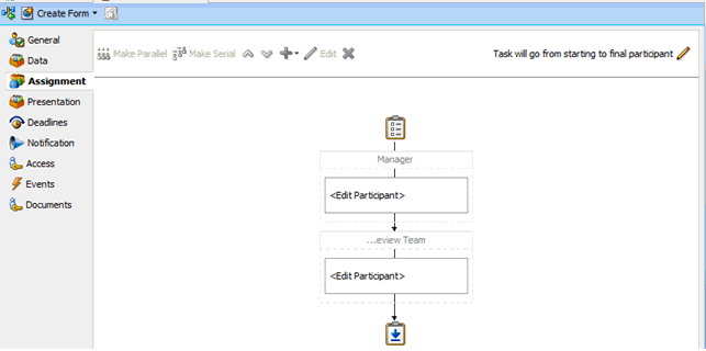

  8. 「通知をアクション可能にする」オプションを選択します。
  9. 「割当て」タブをクリックします。
  10. 順次ステージを追加し、図13-28に示すように、ステージの名前をManagerおよびReview Teamに変更します。
    図13-28 シリアル・ステージ
    図13-28の説明が続きます
    「図13-28 シリアル・ステージ」の説明

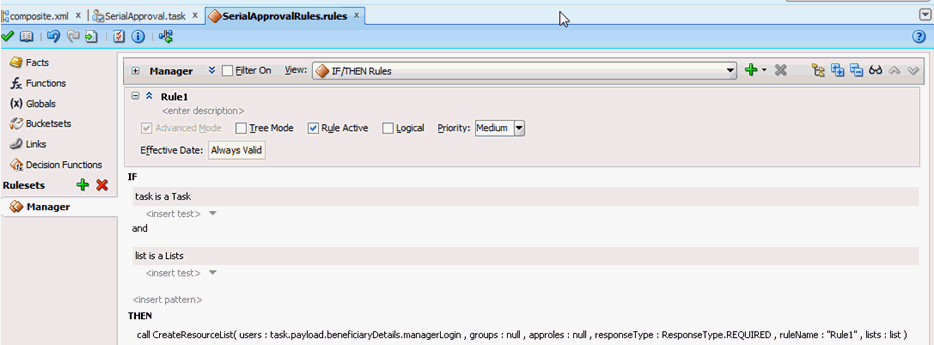

  11. Managerステージを編集します。
  12. 「参加者タイプの追加」ダイアログ・ボックスで、「参加者」タイプを「単一」に設定し、ルールを使用して参加者リストを作成します。
  13. 図13-29に示すように、参加者リスト・ルールを作成します。
    図13-29 Managerステージのルール
    図13-29の説明が続きます
    「図13-29 Managerステージのルール」の説明

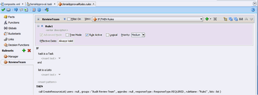

  14. 同様に、Review Teamステージを構成します。
  15. 図13-30に示すように、参加者リスト・ルールを作成します。
    図13-30 Review Teamステージのルール
    図13-30の説明が続きます
    「図13-30 Review Teamステージのルール」の説明

13.4.5.4.5 デフォルト承認タスクの構成
デフォルト承認タスクを構成するには、次の手順を実行します。
  1. 「SOAコンポジット」ビューに切り替えます。承認タスクを編集します。
  2. 「一般」タブをクリックします。
  3. 図13-31に示すように、タスクのタイトルを設定します。
    図13-31 デフォルト承認タスク
    図13-31の説明が続きます
    「図13-31 デフォルト承認タスク」の説明
  4. 「割当て」をクリックします。
  5. Stage1.Participant1を選択し、「編集」をクリックします。
  6. 「参加者タイプの追加」ダイアログ・ボックスで、「参加者」タイプを「単一」に設定します。「参加者のリストの作成で使用」リストから、 「ルールベース」を選択し、ルールを使用して参加者リストを作成します。
  7. 「ラベル」および「ルールセット」にManagerと入力し、「OK」をクリックすると、ルールが開きます。
  8. 図13-32に示すように、参加者リスト・ルールを作成します。
    図13-32 参加者リスト・ルール
    図13-32の説明が続きます
    「図13-32 参加者リスト・ルール」の説明

13.4.5.5.1 シリアル承認ヒューマン・タスクの構成
シリアル承認ヒューマン・タスクを構成するには、次の手順を実行します。
  1. 「BPEL」プロセスに切り替えます。次の条件を、Serial Approvalスイッチに追加します。
    bpws:getVariableData('workflowtype','/ns18:StageOutput/ns18:stageType') = 'Serial'
  2. 図13-33に示すように、Human TaskアクティビティをSOAコンポーネントからSerial Approvalスイッチにドラッグ・アンド・ドロップします。
    図13-33 Human Taskアクティビティ
    図13-33の説明が続きます
    「図13-33 Human Taskアクティビティ」の説明
  3. ヒューマン・タスクを編集し、「ヒューマン・タスク」ダイアログ・ボックスで、シリアル承認ヒューマン・タスク定義を選択します。
  4. 「起案者」を「リクエスタ・ログイン」にマップし、図13-34に示すように、「BPEL変数」にタスク・パラメータをマップします。
    図13-34 タスク・パラメータとBPEL変数のマッピング
    図13-34の説明が続きます
    「図13-34 タスク・パラメータとBPEL変数のマッピング」の説明

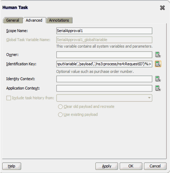

  5. 「詳細」タブをクリックします。図13-35に示すように、識別キーをリクエストIDにマップします。
    図13-35 識別キーとリクエスタIDのマッピング
    図13-35の説明が続きます
    「図13-35 識別キーとリクエスタIDのマッピング」の説明

13.4.5.5.2 パラレル・ヒューマン・タスクの構成
  1. 次の条件を、Parallel Approvalスイッチ・アクティビティに追加します。
    bpws:getVariableData('workflowtype','/ns18:StageOutput/ns18:stageType') = 'Parallel'
  2. Human TaskアクティビティをSOAコンポーネントからParallel Approvalスイッチにドラッグ・アンド・ドロップします。
  3. パラレル承認ヒューマン・タスクを選択します。
  4. シリアル・ヒューマン・タスクと同様の方法で、ヒューマン・タスク・パラメータをマップします。
  5. シリアル・ヒューマン・タスクの同等物と同じ方法で、APPROVE結果のAssignアクティビティをマップします。
  6. シリアル・ヒューマン・タスクの同等物と同じ方法で、REJECT結果のAssignアクティビティをマップします。
  7. シリアル・ヒューマン・タスクの同等物と同じ方法で、Otherwise結果のAssignアクティビティをマップします。

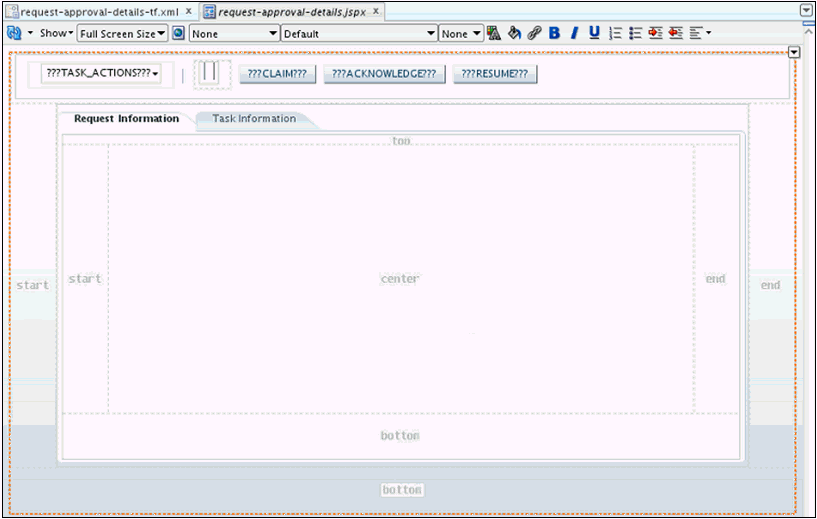

  1. request-approval-details.jspxを開きます。

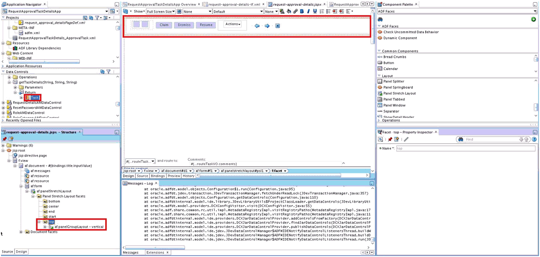

  2. コンポーネント・パレットからpanelStretchLayoutをページに追加します。プロパティ・インスペクタで、panelStretchLayoutに対してTopHeght==autoを設定します。
  3. 「アプリケーション・ナビゲータ」で、「データ・コントロール」に移動します。「RequestApprovalTaskDetails_ApprovalTask」→「getTaskDetails」→「Return」を開きます。図13-36に示すように「データ・コントロール」からpanelStretchLayoutのトップ・ファセットに「タスク」をドラッグ・アンド・ドロップします。コンテキスト・メニューから、「ヒューマン・タスク」→「タスク・アクション」を選択します。ヒューマン・タスク・アクションが、トップ・ファセットに追加されます。
    図13-36 トップ・ファセットへのタスクのドラッグ
    図13-36の説明が続きます
    「図13-36 トップ・ファセットへのタスクのドラッグ」の説明
  4. コンポーネント・パレットから、panelTabbedレイアウトをpanelStretchLayoutの中央ファセットに追加します。
  5. コンポーネント・パレットから、2つのshowdetailItemコンポーネントをpanelTabbedレイアウトに追加します。プロパティ・インスペクタから、これらのコンポーネントのテキスト名としてRequest InformationとTask Informationを設定します。
  6. 「リクエスト情報」タブをクリックします。プロパティ・インスペクタで属性stretchChildren=firstを設定します。
  7. 「リクエスト情報」タブで、もう1つのpanelStretchLayoutを追加します。このpanelStretchLayoutに対して属性topHeight=autoを設定します。図13-37は、「リクエスト情報」および「タスク情報」タブを示しています。
    図13-37 panelTabbedレイアウト
    図13-37の説明が続きます
    「図13-37 panelTabbedレイアウト」の説明

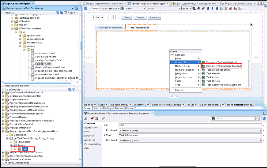

13.6.2.4 「リクエスト情報」タブの移入
「リクエスト情報」タブに移入するには、次の手順を実行します。

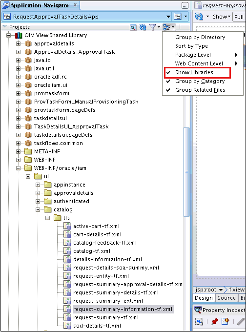

  1. 「ナビゲータの表示オプション」に移動し、図13-38に示す「ライブラリの表示」を選択します。これにより、「アプリケーション・ナビゲータ」にOIMビュー共有ライブラリが表示されます。
    図13-38 OIMビュー共有ライブラリ
    図13-38の説明が続きます
    「図13-38 OIMビュー共有ライブラリ」の説明
  2. 「アプリケーション・ナビゲータ」で、OIMビュー共有ライブラリ→WEB-INF/oracle/iam/ui/catalog/tfsを開きます。request-summary-information-tf.xmlを、手順7gで追加したPanelStretchLayoutのトップ・ファセットにドラッグ・アンド・ドロップします。コンテキスト・メニューの作成が表示されます。「リージョン」を選択します。「タスク・フロー・バインディングの編集」ダイアログ・ボックスが表示されます。タスクフローのパラメータは後から指定できます。したがって「OK」をクリックします。
  3. 同様に、catalog-tf.xmlを、手順7gで追加したPanelStretchLayoutの中央ファセットにドラッグ・アンド・ドロップします。コンテキスト・メニューの作成が表示されます。「リージョン」を選択します。「タスク・フロー・バインディングの編集」ダイアログ・ボックスが表示されます。「OK」をクリックします。

13.6.2.5 「タスク情報」タブの移入
「タスク情報」タブに移入するには、次の手順を実行します。
  1. 設計モードに切り替えます。「タスク情報」タブをクリックします。
  2. アプリケーション・ナビゲータで、「データ・コントロール」に移動します。「RequestApprovalTaskDetails_ApprovalTask」→「getTaskDetails」→「Return」を開きます。「タスク情報」タブで「タスク」をドラッグ・アンド・ドロップします。コンテキスト・メニューの作成が表示されます。図13-39に示すように、「ヒューマン・タスク」→「ペイロードのない完了済タスク」を選択します。
    図13-39 タスク詳細DataControl
    図13-39の説明が続きます
    「図13-39 タスク詳細DataControl」の説明
  3. panelGroupLayout内にラップされているpanelHeaderが、「タスク情報」タブに追加されます。panelHeaderに移動し、panelHeaderのツールバー・ファセットを削除します。タスク・アクションは、すでに手順7cにあります。さらに、タスク詳細、タスク履歴、コメント、および添付ファイルも、「タスク情報」タブに追加されています。
  4. 作業内容を保存します。

  3. 「アプリケーション・ナビゲータ」ビューの「プロジェクト」ペインでプロジェクトを開いて、「CertificationTask.task」をダブルクリックして編集します。「割当て」タブをクリックします。「Stage1.Participant」オブジェクトをクリックして、「編集」を選択します。「参加者タイプの編集」ダイアログ・ボックスが表示されます。デフォルトでは、このコンポジットで単一の証明のレベルが定義され、証明は1人のレビューアに割り当てられます。たとえば、証明のレベルを変更するには、現在のタスクの割当て先のマネージャに移動して、次の値を設定します。
    注意:
    この手順で説明するカスタマイズはサンプルです。詳細なカスタマイズは、CertificationOverseerProcessデフォルト・テンプレートや、SOAのドキュメントを参照してください。
    • タイプ: 「シリアル」。シリアル証明ロジックのみがサポートされます。
    • 参加者のリストの作成で使用: 「管理チェーン」
    • 属性の指定で使用: 「値ベース」
    • 開始参加者: 証明を開始するユーザーを選択します。
    • 最上位の参加者: 「役職別」。証明レビューの最上位の参加者になるレビューアの役職を指定します。最上位の参加者としてVPを指定し、レベル数として5を指定すると、証明はレベル3であっても、VPレベルにまで引き上げられます。その他のレベルは、スキップされます。
    • レベル数: 「番号別」。1を指定すると、証明はマネージャのレベルまでになります。2を指定すると、証明はマネージャのマネージャまでになります。
    • タスクの単一への自動割当て: 「ユーザー」
    • 割当てパターン: 「最もビジーでない箇所」
  4. 「OK」をクリックします。
