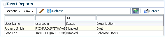

A.6 例による問合せの使用
このとき、例による検索機能を使用すると、追加のフィルタを指定して検索結果を絞り込むことができます。Oracle Identity Managerでは、この機能を必要に応じて有効にしたり無効にすることができます。
セルフ・サービスの多くのページには、データが表形式で表示されます。また、数百のロールとリソース、および数千のエンティティをユーザーにプロビジョニングできます。大量のレコードを参照する場合は、検索結果から特定のロール、リソースおよび権限を見つけるために、複数のページをスクロールする必要があります。大量のレコードを含むリストの中から少量のレコードを検索する場合は、例による問合せを使用して検索を絞り込みます。これを行うには、次の手順を実行します。
  1. 検索結果表のツールバーで、「ビュー」をクリックし、「例による問合せ」を選択します。検索結果表の各列の上にテキスト・フィールドが表示されます。
  2. 列のテキスト・フィールドに値を入力します。たとえば、「Disabled」ステータスのユーザーを検索するように絞り込むには、「ステータス」列の上にあるテキスト・フィールドに「Disabled」と入力します。
    または値をすべて入力せずに、Diのように、検索する値の一部の文字を入力することもできます。これで「Disabled」ステータスのユーザーが表示されます。「D」を値として入力すると、「Disabled」または「Deleted」のユーザーが表示されます(これは「Disabled」と「Deleted」のステータスがどちらも「D」の文字で始まるためです)。
  3. [Enter]を押します。図A-1に示すように、例による問合せの値に一致するすべてのレコードが表示されます。
  4. 例による問合せを無効にするには、「ビュー」をクリックし、「例による問合せ」を選択します。
    または検索結果ツールバーで、「例による問合せ」をクリックします。
