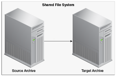

29.2.1 ローカル転送
ローカル転送とは、ソース・コンテンツ・サーバー・インスタンスとターゲット・コンテンツ・サーバー・インスタンスの両方がマップまたはマウントされたドライブを使用してアクセスできるコレクションに属するローカル・アーカイブ間で行われる転送のことです。送信プロバイダは必要ありません。このタイプの転送は通常、2つのアーカイブのバッチ・ファイルを結合するために使用します。
注意:
共有ファイル・システム上のコンテンツ・サーバー・インスタンス間で転送を行う場合、マップまたはマウントされたドライブが両方のコンテンツ・サーバー・インスタンスで使用可能になっている必要があります。これらのコンピュータが稼働中であり、どちらのコンテンツ・サーバー・インスタンスにもシステム・アクセスできるユーザーとしてログインしている必要があります。

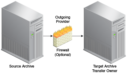

29.2.2 プル転送
プル転送とは、プロキシ(リモート)コンテンツ・サーバー・インスタンス(送信プロバイダのターゲットであるインスタンス)が所有する転送のことです。
  • 複数のプル転送を同時に行うことができます。
  • ファイアウォールを経由するプル転送を実行する場合、送信プロバイダのソケットがファイアウォールを通過できるようにファイアウォールを構成する必要があることがあります。
    注意:
    アーカイバの場合、プロキシという用語はローカル・インスタンスが送信プロバイダ経由で接続されるコンテンツ・サーバー・インスタンスを指します。

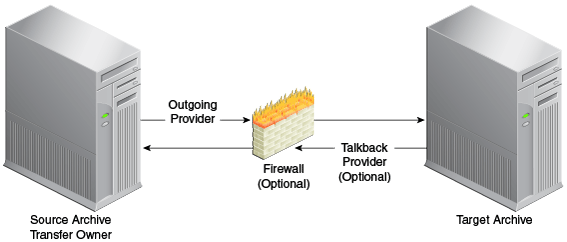

29.2.3 プッシュ転送
プッシュ転送とは、ローカル・コンテンツ・サーバー・インスタンス(送信プロバイダが設定されているインスタンス)が所有する転送のことです。
  • プッシュ転送のパフォーマンスを監視するために、ターゲット(プロキシ)コンテンツ・サーバー・インスタンスからソース(ローカル)コンテンツ・サーバー・インスタンスに戻る送信プロバイダも設定する必要があります。これにより、このトークバック・プロバイダは各転送の完了時にソース・コンテンツ・サーバー・インスタンスに通知できます。プッシュ転送は、トークバック・プロバイダがなくても機能しますが、その場合はソース・コンテンツ・サーバー・インスタンスが転送の完了や問題を認識できません。
  • プッシュ転送は一度に1つのみ実行できます。
  • ファイアウォールを経由するプッシュ転送を実行する場合、両方のプロバイダのソケットがファイアウォールを通過できるようにファイアウォールを構成する必要があることがあります。

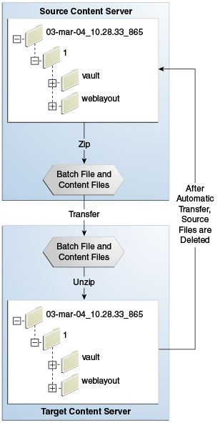

29.3.1 転送プロセスのアクション
転送が開始されると、次の処理が行われます。
  1. アーカイブ内の各バッチ・ファイルが、関連付けられたコンテンツ・ファイルとともに圧縮されます。
  2. Zipファイルが、ローカル・ファイル・システムの移動(ローカル転送)または送信プロバイダ(プッシュ転送またはプル転送)により、ターゲット・コンテンツ・サーバー・インスタンスに転送されます。
  3. Zipファイルが解凍されて、適切なファイル・システムの場所に配置されます。
  4. 自動転送の場合、バッチ・ファイルおよび関連付けられたコンテンツ・ファイルは、ソース・コンテンツ・サーバー・インスタンスから削除されます。手動転送の場合、バッチ・ファイルおよび関連付けられたコンテンツ・ファイルは、ソース・コンテンツ・サーバー・インスタンス内に残ります。
    転送されたアーカイブは、ターゲット・コンテンツ・サーバー・インスタンスのアーカイバを介してインポートできるようになります。
