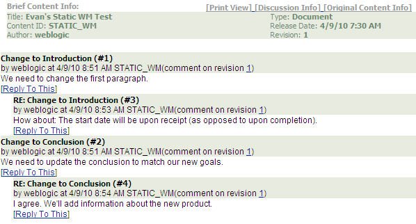

図20-1の最上位レベルの投稿は、それぞれ1つのスレッドを表しています。投稿番号1(#1)と投稿番号2(#2)はいずれもスレッドです。スレッド番号2への返信(#3)は、スレッド内の投稿を表しています。
図20-1 スレッドおよび投稿
図については、周辺の説明を参照してください。
図20-2には、投稿#1、#2、#3および#4が表示されています。「Change to Introduction (#1)」への返信である「RE: Change to Introduction (#3)」が作成されたのは、「Change to Conclusion (#2)」よりも後です。
図20-2 投稿の順序
