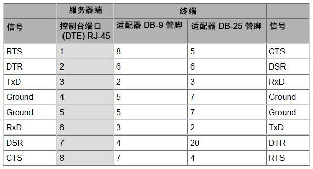

RJ-45 交叉管脚引线
使用此表标识相应的交叉电缆或适配器。在此表中,RJ-45 列表示系统上的连接器,DB-9 和 DB-25 列指的是终端上的连接器。
image:表中显示了 RJ-45 到 DB-9/DB25 管脚引线转换

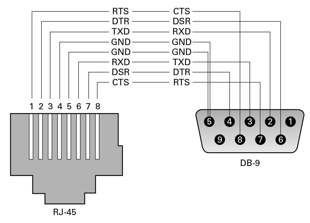

此示例显示了 RJ-45 到 DB-9 转换图。
image:RJ-45 到 DB-9 连接器的管脚引线转换。
