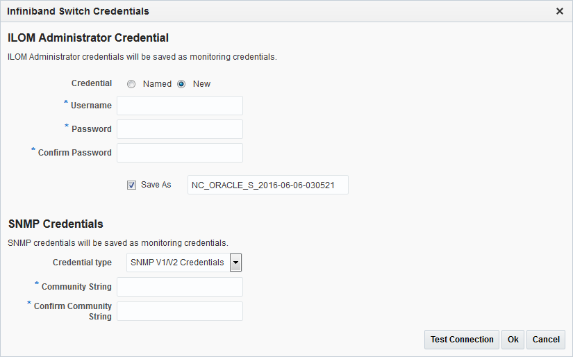

    • インフィニバンド・スイッチ(図5-16)
      インフィニバンド・スイッチのILOM管理用のユーザー名およびパスワードを入力します。
      「SNMP資格証明」セクションで、次を実行します。
      「資格証明タイプ」ドロップダウンからSNMP V1を選択した場合は、「コミュニティ文字列」にpublicを入力します。
      「資格証明タイプ」でSNMP V3の資格証明を選択した場合は、図5-17で示すように、ユーザー名および認証パスワードを入力し、認証プロトコルを選択し、プライバシ・パスワードを入力します。
      図5-16 インフィニバンド・スイッチの資格証明
      インフィニバンド・スイッチの資格証明
      図5-17 インフィニバンド・スイッチのSNMP V3の資格証明
      資格証明の「接続のテスト」をクリックして、接続を確認します。「OK」をクリックします。
